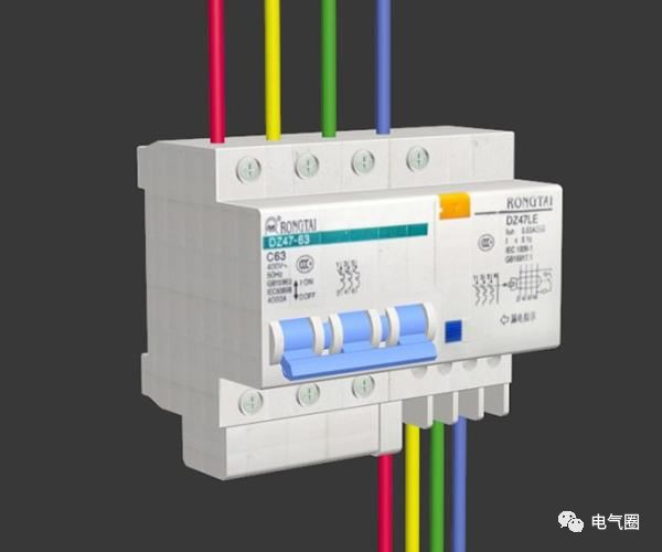

    剩余电流动作保护器(Residual Current Device,简称RCD),俗称漏电保护器,起到防接地故障引起电击和火灾事故,除断电将会引起不良后果的设备和线路作用于信号外,其它情况下应切断电源。RCD中的电流互感器包绕相线和中性线,但是不能包绕PE线,其整定值是按照躲开正常情况下被保护回路的正常对地泄露电流。

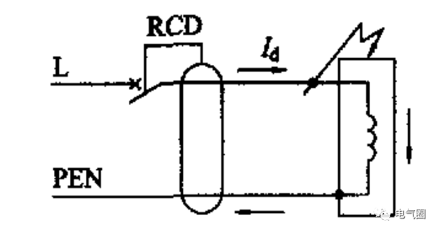

(1)PEN线穿过RCD导致RCD拒动。
    在TN-C系统中,N线和PE线合并成了一根PEN线,如果PEN线和相线都穿过RCD,如下图所示。当发生接地故障时,相线和PEN线的故障电流在电流互感器中感应的电磁场互相抵消,RCD检测不到故障电流而不动作,从而造成了RCD拒动,容易发生电击事故。

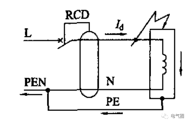

    为了解决上述问题,在RCD前将PEN线分为PE线和N线,将N线和相线穿入RCD中,PE线直接连接到外露可导电的设备外壳上,此时将TN-C系统改造成了局部的TN-C-S系统,如下图所示。当发生接地故障时,故障电流由相线、电气装置、PE线回到电源,不经过N线。此时由于相线和N线在电流互感器中感应的电磁场不能互相抵消,RCD检测到故障电流从而动作。

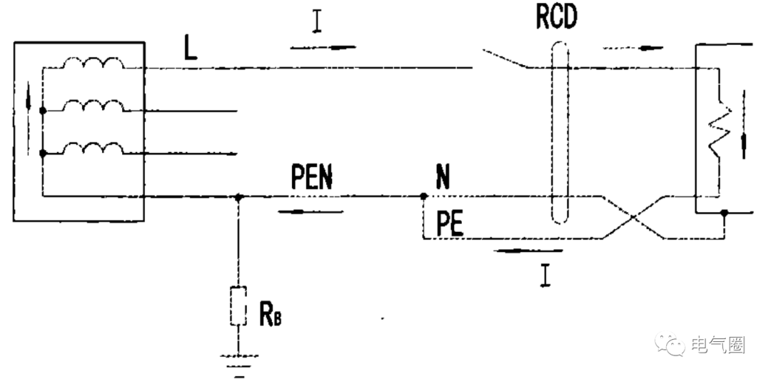

(2)中性线和PE线接错导致RCD误动。
    为避免回路导体被接错引起事故,我国规定PE线用黄绿相间标志,中性线采用浅蓝色标志。有时施工单位为了图方便,把中性线和PE线用同一颜色的电线,这样有时会造成中性线和PE线接错,如下图所示为中性线和PE线接错在。正常情况下电流通过相线、电气装置、PE线、PEN线返回到电源,N线没有通过电流,导致相线和N线在电流互感器中感应的电磁场不能互相抵消,RCD检测到故障电流从而误动作。

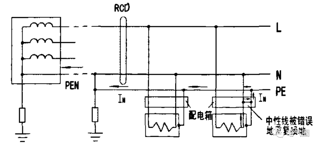

(3)中性线被重复接地导致RCD误动。
    规范中为避免产生有害的杂散电流,在一个建筑物内中性线只能在一点与PE线相连接而接地。由于受过去苏联规范中“零线应重复接地”这一规定的影响,在配电箱处常将中性线重复接地。如下图所示,TN—C—S系统的PEN线在进线处分为PE线和中性线,PE线可以重复接地,而中性线则不得再接地。但为了满足“零线应重复接地”这一要求,在分配电箱中中性线母排和PE线母排常被跨接而使中性线错误地重复接地。正常情况下PE线中通过的泄流电流应该是mA级别,如果中性线被重复接地,本来应该通过中性线的部分电流将通过PE线返回电源,它就是所谓的杂散电流。这种杂散电流能引发电气火灾等灾害,但同时也能使RCD误动作。
