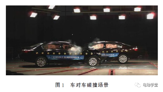

车对车碰撞测试大部分是带角度和不带角度的小偏置测试,碰撞中两车的重叠率不同,冲击力的传递途径也不同,吸能零部件的变形也不同,直接影响了碰撞的结果。相对于车对障碍物碰撞试验而言,在车对车碰撞中,碰撞能量的吸收与分散情况比车对材质均匀的障碍物碰撞更加复杂,对硬度不均匀的车辆结构和零件碰撞吸能提出了更苛刻的要求。因此车对车碰撞测试更加严格,更能体现出车辆真实的安全性水平,如图1所示。

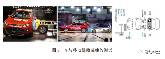

(2)车与移动壁障碰撞的测试
车与移动壁障碰撞的测试是现在许多测试技术发展得重点方向,如图2所示。
汽车被动安全测试技术发展现状及发展趋势分析的图2
移动壁障种类主要包括侧碰移动壁障、后碰移动壁障、正面碰撞移动壁障。侧碰移动避障碰撞测试,主要是运用可变形的移动壁障撞击车辆的侧面,考察碰撞后车辆侧面结构及约束系统是否能够有效保护乘员;后碰移动壁障测试主要是考察车辆碰撞后油箱是否漏油、车辆前机舱蓄电池是否移动,该项测试对乘员考核内容较少;正面移动壁障碰撞测试发展出MPDB测试方式,MPDB工况与车辆实际发生事故时的场景更相似,更具备对车辆乘员保护的指导意义,运用实车撞击相同速度运行的可变形移动壁障,此种方式不仅考虑车辆自身的安全还考虑对方车辆乘员的安全性。

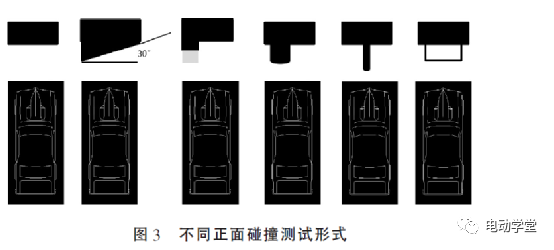

车与固定壁障碰撞测试包括种类繁多,主要有车与正面刚性墙碰撞测试,车与30度角倾斜壁障碰撞测试,车与40%偏置蜂窝铝碰撞测试,车辆与正面圆柱碰撞测试,车辆与钻入壁障碰撞测试,测试场景如图3所示。这些碰撞类型的核心为测试车辆对车内乘员的保护。其中现阶段比较重要的项目是ODB偏置碰撞试验,该项试验也是中国新车评价规程(C-
NCAP)中的重要测试内容。

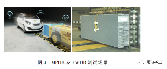

国外的MPDB(正面可变形移动壁障测试)测试工况不能全面的覆盖车辆碰撞相容性测试场景,因此需要研究更加全面的碰撞相容性工况。MPDB与FWDB(正面全宽可变形的壁障测试)两种测试方式相结合可以替代法规中的全宽正碰和40%偏置碰撞试验,有效分析出车辆本身的吸能状态及各部分的受力情况,从而反推出车辆对于其他车辆的攻击性,更加全面的分析车辆碰撞相容性,如图4所示。

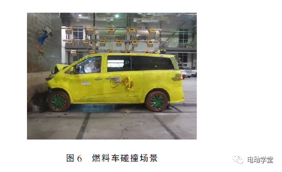

氢燃料电池汽车主要以氢气为燃料,氢气与生俱来的易燃易爆特性决定了氢燃料电池汽车在碰撞安全性方面比传统汽车有更高要求。氢燃料电池汽车碰撞试验既包含了传统燃油汽车和电动汽车的试验考察内容,即乘员保护和电安全,又具有燃料电池汽车特有的考察内容,即氢燃料电池系统碰撞后的完整性,燃料车碰撞场景如图6所示。
