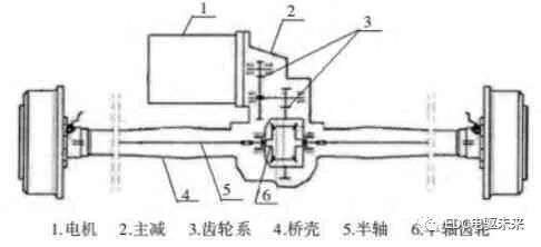

目前市场上的大多数电驱桥减速器为偏轴式(展开式)减速器,采用定轴式圆柱齿轮的两级减速结构,其电机的转子轴相对输出轴(差速器)的中心线是偏置布置的(如图1)。这种结构出现时间比较早,工艺相对成熟,但是无法解决电机偏置所带来的问题:
一种同轴式电驱桥减速器的开发的图1
图1 采用偏轴式减速器的电驱桥结构图
减速器的径向尺寸较大,影响电动车辆的整车布置,特别是影响动力电池或电机控制器的安装空间。
由于电机重量较大,电机偏置悬挂会导致桥体上的弹簧座板承受额外的倾覆力矩,导致电驱桥在车辆运行过程中出现低频抖动,产生额外噪声,影响驾驶舒适性。
电机轴与减速器输入轴在进行花键耦合时,容易由于内外花键不同心而引起可靠性问题和NVH问题。

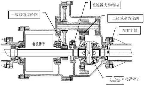

与偏轴式减速器相比,虽然同样采用了定轴齿轮作两级减速,但是同轴式减速器还有特殊要求。如图2所示,必须保证一级齿轮副和二级减齿轮副的中心距在理论上完全相等,才能实现电机转子轴与输出轴的同轴效果,据此,经过相关计算和优化,第一级减速比2.97,第二级减速比3.62,合计总减速比达10.74。大减速比能在相同的电机扭矩下,相比小减速比提供更大的轮端输出扭矩。同时要将电机转速相应提高,保证轮端的输出转速。高转速电机有利于减少电机定转子的体积和重量,提高电机的功率密度。

壳体的内部结构需要对各轴系提供牢固可靠的支承,而且要达到节省材料、润滑充分等要求,难点在于对差速器总成的支承结构设计,如图2所示,经过优化形成以下设计方案。
一种同轴式电驱桥减速器的开发的图2
图2 定轴齿轮同轴式减速器的结构设计
支撑差速器总成的左右轴承孔,均与壳体一体铸造。在机加工时,可以实现壳体一次装夹同时加工出各个孔位,从工艺上保证了差速器轴安装位具有良好的尺寸精度和支撑刚度,有利于提升减速器NVH性能。
在图上差速器左轴承的支承位使用了可拆卸的半圆轴承盖,半圆轴承盖采用两个螺栓与壳体相连。
减速器装配过程中,只需拆开半边轴承盖,就可轻易在装入各个齿轮及差速器,达到了较好装配工艺性。
在壳体壁上设置合理的导油筋,引导油液对各个轴承位进行充分润滑,同时降低搅油损失。

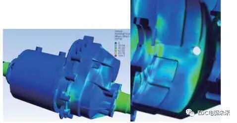

减速器壳体采用常见的球墨铸铁材料QT500,经过分析,最大应力点在差速器轴承的支承位置如图3所示,但在峰值扭矩下的最大应力为104.7MPa<屈服强度320MPa,满足强度要求。壳体的最大变形量位于半圆轴承盖上,该处轴承孔位最大变形量为0.061mm,也满足刚度的要求。
