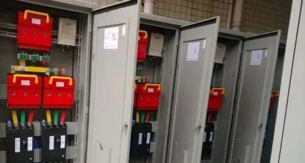

  一、一级配电:一级配电箱是控制施工现场全部供电的集中点,应设置在靠近电源地区。电源由施工现场用电变压器低压侧引出的电缆线接入,并装设电流互感器、有功电度表、无功电度表、电流表、电压表及总开关、分开关。总配电箱内的开关均应采用刀熔开关(或漏电保护开关)。引入、引出线应穿管并有防水弯。
二、二级配电:二级配电箱就是分配电箱,也叫分箱,一般负责一个供电区域。总隔离+总路熔断路器或断路器;分路:分路隔离+分路熔断路器或断路器。
三、三级配电:具有专用保护零线的中性点直接接地的系统叫TN-S接零保护系统,俗称三相五线制系统,整个系统的中性导体和保护导体是分开的。三级配电即总配、分配、开关箱三级,三级配电,逐级保护,达到“一机、一闸、一漏、一箱、一锁”。

1。动力配电箱与照明配电箱分别设置,如合置在同一配电箱内,动力与照明线路分路设置,照明线路接线接在动力开关的上侧。
2.三级箱是末级配电箱配电, 箱内一机一闸一漏,每台用电设备有自已的开关,严禁用一个开关电器直接控制两台以上的用电设备。
3。购置配电箱 要符合安检质量合格产品。购置漏电保护器必须是国家定点生产厂或经过有关部门正式认可的产品。
①配电箱内的电器首先安装在金属板或安装条上,然后整体固定在配电箱箱体内,金属板与配电箱体作电气连接。
②配电箱、开关箱内的各种电器按规定位置紧固,在安装板上不得歪斜和松动,并用电器设备之间,设备与板四周的距离符合有关工艺标准的要求。
③ 配电箱 内的工作零线通过接线端子板连接,并与保护零线(地线) 线端子板分设。
④ 箱内的连接线采用绝缘导线,导线的型号及截面严格执行临时图纸的标示截面。各种仪表之间的连线使用截面不小于2.5㎜2的绝缘铜芯导线,导线的接头不得松动,不有外露带电部分。
⑤各种箱体的金属构架,金属箱体,门以及箱体内电器的金属底座,外壳等作保护接零,保护接零应通过接线端子连接。
⑥配电箱后面排线需要排列整齐,绑扎成束,并用卡钉固定在盘板上,盘后引出及引入的导线应留出适当余量,以方便其检修。
⑦导线剥削处不伤线过长,导线压头牢固可靠,多股导线不盘圈压接,加装压线端子,并且挂锡。
⑧配电箱安装平整牢固,用角铁焊安装架, 配电箱中心线距地1.4米, 安装架刷红白相间油漆。
