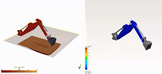

  • 全新:与Ansys Motion的双向耦合
Rocky与Ansys Motion的双向耦合使您能够创建复杂的运动系统,包括车辆和地面的相互作用以及详细的机构建模。非常适合于模拟需要考虑几何之间交互的运动,和/或许多具有复杂运动约束的物体。

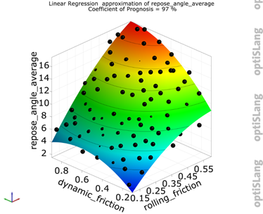

  • 改进:Ansys optiSLang集成
Ansys optiSLang 2021 R2中改进了对求解器的集成,使其能够支持Rocky产品,从而帮助您实现迭代设计流程。通过将Rocky案例与optiSLang的稳健设计优化(RDO)方法相结合,需要多次重复运行的仿真流程(例如对材料进行校准的仿真流程)将变得更快、更高效。结合Ansys Workbench强大的参数化建模功能,您可以进一步提高仿真的效率。

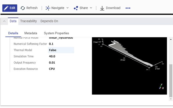

  • 全新:Ansys Minerva支持
Ansys Minerva是一个直观的集成环境,可以对仿真任务和数据进行管理,在多个用户协作处理同一个项目时尤其有用。
例如,Minerva可以通过脚本启动Rocky,以提取项目中的结果数据并截取结果视图。然后,结果数据信息和图像会显示在Minerva的界面中。

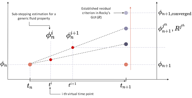

  • 全新:支持子步长
该算法增加了耦合的稳定性,允许您在Fluent中使用更大的时间步长,从而可以在不牺牲精度的情况下加快计算速度。

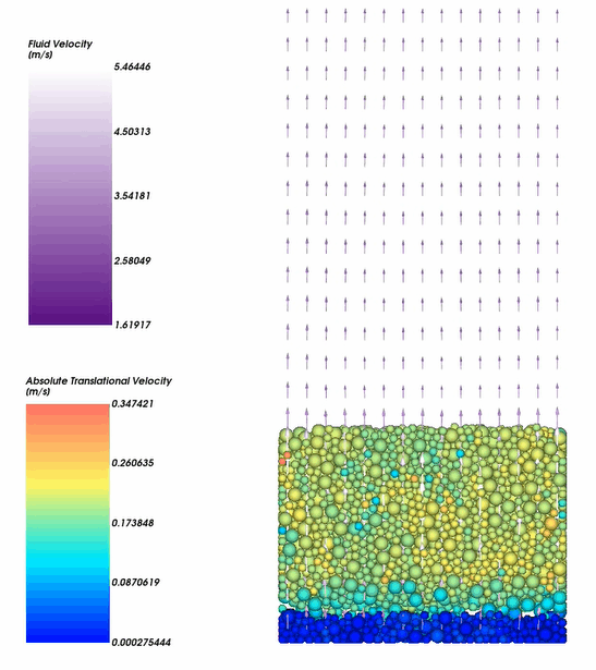

  • 全新:双向耦合结果中流体颗粒的可视化
在该版本的Rocky中,您可以在3D视图窗口中显示由节点和/或矢量表示的瞬态流体流动数据,该显示与颗粒可视化相结合,可为您提供动态双向耦合仿真的更全面的结果显示。

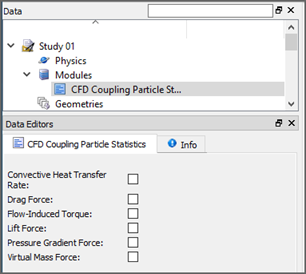

  • 全新:CFD耦合颗粒统计
对于流体流动影响颗粒运动的所有CFD耦合选项(包括1-Way Constant、1-Way Fluent Steady State、2-Way Fluent和2-Way Fluent Semi-Resolved),您可以在仿真开始之前选择收集CFD耦合颗粒统计的相关数据。
当您需要在两个输出周期之间考虑流体对颗粒的影响并提取数据时,该功能会很有帮助。

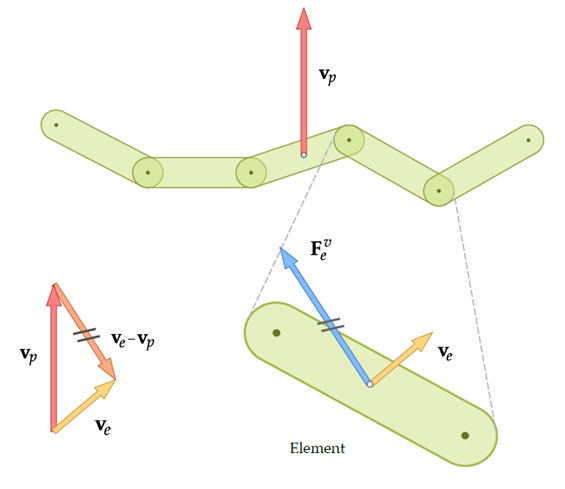

  • 全新:离散破碎模型
三个全新的模型使您能够更好地模拟由于剪切和/或拉伸应力的影响而导致的柔性颗粒的断裂。
作为对现有接头阻尼参数的补充,添加了单元阻尼,使您能够将阻尼力直接施加到形成柔性颗粒的每个单元上。

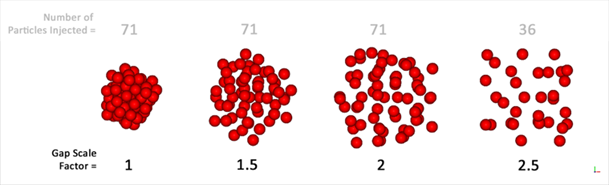

  • 全新:体积填充间隙系数
使用体积填充的方式向计算域中注入颗粒时,控制此系数来改变颗粒彼此之间的接近程度。

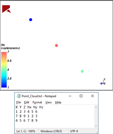

  • 全新:点云可视化
使用了点云(一种排列在字段中的数据类型)的模块现在可以在3D视图窗口中可视化该数据。新的步距参数使您能够减少所显示的点数,这有助于加快大量数据的显示速度。
