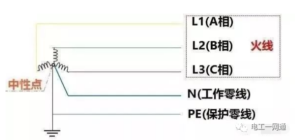

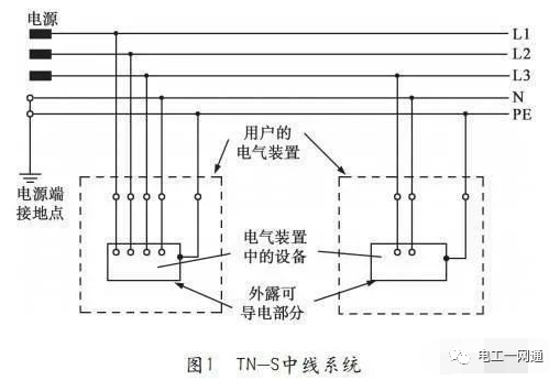

 上图是我国居民用电的TN-S系统,另一种说法是三相五线制,即工作零线与保护零线分开设置的接零保护系统,特点:
 T 电源中心点直接接地
 N 外露导电部分通过零线接地
 S 工作零线(N线)与保护零线(PE线)分开的系统,如果上图还不能理解的话,请看下图:
为什么零线不带电还要拉一条?难道直接用地做零线不是更省钱吗?的图2
 上图为电源处的接线方式,中心点出的N线(零线)是接地的,这也是为什么任意相线可以和大地构成回路的一个重要原因!而在进户线处除了三相制三根相线到户以外,还会到一根零线,那么三相五线制的地线哪里去了?
地线不从电源处引入,一般由大楼的接地提供!

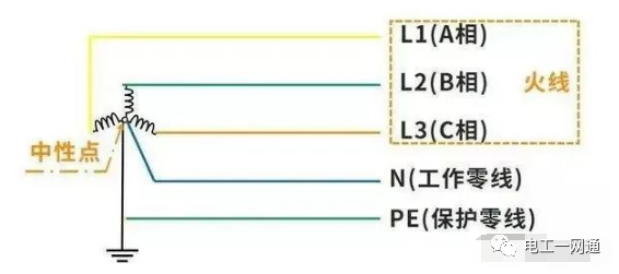

 一、为什么需要零线?
我们家用的大都是一路相线和一路零线,因此很多朋友都不知道其实电源由三相,家庭用电功率不大时候一般都是单相电源即可
为什么零线不带电还要拉一条?难道直接用地做零线不是更省钱吗?的图3
但当前家庭用电功率越来越大,很多新房交付的时候都是三相入户,此时就会发现很多足以应对单相操作的“业余电工”就一脸懵逼了,其实三相就相当于三个单相,但它们的中心点是接在一起的,当三相平衡时,根本无需零线!但事实上由于各家各户用电功率都不一,三个单相在配电时很难做到完全平衡,因此需要有零线来走无法平衡这部分电流!当然在单相配电中零线是不可或缺的!

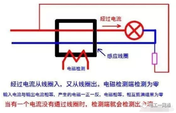

 2、在相线+零线供电中,不能再使用漏电保护,因为漏电是检测相线与零线之间的电流差异动作的,因为不再有零线(或者零线就是地线),漏电保护无法工作。
为什么零线不带电还要拉一条?难道直接用地做零线不是更省钱吗?的图6
漏电保护器原理图
