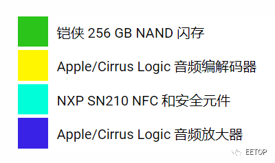

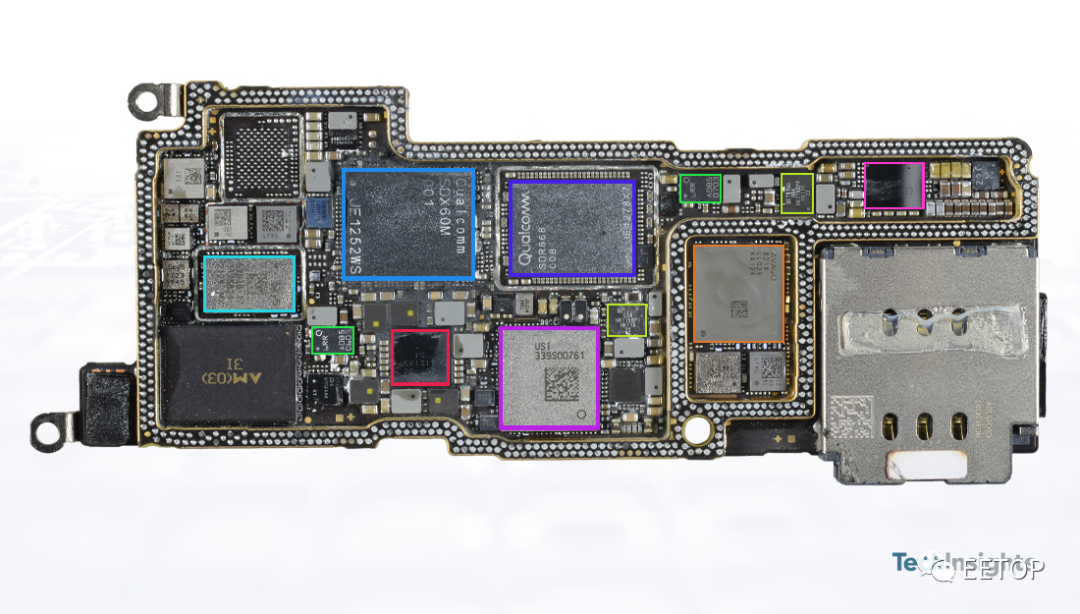

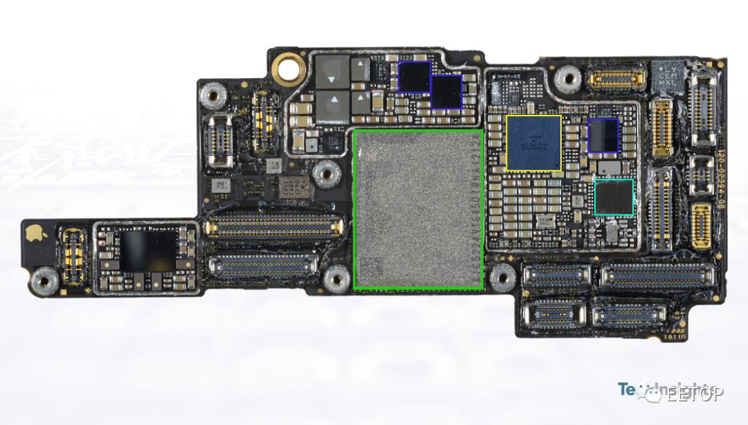

主板正面
iPhone 13 Pro 主要芯片 List的图1
iPhone 13 Pro 主要芯片 List的图2

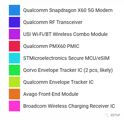

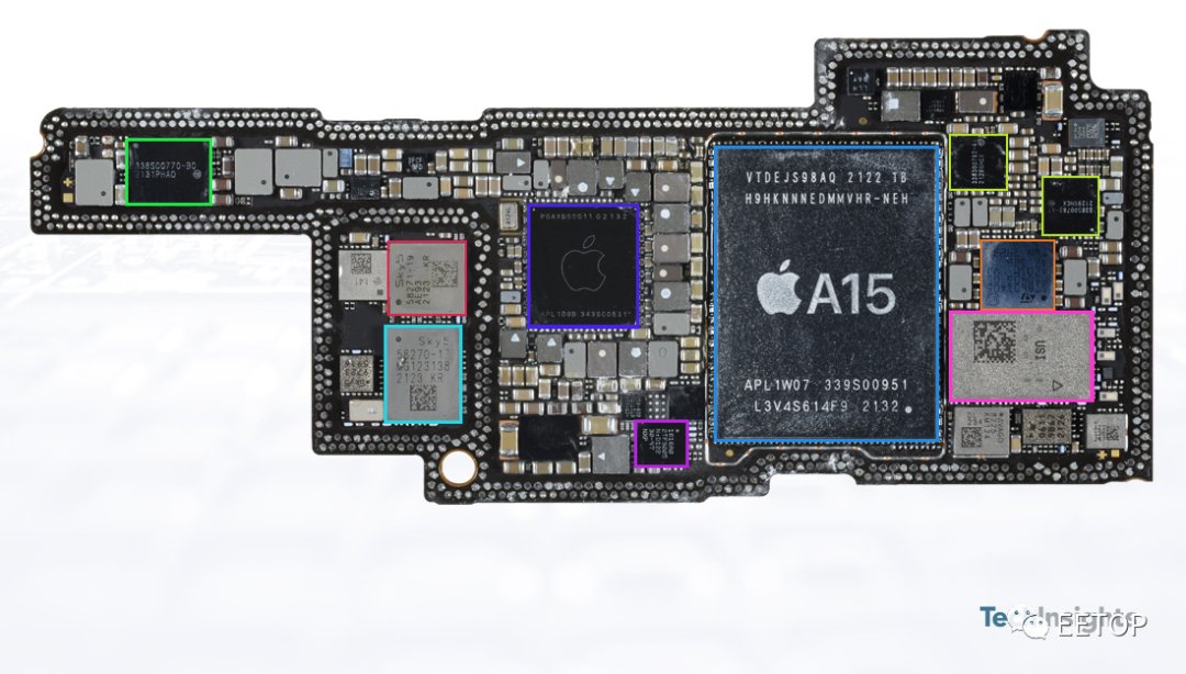

主板背面
iPhone 13 Pro 主要芯片 List的图3
iPhone 13 Pro 主要芯片 List的图4

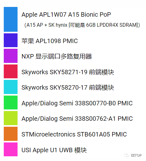

射频部分
iPhone 13 Pro 主要芯片 List的图5
iPhone 13 Pro 主要芯片 List的图6

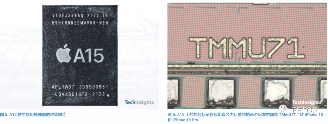

苹果 A15 仿生应用处理器
iPhone 13 Pro 和 iPhone 13 的 Apple A15 Bionic 具有相同的 Apple 部件号 APL1W07。Techinsight拆除的 iPhone 13 ProA2636 型号中,它是一个带有 A15 应用处理器和 SK Hynix LPDDR4XSDRAM (H9HKNNNEDMMVHR-NEH) 的封装 (PoP),可能为 6 GB 。
iPhone 13 Pro 主要芯片 List的图7

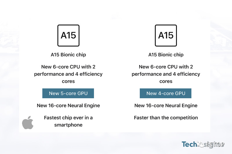

虽然苹果表示 GPU 核心不同,但 iPhone 13 Pro 和 iPhone 13 的两款 A15Bionic APL1W07 的芯片标记相同 TMMU71,芯片尺寸也相同:8.58mm x 12.55mm =107.68mm²,与之前的 A14 相比,芯片尺寸增加了 22.82%。
iPhone 13 Pro 主要芯片 List的图8
