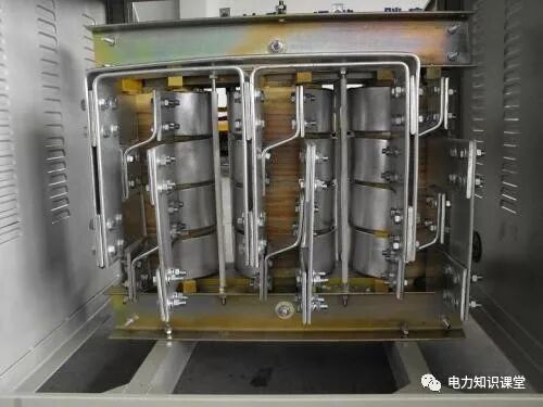

由于电压突变引起的当变压器合闸时正是电源正弦波的波形进入零的位置时,变压器会产生很大的冲击电流,甚至会造成变压器保护动作跳闸。不过这种概率很低,所以平时变压器合闸时,其冲击电流都很小,变压器在空载合闸时会出现激磁涌流。
变压器浪涌电流产生的原因和简单测试方法的图1
其大小可达稳态激磁电流的80-100倍,或额定电流的6-8倍。涌流对变压器本身不会造成大的危害,但在某些情况下能造成电波动,如不采取相应措施,可能使变压器过电流或差动继电保护误动作。
变压器励磁涌流是变压器全电压充电时在其绕组中产生的暂态电流. 变压器投入前铁芯中的剩余磁通与变压器投入时工作电压产生的磁通方向相同时,其总磁通远远超过铁芯的饱和磁通量,因此产生较大的涌流,其中最大峰值可达到变压器额定电流的6-8倍.励磁涌流与变压器投入时系统电压的相角,变压器铁芯的剩余磁通和电源系统阻抗等因素有关.

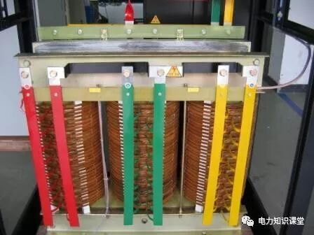

最大涌流出现在变压器投入时电压经过零点的瞬间(该时磁通为峰值).变压器涌流中含有直流分量和高次谐波分量,随时间衰减,其衰减时间取决于回路电阻和电抗,一般大容量变压器约5-10S,小容量变压器约为0.2S左右一般在工厂生产检验时 在电源输入处串接设定电流的保护开关(如常用的DZ47-63  C20)开机时不发生跳闸就说明激磁涌流小于该保护开关的额定电流当然要多开关几次测试实际的激磁涌流可以用用示波器 ,在输入电源串接一小无感电阻,用示波器监测开机瞬时的涌浪电流的峰值变压器浪涌电流最大是在开机时刚好在电源正弦波的波形进入零的位置时。
变压器浪涌电流产生的原因和简单测试方法的图2
人工开机时间是随机的在最大值的机率很小 要用专用罗氏线圈来测量。
