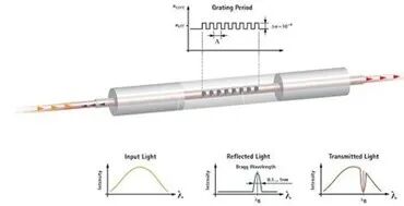

简单地说,一个布拉格光栅就是在掺杂锗元素的标准单模通讯光纤上用紫外激光刻制的一个微型结构。这个微型结构使得这根光纤的折射率发生周期性的变化,当光沿着光纤传播时光栅反射很窄的波长范围的光,其它波长的光通过光栅继续传播。
张工聊光纤 | 光纤传感器和常规电阻应变片在结构监测上的对比的图2
图1 布拉格(FBG)光栅应变片工作原理
被反射回的波长带宽的中心波长定义为布拉格光栅的波长。在受应力状态下,布拉格光栅的波长周期由于光纤的伸长或收缩会增长,这个变化导致布拉格光栅波长的偏移,这个偏移通过光纤解调仪等数据采集系统捕捉并记录。

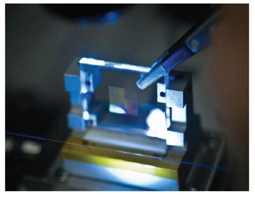

张工聊光纤 | 光纤传感器和常规电阻应变片在结构监测上的对比的图3
图2 使用相位掩模法制作布拉格光栅。掩模罩造成入射紫外线的二次折射,在光纤芯上确定最大和最小干涉模式,光纤的折射率根据引入光线强度发生永久改变,栅格的精确间距构成布拉格光栅。

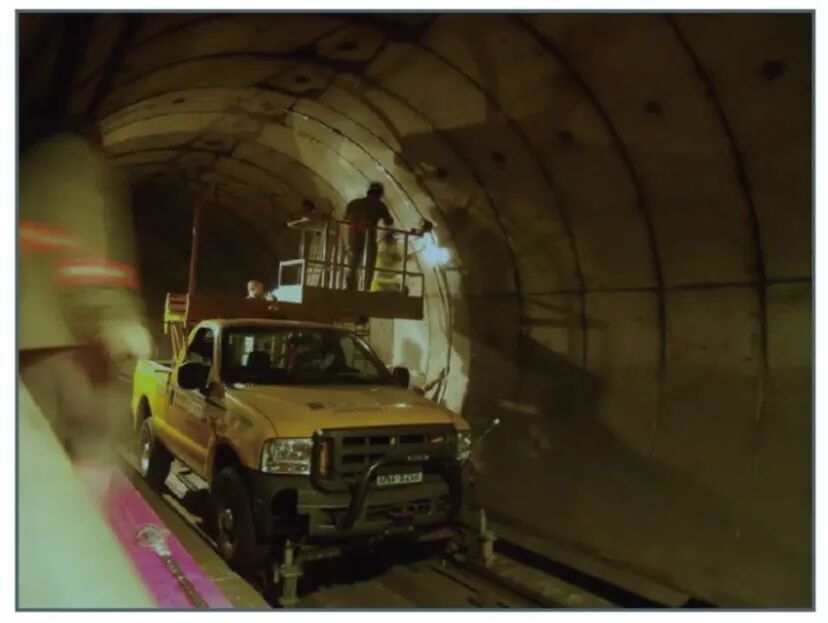

1)监测巴西圣保罗地铁线路的隧道变形和收敛特性
HBM FiberSensing 公司帮助设计了一个传感器网络用于实时监测在巴西圣保罗一条运行的地铁线路的隧道变形和收敛特性,附近一个高层建筑正在施工建设。隧道监测系统要保证高层建筑支撑墙的挖掘和施工过程不能影响地铁运行,同时确保乘客的安全。确定隧道收敛性的引伸计方法在这个项目中使用布拉格光栅传感器来测量在隧道不同点的应变值并转换为隧道支撑的位移量。同时能量化这些支撑的收敛特性和几何尺寸随时间的变化。
张工聊光纤 | 光纤传感器和常规电阻应变片在结构监测上的对比的图4
图3 隧道监测某个测量面的安装
对隧道的两个截面实施监测,每个截面有7个测量点,每个测量点安装一个应变传感器和一个温度传感器一台4通道、机架安装式FS22解调仪用来借解调所有的传感器,数据每分钟采集一次,处理后保存在一个数据库。一个19寸机架安装在附近保护测量单元、服务器PC、UPS电源和互联网连接装置。被测的波长值经过计算得到经过温度补偿的应变值和评估的收敛特性。

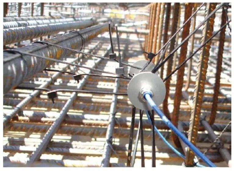

2)监测阿尔及利亚索拉大桥的应变和温度测量
一套HBM FiberSensing公司的应变和温度测量系统用于长期监测阿尔及利亚康斯坦丁Rhumel河上一座长1.1公里的索拉大桥。这套系统和常规技术的传感器、数据采集系统并行安装并即集成一整套结构监测系统。事先组装为阵列的应变和温度传感器预埋在混凝土中,阵列的每一端有一个光纤接头。有四根光纤和接头的光缆用来连接多个阵列。这种预先组装的传感器阵列提高了现场安装的效率,不只是因为光缆数量的减少,也因为是预装了接头从而在现场不需要专业人员和设备。一台4通道光纤解调仪同步采集22个应变传感器和18个温度传感器的数据。这台解调仪和其它数据采集系统连接并且通过局域网控制。
张工聊光纤 | 光纤传感器和常规电阻应变片在结构监测上的对比的图5
图4 混凝土浇注前安装在一个大桥面板上的嵌入式应变传感器
