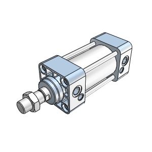

  1、类型的选择
  根据工作要求和条件,正确选择气缸的类型。要求气缸到达行程终端无冲击现象和撞击噪声应选择缓冲气缸;要求重量轻,应选轻型缸;要求安装空间窄且行程短,可选薄型缸;有横向负载,可选带导杆气缸;要求制动精度高,应选锁紧气缸;不允许活塞杆旋转,可选具有杆不回转功能气缸;高温环境下需选用耐热缸;在有腐蚀环境下,需选用耐腐蚀气缸。在有灰尘等恶劣环境下,需要活塞杆伸出端安装防尘罩。要求无污染时需要选用无给油或无油润滑气缸等。

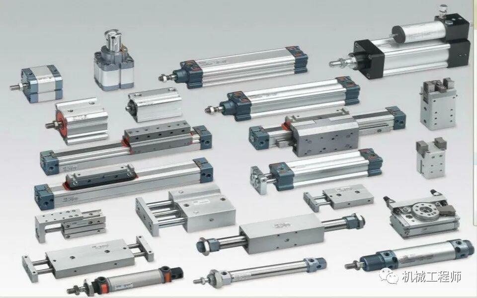

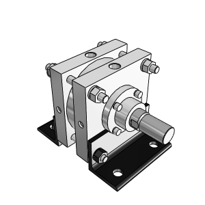

  2、安装形式
  根据安装位置、使用目的等因素决定。在一般情况下,采用固定式气缸。在需要随工作机构连续回转时(如车床、磨床等),应选用回转气缸。在要求活塞杆除直线运动外,还需作圆弧摆动时,则选用轴销式气缸。有特殊要求时,应选择相应的特殊气缸。

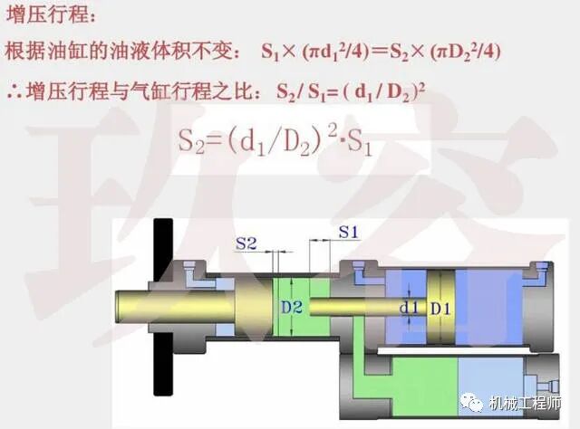

  5、活塞的运动速度
  主要取决于气缸输入压缩空气流量、气缸进排气口大小及导管内径的大小。要求高速运动应取大值。气缸运动速度一般为50~800㎜/s。对高速运动气缸,应选择大内径的进气管道;对于负载有变化的情况,为了得到缓慢而平稳的运动速度,可选用带节流装置或气—液阻尼缸,则较易实现速度控制。选用节流阀控制气缸速度需注意:水平安装的气缸推动负载时,推荐用排气节流调速;垂直安装的气缸举升负载时,推荐用进气节流调速;要求行程末端运动平稳避免冲击时,应选用带缓冲装置的气缸。们推荐你关注“机械工程师”公众号,第一时间掌握干货知识、行业信息

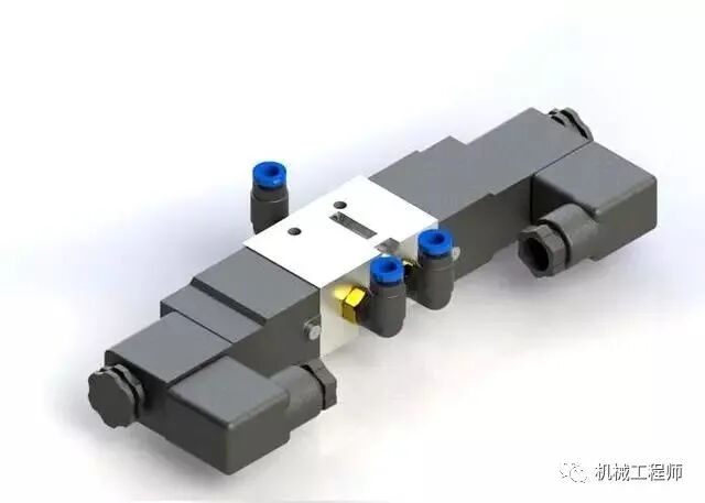

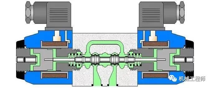

  二、方向阀的选择
  1、选用阀的适用范围应与使用现场的条件相一致。
  即应根据使用场合的气源压力大小、电源条件(交直流、电压大小及波动范围)、介质温度、湿度、环境温湿度、粉尘、振动等选用适合在此条件下可靠使用的阀。
  2、选用阀的功能及控制方式应符合系统工作要求
  即应根据气动系统对元件的位置数、通路数、记忆性、静置时通断状态和控制方式等的要求选用符合所需功能及控制方式的阀。们推荐你关注“机械工程师”公众号,第一时间掌握干货知识、行业信息
  3、选用阀的流通能力应满足系统工作要求
  即应根据气动系统对元件的瞬时最大流量的要求按平均气流速度15~25m/s计算阀的通径,查出所需阀的流通能力C值(或KV)、CV值、额定流量下的压降、标准额定流量及S值等,据此选用满足系统流通能力要求的阀。
  4、选用阀的性能应满足系统工作要求
  即应根据气动系统最最低工作压力或最低控制压力、动态性能、最高工作频率、持续通电能力、阀的功耗、寿命及可靠性等的要求选用符合所需性能指标的阀。
  5、选用阀的安装方式应根据阀的质量水平、系统占有空间要求及便于维修等综合考虑
  目前我国广泛的应用换向阀为板式安装方式,它的优点是便于装拆和维修,ISO标准也采用了板式安装方式,并发展了集装板式安装方式。因此,推荐优先采用板式安装方式。但由于元件质量和可靠性不断提高,管式安装方式的阀占有空间小,也可以集装安装,故也得到了应用。所以,选用时,应根据实际情况确定。
  6、尽量选用标准化产品
  由于标准化产品采用了批量生产手段,质量稳定可靠、通用化程度较高、价格便宜。
  7、选用阀的价格应与系统水平及可靠性要求相适应
  即应根据气动系统先进程度及可靠性要求来考虑阀的价格。在保证系统先进、可靠、使用方便的前提下,力求价格合理,不要不顾质量而追求低成本。
  8、大型控制系统设计时,要考虑尽可能使用集成阀和信号的总线控制型式。

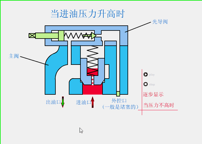

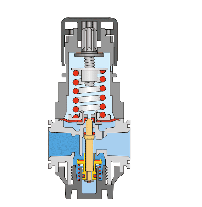

  三、减压阀的选择
  1、根据气动控制系统最高工作压力来选择减压阀,气源压力应比减压阀最大工作压力大0.1Mpa。
  2、 要求减压阀的出口压力波动小时,如出口压力波动不大于工作压力最大值的±0.5%,则选用精密型减压阀。们推荐你关注“机械工程师”公众号,第一时间掌握干货知识、行业信息
  3、如需遥控时或通径大于20㎜以上时,应尽量选用外部先导式减压阀。
  减压阀的选择
  1、根据通过减压阀的最大流量,选择阀的规格。
  2、根据功能要求,选择阀的品种。如调压范围、稳压精度(是否要选精密型减压阀)、需遥控否(遥控应选外部先导式减压阀)、有无特殊功能要求(是否要选大流量减压阀或复合功能减压阀)。

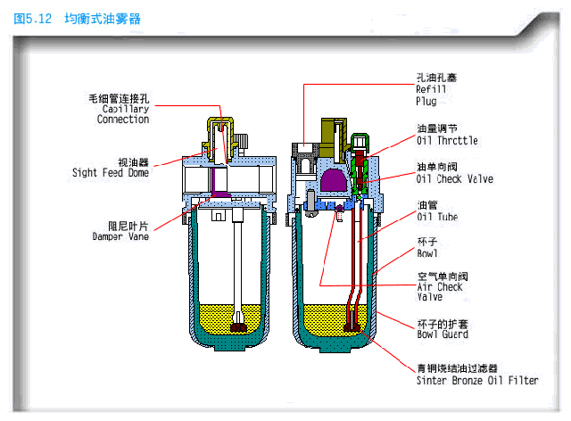

  六、油雾器的选择
  应根据通过油雾器的最大输出流量和最小滴下流量的要求,选择油雾器的规格。通过最大输出流量时,两端压降不宜大于0.02Mpa。
