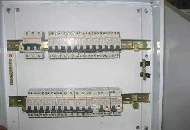

一、作业条件及现场准备工作
1、箱体安装完毕。
电工知识:配电箱内空气开关配线要求和规范,请收藏的图1
2、箱内空开、配线导线、配线扎带等已经准备完毕,并且符合设计图纸、配电箱安装要求。
二、箱体内导轨安装
导轨安装要水平,并与盖板空开操作孔相匹配
三、箱体内空开安装
1、空开安装时首先要注意箱盖上空开安装孔位置,保证空开位置在箱盖预留位置。其次开关安装时要从左向右排列,开关预留位应为一个整位。
2、预留位一般放在配电箱右侧。第一排总空开与分空开之间有预留一下完整的整位用于第一排空开配线。
电工知识:配电箱内空气开关配线要求和规范,请收藏的图2

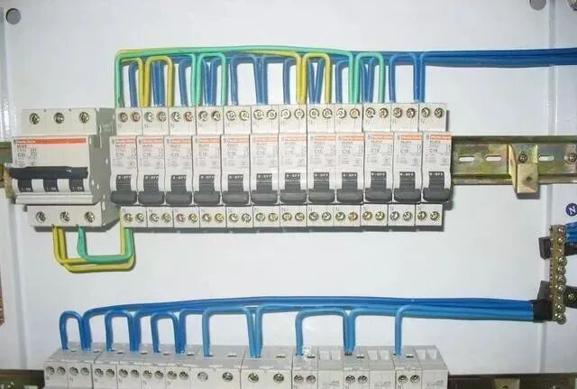

四、空开零线配线
1、零线颜色要采用蓝色。
2、照明及插座回路一般采用2.5mm2导线,每根导线所串连空开数量不得大于3个。空调回路一般采用2.5mm2或4.0mm2导线,一根导线配一个空开。
3、不同相之间零线不得共用,如由A相配出的第一根黄色导线连接了二个16A的照明开空,那么A相所配空开零线也只能配这两个空开,配完后直接边接到零线接线端子上。
4、箱体内总空开与各分空开之间配线一般走左边,配电箱出线一般走右则。
5、箱内配线要顺直不得有纹接现象,导线要用塑料扎带绑扎,扎带大小要合适,间距要均匀。
6、导线弯曲应一致,且不得有死弯,防止损坏导线绝缘皮及内部铜芯。

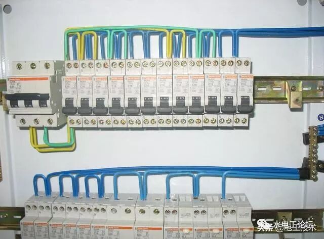

五、第一排空开配线
1、A相线为黄、B相线为绿、C相线为红 。
3、由总开关每相所配出的每根导线之间零线不得共用,如由A相配出的第一根黄色导线连接了二个16A的照明开空,那这两个照明空开一次侧零线也是只从这二个空开一次侧配出直接连接到零线接线端子。

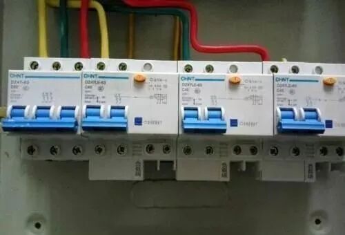

六、第二排空开配线
1、A相线为黄、B相线为绿、C相线为红
电工知识:配电箱内空气开关配线要求和规范,请收藏的图5
7、导线要用塑料扎带绑扎,扎带大小要合适,间距要均匀,一般为100mm。
8、扎带扎好后,不用的部分要用钳子剪掉。
