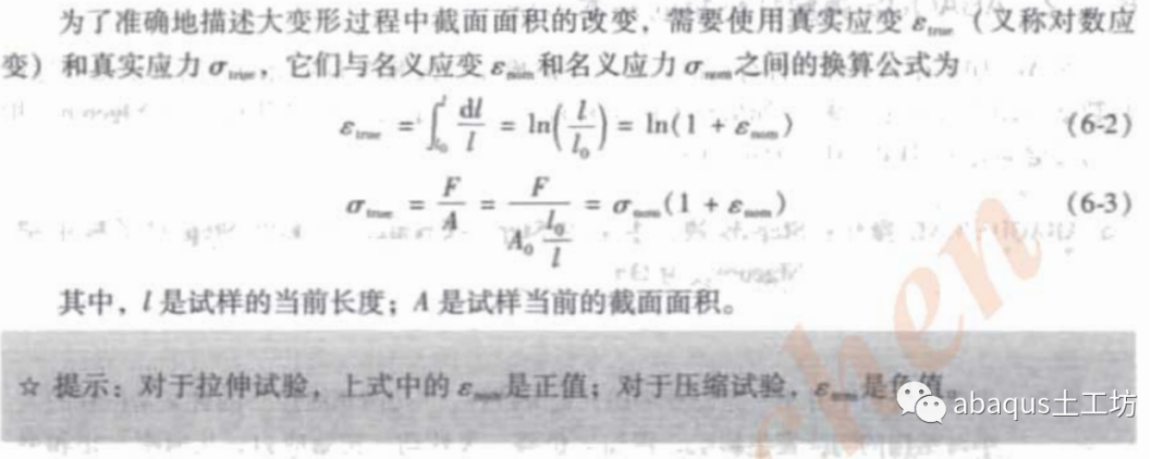

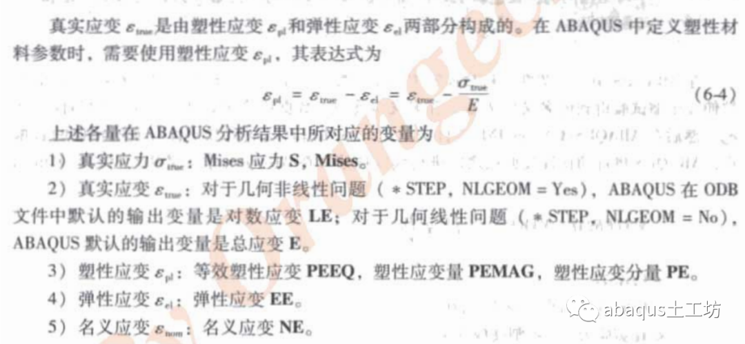

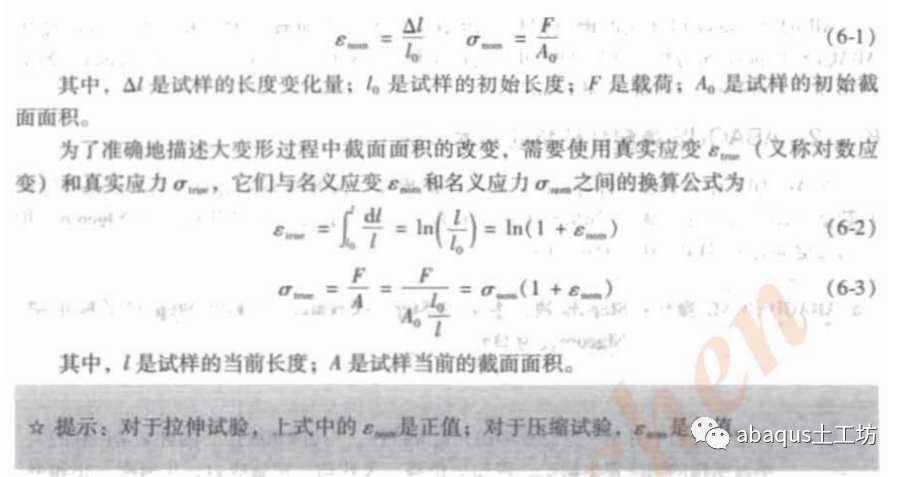

在ABAQUS中定义塑性材料数据的方法是:按照下面的式(6-2)-式(6-4),将单向拉伸或压缩试验得到的名义应力和名义应变s一数据换算为其实应力和塑性应变。

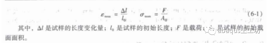

       单向拉伸/压缩试验中得到的数据通常是以名义应变ABAQUS弹塑性分析的基本方法的图1和名义应力ABAQUS弹塑性分析的基本方法的图2表示的,其计算公式为
ABAQUS弹塑性分析的基本方法的图3
ABAQUS弹塑性分析的基本方法的图4
ABAQUS弹塑性分析的基本方法的图5
ABAQUS弹塑性分析的基本方法的图6

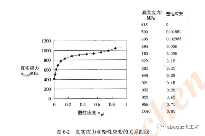

例如,下面的语句定义了图6-2所示的塑性材料数据(由钢的单向压缩试验而得到)
*Material, name = Material-1
*Elastic
21000, 0.3
*Plastic
418, 0
500. 0.01581
605. 0.02983
695. 0. 056
780, 0.095
829. 0.15
882. 0.25
908, 0.35
921, 0.45
932, 0.55
955, 0.65
988, 0.5
1040. 0.85
☆提示:关键词*PLASTIC下面各个数据行中的塑性应变必须按照递增的顺序排列否则在运行时会出现以下错误信息:
ERROR THE INDEPENDENT VARIABLES MUST BE ARRANGED IN ASCENDING ORDER"
☆提示:上例中的最大塑性应变为0.85,相应的真实应力为1040MPa,其含义为:材料的应力达到1040MP后,材料变为理想塑性(图6-2中的虚线部分).即材料会持续变形,直到应力降至小于或等于1040MPa,换言之,在理想塑性状态下,应力和应变值不是一一对应的。而这有可能会造成收敛问题。因此,在设定关键词*PLASTIC的塑性数据时,应尽可能让其中最大的真实应力和塑性应变大于模型中可能出现的应力应变值。
