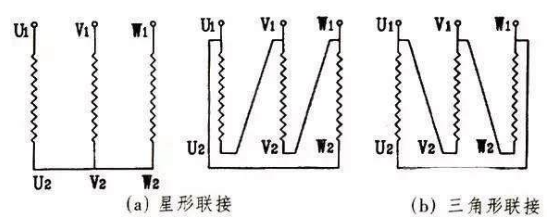

1、变压器的联接组别
变压器主要有星形连接和三角形连接两种接法,如下图,变压器中三个原边线圈与三相交流电源连接方式不同,叫法也不同。当星形连接(Y形)连接时,首端1U1、1V1、1W1为引出端时,将三相末端1U2、1V2、1W2连接在一起成为中性点,若要把中性点引出,则以“N”标志,接线方式用YN表示。同样,三个副线圈的连接方式也应当有这两种接法。

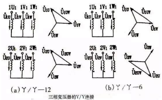

“Y,y”连接:
变压器的进出接线方法,220变12v变压器接线图的图4
原副边绕组不仅都是Y连接,而且原边和副边都以同极性端作为首端,因此从相量图上可以看出原、副边的电动势是同相位,所以应标记为“12”,即把这种连接标记为Y/Y-12连接组。
新标准用(y,y0)表示在图(b)中原、副边的极性不同,因此同相量图上可以看出原副边的180°相位差,所以应标记为“6”,即这种连接法成为Y/Y-6连接组(新标准用y,y6表示)。

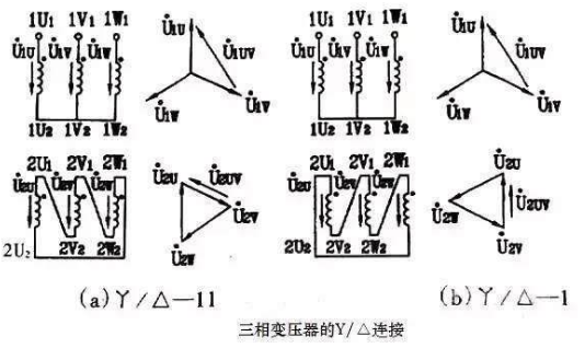

Y/△连接:
变压器的进出接线方法,220变12v变压器接线图的图5
在下图(a)中奖原边结成Y而副边结成△,原、副边绕组都可以同极性端作为首端,此连接方法为Y/△-11连接组(新标准:y,d11)。

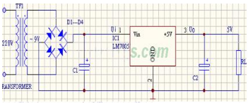

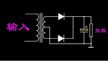

二、220变12v变压器接线图
1、220变12v变压器接线方法
用万用表测量2根线的阻值,高阻值的2根线接220V ,低阻值的接12V。
另外大多数此类变压器,电源侧就一组端子,低压侧有36V24V12V几组出线。可以接电源后,低压侧用万用表测量指示电压为12V接线端子接线即可。
2、220变12v变压器接线图
接线图如下:
