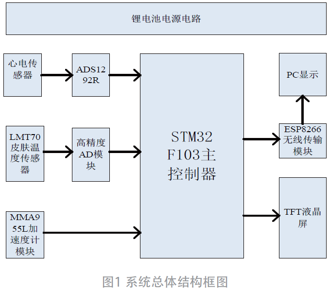

系统由STM32F103微处理器模块、ADS1292R心电采集模块、LMT70体表温度传感器模块、ESP8266无线WiFi模块、MMA955L加速度计模块、系统电源、PC服务端等组成。STM32F103作为主控制器实现对人体心电信号、体表温度信息、走路运动信息的实时采集、计算、显示与无线传输。系统总体结构框图如图1所示。
基于TI模拟前端芯片ADS1292组成的心电信号采集模块,完成对心电信号的采集、放大、滤波及24位高精度AD 转换。
STM32F103微处理器控制读取模块的数字量输出信息,并通过阈值判断统计人体的心率,并驱动TFT 液晶屏显示瞬时心率值,同时将ADS1292心电采集模块的心电波形信号在TFT 液晶屏动态显示,方便使用者观察与读取。
STM32F103 微处理器通过控制外置16 位ADC 芯片ADS1115采集LMT70 的电压信号的数字量信息,并通过校准在OLED屏显示使用者的体表温度信息。
基于加速度传感器MMA9555L推算运动者的步数与运动距离,并传输到OLED屏上动态显示温度与运动情况。
最后,利用WiFi模块ESP8266实现无线传输,在电脑端显示出动态的心电图、体表温度和运动信息。整个前端子 系统都由3.7V可充电锂离子(Li-ion)电池供电。

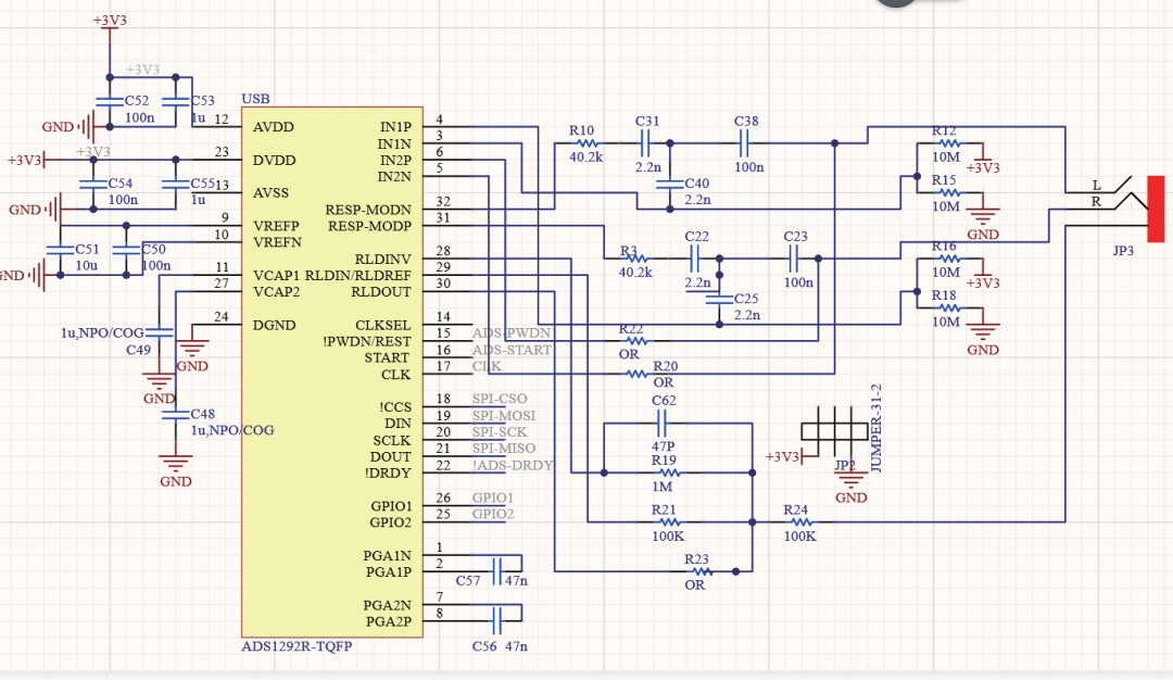

本系统模拟前端采用TI公司的集成芯片ADS1292R,该芯片是2通道、24位模拟前端,非常适合于高精度、同步、多通道生物信号的前端检测,芯片片内集成了2个低噪声可编程增益放大器(PGA)和2个高分辨率ADC,每通道具有灵活的输入多路复用器,此多路复用器可独立连接至内部生成的信号,实现测试、和温度持续断线检测。此外,可选择输入通道的任一配置生成右腿驱动(RLD) 输出信号。
芯片功耗低数据传输速率高,单通道功耗只有335μW,采用5mm×5mm、32引脚薄型四方扁平封装(TQFP),工作时的数据速率高达8kSPS。通过器件内部激励灌电流或拉电流,可在器件内部执行持续断线检测。适合便携式、低功率心电和呼吸信号采集场合使用。
集成芯片ADS1292R的通道1(IN1P和IN1N)用于采集呼吸信号,通过提取左臂(left arm,LA)和右臂(right arm,RA)两个电极信号,采用阻抗式呼吸检测法获得。通道2(IN2P和IN2N)用于采集心电信号,ADS1292R内部右腿驱动电路选择通信号加载在人体上,从而降低共模干扰。
心电信号和呼吸信号在芯片内部通过对电磁干扰信号的滤波、可编程放大器6倍放大以及模/数转换器后,再将数字信号输入到单片机进行处理。心电采集前端调理设计电路如图2所示。
图2 心电采集电路
图2中外部电路主要包含滤波电路和右腿驱动电路。电路使用阻抗检测的方法,使用高频方波输入到人体,然后经过电路滤波后计算出2片电极之间的阻抗变化的大小。另外ADS1292R内部也包含EMI电路可以对电磁干扰进行滤波。右腿驱动一方面可以去除共模电压,通过放大器反向放大之后输入到人体,另一方面提供了一个电压抬升,将测量电压抬升到(AVDD+AVSS)/2左右,保证了输入电压是在芯片的检测范围内。

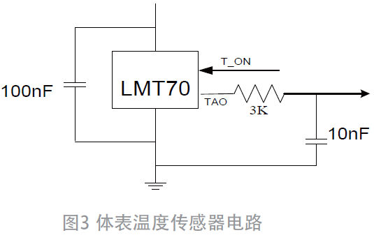

温度采集传感器选用TI公司的超小型、高精度、低功耗互补金属氧化物半导体(CMOS)模拟温度传感器LMT70。该传感器测温精度在-20~90 ℃范围内,误差为±0.2℃(最大值),工作时电源电流只有9.2μA左右,热耗散低于36μW,这种超低自发热特性支持其在宽温度范围内保持高精度。LMT70具有一个线性低阻抗输出,支持与现成的微控制器无缝连接,非常合适便携式、低功耗、高精度人体体表温度测量。

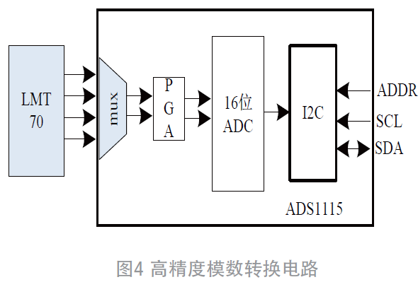

体表温度传感器电路如图3所示, 其中100nF的旁路电容吸收电源中可能的高频干扰。考虑到体表温度测量精度要求较高,选用了外置的16位分辨率的高精度模数转换器ADS1115。ADS1115具有一个板上可编程增益放大器(PGA),可提供从±256mV~±6.144V 的输入范围,从而实现精准的大小信号测量。ADS1115还具有1个输入多路复用器(MUX),可提供2个差分输入或4个单端输入。另外其在连续转换模式流耗只有150μA,保证了设备的低功耗。ADS1115与LMT70的连接示意图如图4 所示。

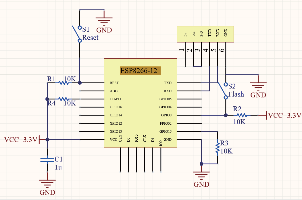

2.4 无线传输模块
本设计的无线通信电路选用ESP8266 WiFi串口模块。从WiFi接收到数据,串口输出;从串口接收数据,WiFi输出数据。其有3种运行模式:串口无线WiFi(COM-AP)模式,串口无线STA(COM-STA)模式,串口无线AP+STA(COM-AP+STA)模式。在程序中设置有各种模式,可自主选择哪种模式。ESP8266 WiFi串口模块电路原理图如图5 所示。
图5 ESP8266电路原理图

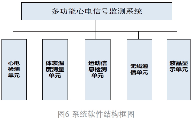

由于系统要实现动态心电图的显示、体表温度和运动信息检测以及在服务端能实时显示各项内容,所以我们的程序主要分为5个部分:心电检测部分、体表温度测量部分、运动信息检测部分、无线通信和液晶显示。通过主程序调用不同的子模块来实现相应功能。系统软件结构框图如图6所示。

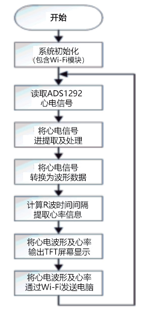

心电信号的检测与处理是系统的核心部分,该部分的软件流程图如图7所示。
图7 心电检测软件流程图

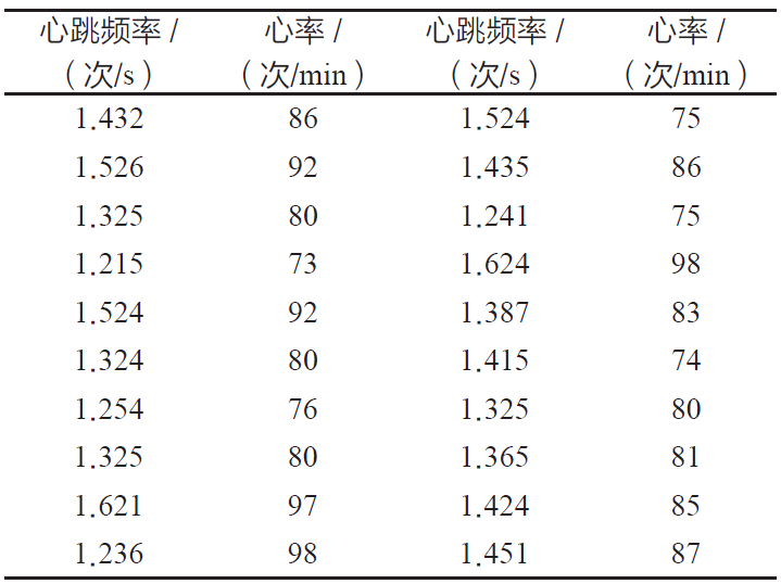

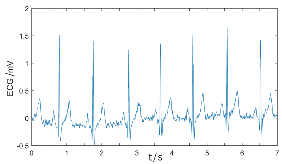

心电采集部分,在实验室对使用者进行20次测试,心电输出波形如图9所示,心率数据如表1所示,心电输出信号波形稳定,心率相对误差在3%以内。
图9 心电信号采集输出波形
表1 心率实验测试
对3名使用者多次重复测试掌心与腋下温度,以实验室0~100℃的酒精温度计为参考标准,温度平均误差约为0.3℃。使用者在佩戴好测试设备后,在实验室5m长的走廊上来回走步运动测试,测试运动步数记录相对误差小于1%,运动距离记录相对误差小于5%。
