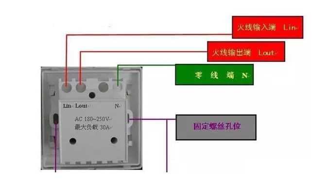

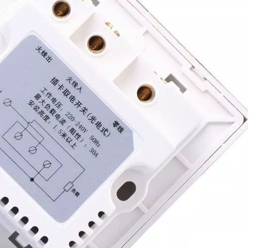

插卡开关的电源:
通常,它由220V大功率供电,使用负载为6600W的30A大功率继电器来满足酒店房间的电气负载;电源开关上的蓝色指示灯符合现代酒店的发展趋势,方便客人在夜间操作。

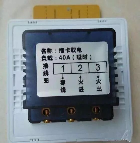

补充:根据房间的不同负载要求,插卡电源开关可以为30A,40A等。

2)光电电源插卡开关:
随着磁卡酒店锁的出现,只需要一张磁卡即可打开门并取电,并且出现了一个光电电源开关。原理是通过卡打开或阻挡一对红外线,控制电路检测红外线的开和关,并通过继电器检测输出功率的开和关。此原理的取力开关也称为通用取力开关。仍然有一些酒店在使用中。

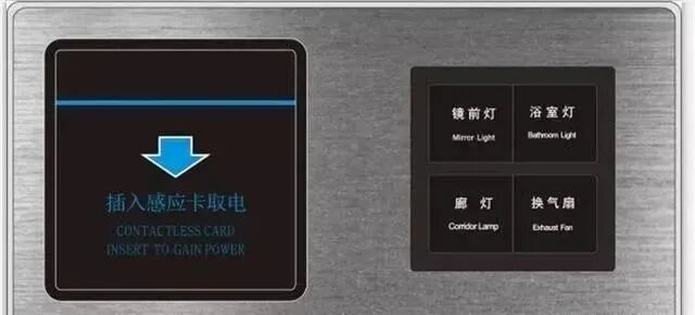

4)低频卡电源开关:
适用于EM,TEMIC,TI等感应卡的125KHz非接触式感应卡,主要用于检测感应卡的频率,是否与125KHz的电源线通断输出。当前的市场份额很大。

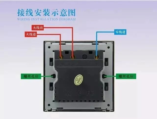

1、全部依靠开关电路来达到控制的目的,而控制全部是带电的。
2、接线方式基本相同,开关控制火线。
注意:普通面板开关中通常只有两根电线:带电电线和带电电线,而卡控制开关通常有3条电线:带电电线,带电电线和零线。
