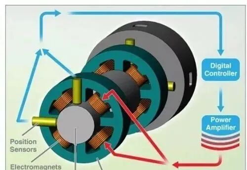

电磁铁布置成径向轴承和轴向轴承的形式,并提供磁拉力以抬起旋转机器的转轴。电磁铁中的电流由一个精确的数字式控制柜调节,提供磁力随时应对外部负载的变化以保持转轴良好居中。这样,转轴被无接触抬起,而且轴承的刚度和阻尼均可由一个数字式控制柜来调节。这些特点增强了高速旋转机器的性能,使设备具有高可靠性、低能耗的显著特点。(我们推荐你关注“机械工程师”公众号,第一时间掌握干货知识、行业信息)
