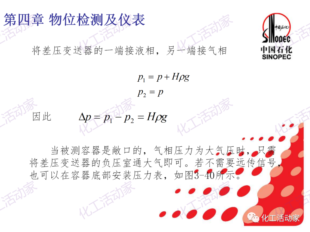

中石化PPT│石油化工仪表详细分类及原理特点(下)的图1

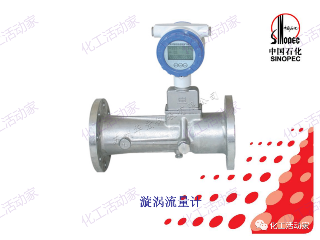

中石化PPT│石油化工仪表详细分类及原理特点(下)的图2

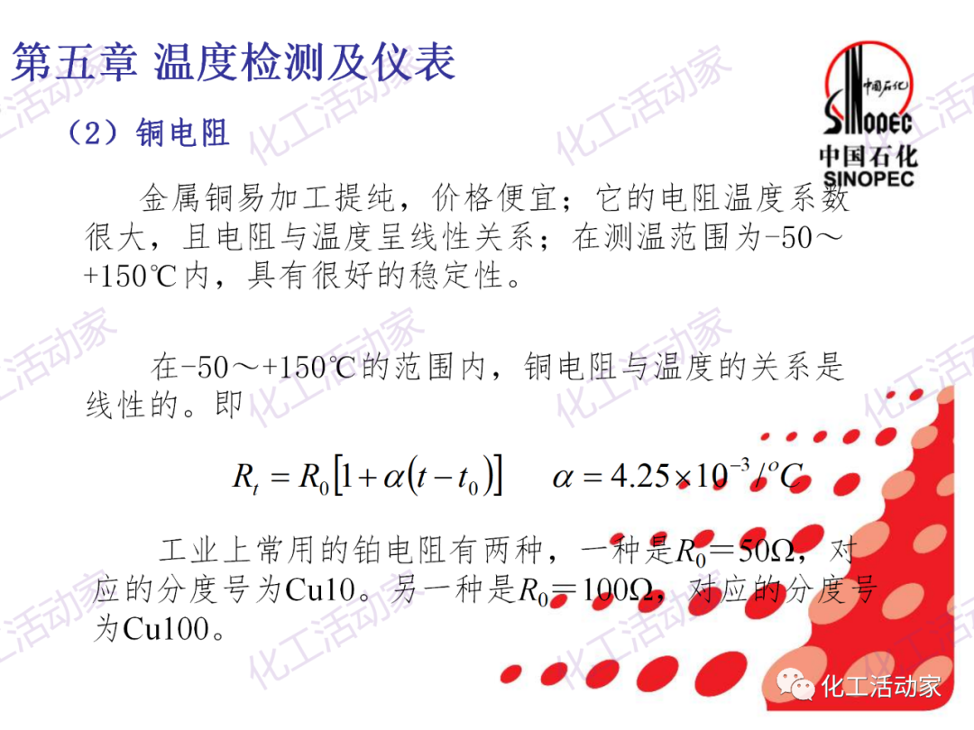

中石化PPT│石油化工仪表详细分类及原理特点(下)的图3

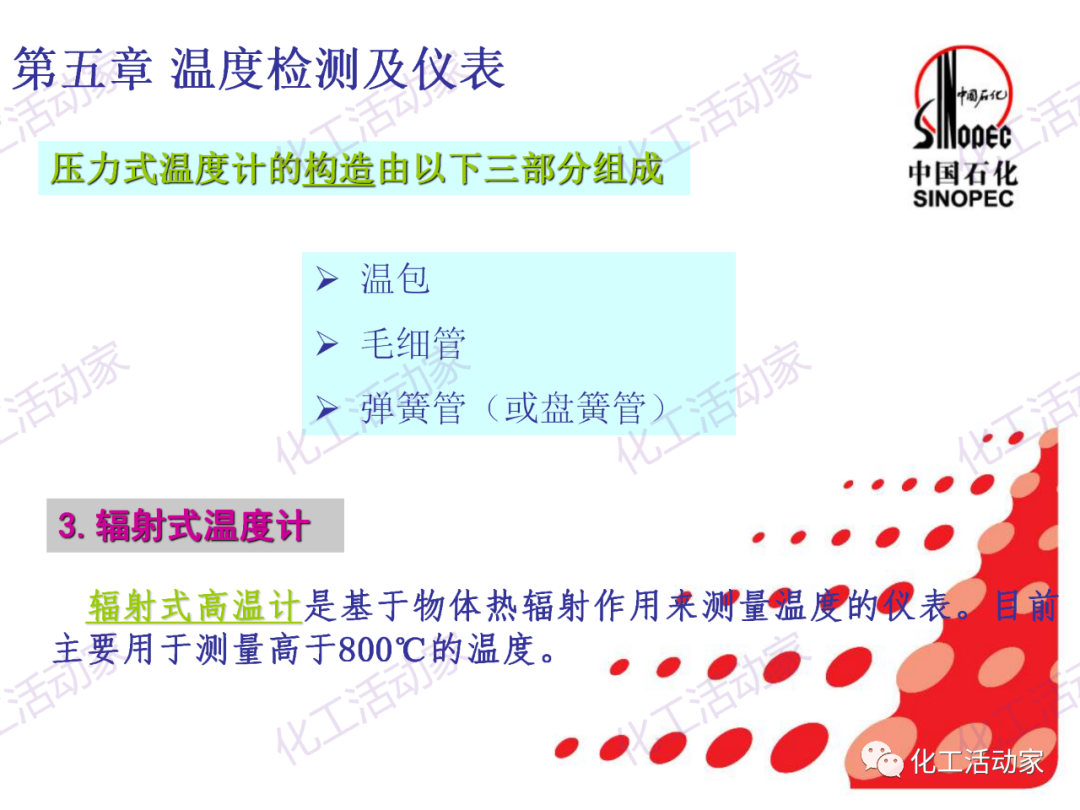

中石化PPT│石油化工仪表详细分类及原理特点(下)的图4

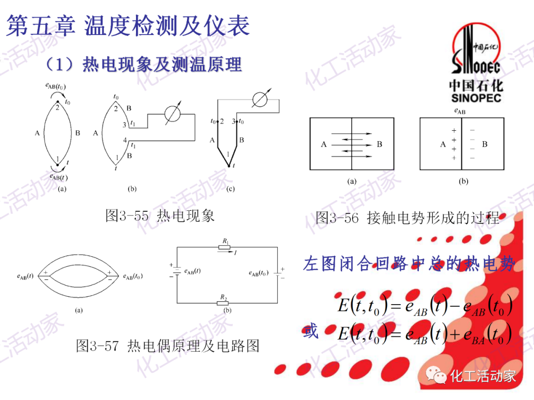

中石化PPT│石油化工仪表详细分类及原理特点(下)的图5

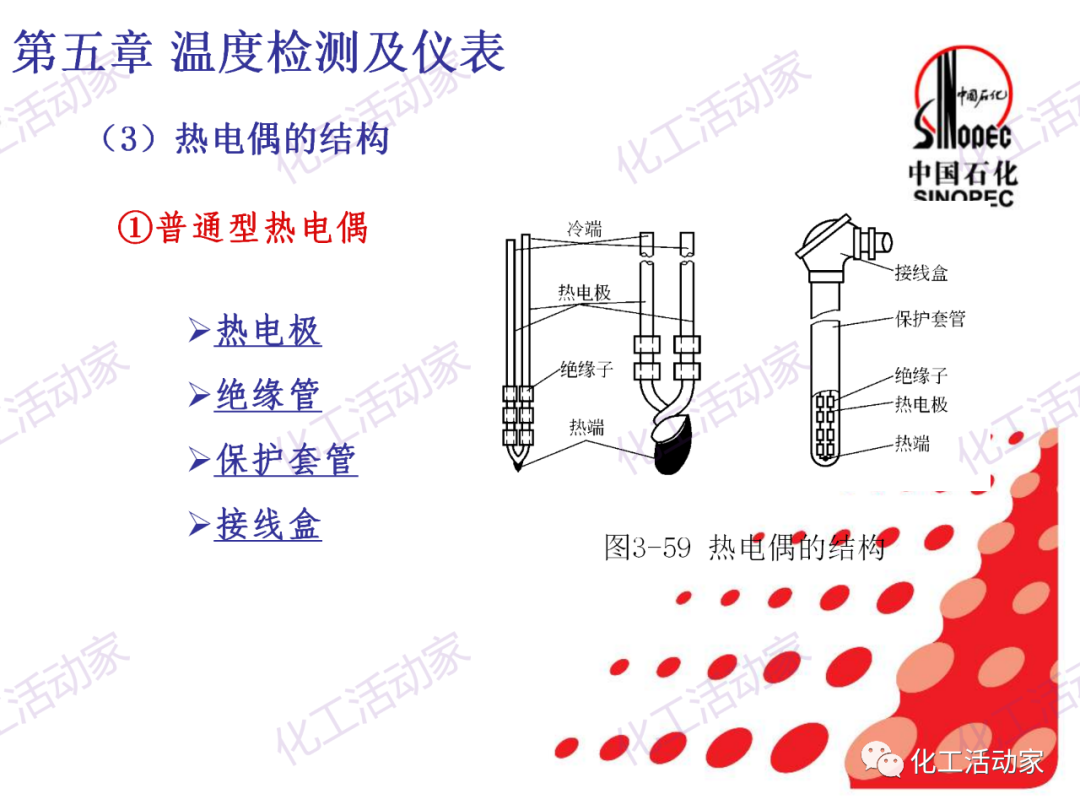

中石化PPT│石油化工仪表详细分类及原理特点(下)的图6
