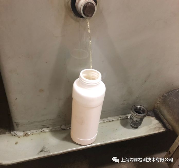

变压器油是什么?
变压器油:是石油的一种分馏产物,它的主要成分是烷烃,环烷族饱和烃,芳香族不饱和烃等化合物,相对密度0.895。凝固点<-45 ℃。
变压器油是天然石油中经过蒸馏、精炼而获得的一种矿物油,是石油中的润滑油馏份经酸碱精制处理得到纯净稳定、粘度小、绝缘性好、冷却性好的液体天然碳氢化合物的混合物。俗称方棚油,浅黄色透明液体。

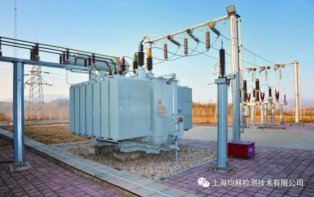

变压器油的主要作用
  1. 绝缘作用:变压器油具有比空气高得多的绝缘强度。绝缘材料浸在油中,不仅可提高绝缘强度,而且还可免受潮气的侵蚀。
  2. 散热作用:变压器油的比热大,常用作冷却剂。变压器运行时产生的热量使靠近铁芯和绕组的油受热膨胀上升,通过油的上下对流,热量通过散热器散出,保证变压器正常运行。
  3. 消弧作用:在油断路器和变压器的有载调压开关上,触头切换时会产生电弧。由于变压器油导热性能好,且在电弧的高温作用下能分触了大量气体,产生较大压力,从而提高了介质的灭弧性能,使电弧很快熄灭。
变压器油的性能要求
  1. 密度度尽量小,以便于油中水分和杂质沉淀。
  2. 粘度要适中,太大会影响对流散热,太小又会降低闪点。
  3. 闪点应尽量高,一般不应低于135℃。
  4. 凝固点尽量低。
  5.  酸、碱、硫、灰分等杂质含量越低越好,以尽量避免它们对绝缘材料、导线、油箱等的腐蚀。
  6. 氧化程度不能太高。氧化程度通常用酸价表示,它指吸收1克油中的游离酸所需的氢氧化钾量(毫克)。
  7. 安定度不应太低,安定度通常用酸价试验的沉淀物表示,它代表油抗老化的能力。

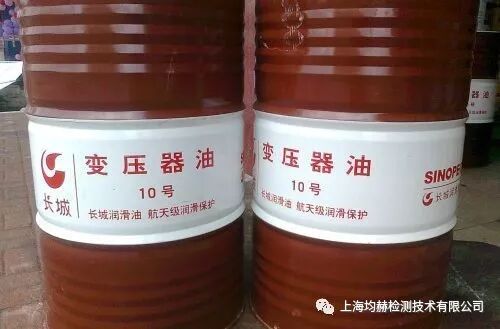

变压器油为什么会老化变质?
运行中的变压器油经常处于高温(85℃左右)下,与大气接触就会发生氧化。而油中存在的某些物质(如铜等)又会加速这种氧化过程。油氧化时,不断分解出酸、灰分等杂质,从而使油的性能劣化。当油中杂质达到一定浓度时,会生成油泥沉降,油泥聚积在绕组、铁芯和散热管上,影响变压器散热。此外,变压器油还会从大气中吸收潮气。在上述各种因素的作用下,变压器油的质量会逐渐变坏(即老化),其绝缘强度逐渐降低,使变压器油老化变质。
