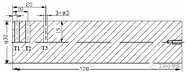

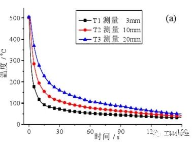

在使用反传热之前,需要利用热电偶测得试样淬火过程中不同位置的冷却曲线。本次模拟案例的数据参照的是一篇博士论文中喷水末端淬火的数据[1]。论文中的试样如图1所示,T1,T2,T3处为温度测量处,左端为淬火末端。实验值如图2所示。
DEFORM 反传热计算的图1
图1 淬火试样
DEFORM 反传热计算的图2
图2 实验测得温度

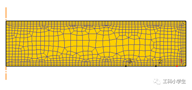

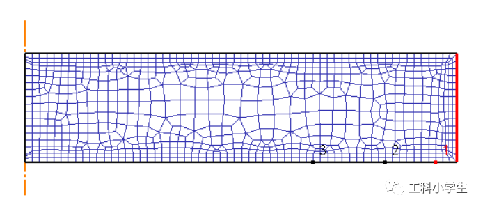

建立的有限元模型为2D的四分之一模型,如图3所示,左边为对称轴,右端为淬火末端,点1,2,3分别对应T3,T2以及T1位置。
DEFORM 反传热计算的图3
图3 有限元模型

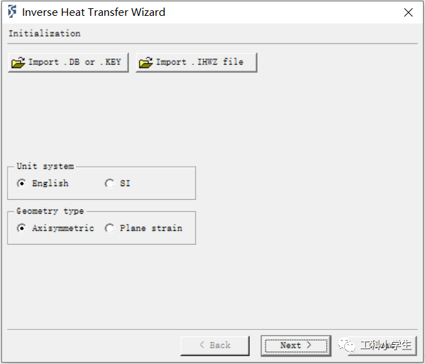

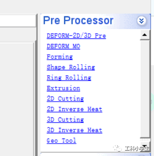

首先在前处理中打开2D Inverse Heat模块
DEFORM 反传热计算的图4
进来之后选择对应的单位位SI,选择对称类型,点击next。

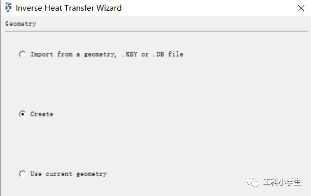

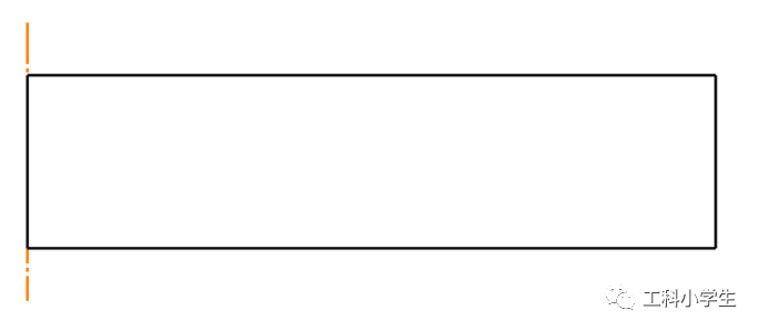

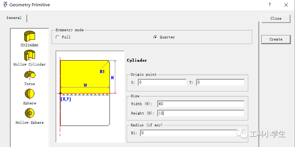

这里我们选择create,自己创建几何,然后选择四分之一模型,输入对应的尺寸,并且忽略小孔点击next

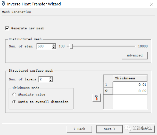

建好模型之后划分网格,unstructured mesh网格数定为500,同时在表面画两层structured mesh,厚度位相对值,分别位0.01和0.02点击next

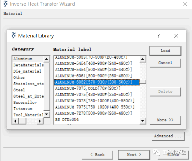

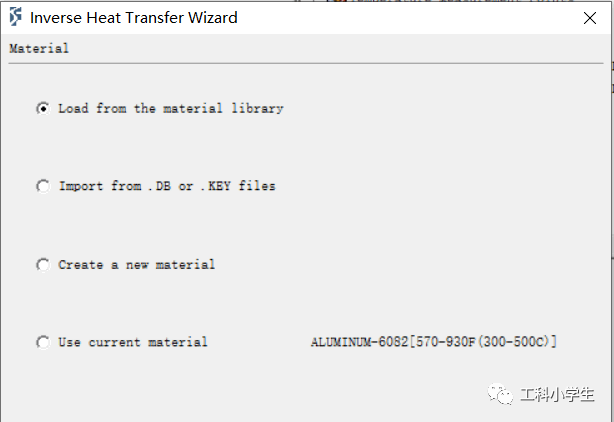

接着导入材料,按照论文中的材料为6082铝,刚好材料库里有这种材料,故直接从材料库中加载点击next
DEFORM 反传热计算的图10

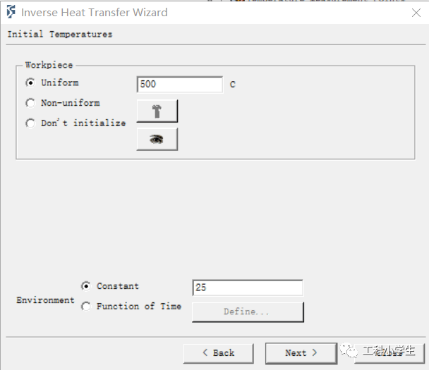

设置材料的初始温度,按照论文中设置为500摄氏度,淬火环境也就是介质温度设为25摄氏度点击next
DEFORM 反传热计算的图12

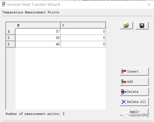

这里设置测温点的坐标,经过转换,三个测温点的位置坐标如下图所示。设置完之后模型中也会显示点击next
DEFORM 反传热计算的图13
DEFORM 反传热计算的图14

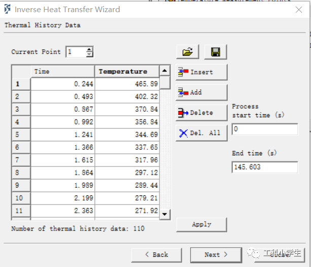

紧接着下一步就是导入实验测得的三个点的温度随时间变化的结果。将三个点的温度变化依次粘贴过来。每次设置一个点,可以通过修改Current Point来切换点。当然也可以通过右边的文件夹打开DAT文件一次性直接导入所有的温度。(这里需要说明一下,我是通过Engauge Digitizer这个软件从论文图中取出来的),要是出现警告直接点yes点击next

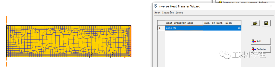

之后再设置传热边界条件,这里只有右端端淬末端发生热交换,其它位置假设为绝热。点击next
DEFORM 反传热计算的图16

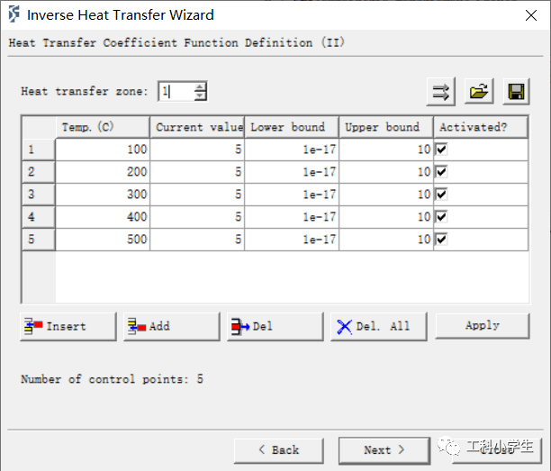

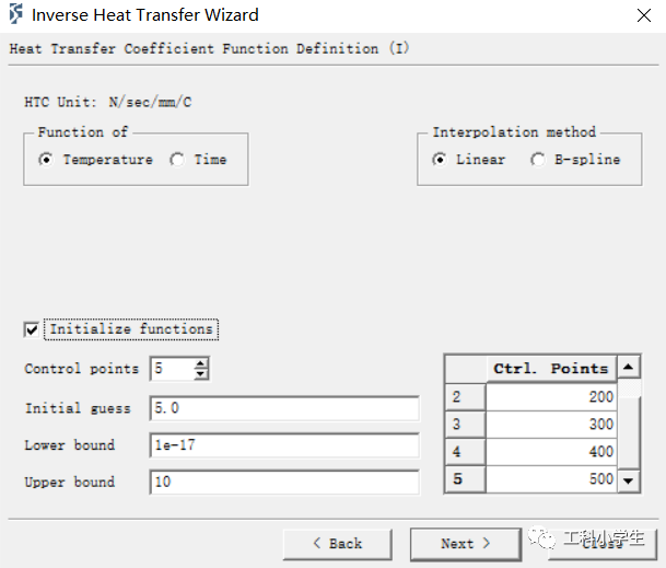

因为我们想得到传热系数随温度的变化情况,所以选择温度。插值算法选择线性就行,B-spline我也试过,结果差别不大。然后想得到5个温度下的传热系数,Control points就设置成5,并且将5个温度值列在右边表中。传热系数的初始值设为5.0保持默认,或者也可以自己大概估一个,优化区间为[1e-17,10],这个区间也是通过估计计算的传热系数大小来设置。点击next。
DEFORM 反传热计算的图17

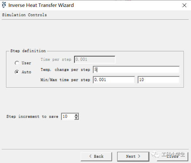

模拟控制选择auto,每步的温度变化为5摄氏度,10步一存点击next

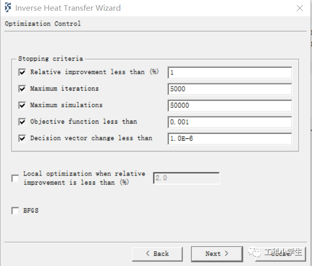

这里设置的是优化停止条件,如果经过计算,结果不是很理想,可以把relative improment less than,Objective function less than和decision vector change less than值调小一点,把maximum iterations和maximum simulations调大一点。直到得到比较理想的结果,我这里都对默认值做了相应的调整,使其不过早收敛点击next

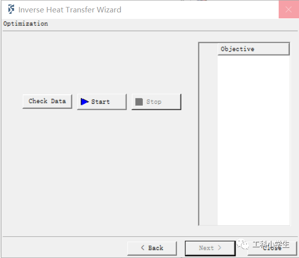

下一步点击start就开始优化传热系数了。第一次迭代完成之后可以点击next查看优化结果。

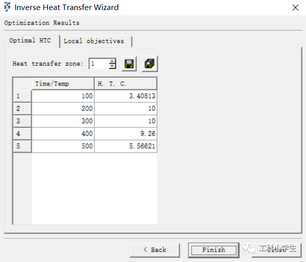

这是计算得到的不同温度下的传热系数

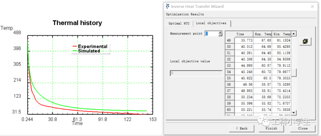

DEFORM 反传热计算的图22

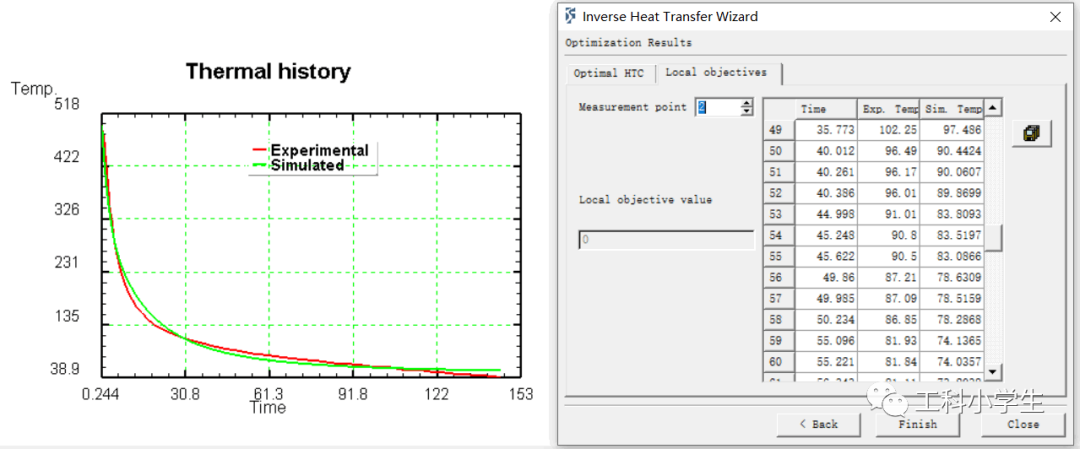

这是三个点实验测得的温度和模拟的温度对比,可以看到误差在可接受范围内的,说明我们得到的传热系数与实际的传热系数非常接近(这里的误差当然也包括了我从图片中取数的误差)。
