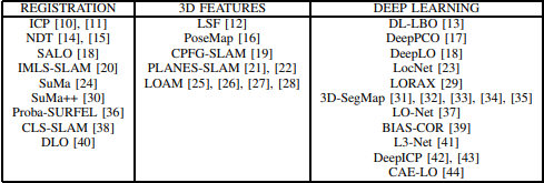

首先回顾和讨论文献中可用的所有方法,在这些文献中,仅使用3D LIDAR传感器即可实现对车辆的3D定位。 我们将可用方法分为三类(点云配准,3D特征点匹配法和深度学习的方法),并在下表中列出了它们。 并在接下来的阅读中细细介绍。
自动驾驶中车辆的如何使用点云定位?的图1

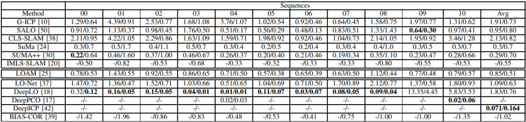

自动驾驶中车辆的如何使用点云定位?的图2
在KITTI训练数据集上的3D深度学习定位方法的比较

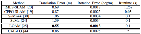

自动驾驶中车辆的如何使用点云定位?的图3
在KITTI测试数据集上3D定位方法的比较。

我们根据先前在KITTI里程计数据集[9]上报告的结果对先前引用的方法进行比较,该基准测试是最流行的用于户外里程计评估的大型数据集之一:它包含使用Velodyne HDL-64E记录的22个序列激光雷达扫描仪已经过预处理,以补偿车辆的运动。地面真值可用的11个序列,并且是使用高级GPS / INS系统获得的。尽管LOAM仍然占据着KITTI排行榜的第一位,但是很明显,涉及深度学习的方法正变得越来越准确。例如,DeepICP的报告平均结果优于训练数据集上提出的任何其他方法。但是,我们很难将它们归类为“最先进”的方法,主要有两个原因:
(1)DeepICP报告,配准每对点云大约需要2秒钟。这太慢了,以至于不能在现实生活中运行的真正的自动驾驶汽车上使用。
(2)尚未报告测试数据集上这些方法的结果。在测试数据集上的良好结果将证明这些方法能够在实际场景中使用,而不仅是在深度神经网络已经看到的数据上。在此之前,LOAM及其变体仍然是真正的自动驾驶部署的最佳选择和最可信赖的。
