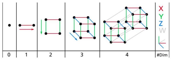

汽车结构优化设计对象往往包含较多的部件,优化设计过程中会产生很多设计变量,设计变量数目增加,建立满足一定精度要求的代理模型所需的DOE样本点会显著增加,即所谓的 维数灾难(Curse of Dimensionality)。
汽车结构DOE方法与理论的图2
【维数灾难】
(图片来源网络)

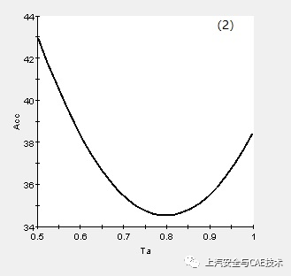

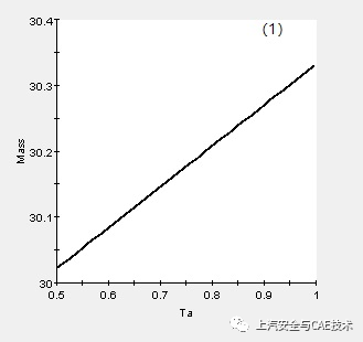

对于非线性性能响应,一般而言,依据的是在试验设计(DOE)的基础上得到的主效应、贡献量等。
主效应(Main Effects)是设计变量变化引起的性能响应变化的关系, 如图所示。
汽车结构DOE方法与理论的图4
主效应示意图(1)线性主效应
汽车结构DOE方法与理论的图5
(2)非线性主效应

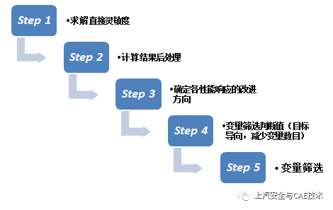

变量筛选方法的具体流程如下:
汽车结构DOE方法与理论的图6

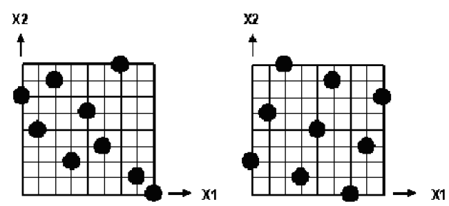

02试验设计
试验设计(Design of Experiment,DOE)是利用代理模型进行优化设计的基础。为了获得一个高质量的代理模型,需预先完成一批试验。按其产生的方法可分为: 完全随机抽样,确定性方法, 随机和确定性混合的方法,分层随机抽样
其中,拉丁超立方抽样方法(Latin Hypercube Sampling,LHS)即为一种分层随机抽样,表现比随机抽样稳定,故在实际中大量使用。如图所示的拉丁超立方和最优拉丁超立方生成的试验点分布,显示后者可得到更加均匀的样本点分布。
汽车结构DOE方法与理论的图7
【随机拉丁超立方设计和最优拉丁超立方设计】
(图片来源Isight手册)
最优拉丁超立方OLHS是较为常用的实验设计方法,其原因为:(1)操作相对简单;(2)使设计样本点能够在每一个输入维度上均匀分布;(3)样本数较少。
建立代理模型的样本点通常用试验设计的方法选取,一般选取准则是用尽可能少的样本点获得较高的拟合精度。样本点过多,会导致优化流程所需时间加长和计算资源浪费;样本点过少,则会导致精度不足。

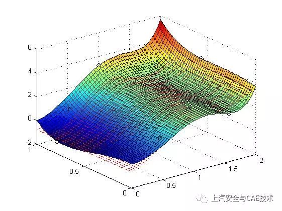

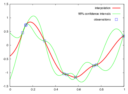

(2)Kriging模型
Kriging模型是一种基于统计理论的插值函数模型, Kriging模型以已知训练样本信息为基础,以动态方法构造为形式,考虑变量在各维度上的相关特征,建立所研究响应的近似代理函数关系,从而估计预测某个未知点的信息。
汽车结构DOE方法与理论的图9
(图片来源网络)

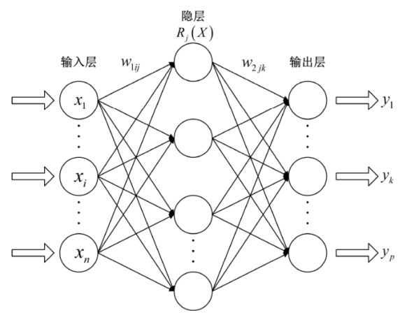

(3)神经网络模型
Isight 中的神经网络的结构是三层前馈网络,输入层,输出层与中间层。其中,RBF-NN和EBF-NN分别是以待测点与样本点之间的欧几里德距离和Mahalanobis距离为自变量。
汽车结构DOE方法与理论的图10
(图片来源Isight手册)

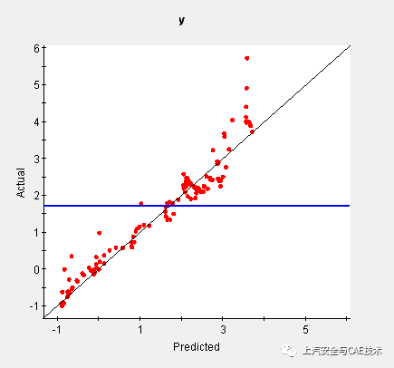

代理模型评价指标用来评价所建模型对原仿真实验模型输入输出关系的拟合精度和预测精度。常用的评价指标有:均方根误差(RootMean Square Error, RMSE),最大绝对误差(Maximum Absolute Error, MAE),决定系数(R2)等。
汽车结构DOE方法与理论的图11
最后,通过上述过程即建立汽车结构参数相对于性能、重量等各响应的函数关系,基于该关系可进行响应分析和后续多目标优化。
