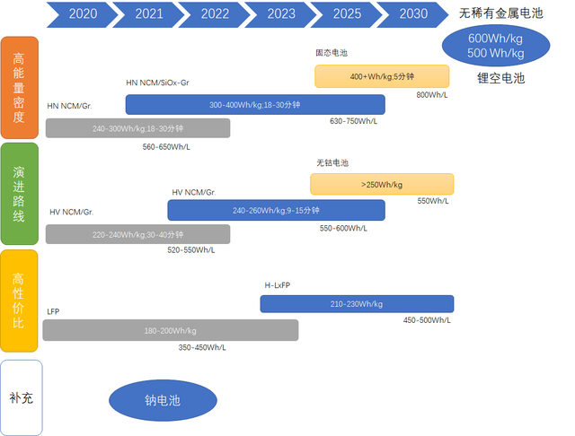

一、国内铁锂的快速上量

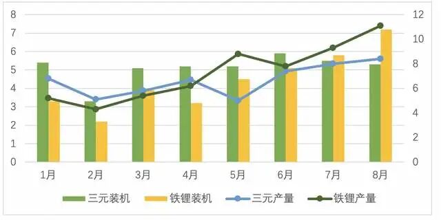

从2020年下半年开始,电动汽车在中国发展已经进入私人购买占大多数的阶段,消费者对于车辆的需求是里程要高,快充速度要快,电池要安全。电池线路之争,磷酸铁锂电池因为寿命更长、成本更低,在中低续航车型中得到广泛的应用;而三元锂电池因为能量密度高、整车电耗低,主要在中高续航车型中应用。
从目前的状态来看线路之争还在僵持。从2021年的数据来看,目前在总的盘面,磷酸铁锂的产量在3月份首次超过了三元电池的产量;而磷酸铁锂的电池的装机量也在7月首次超过了三元的装机量,并且在8月逐步和三元电池拉开了差距。应该能看到,当前磷酸铁锂的电池的便宜和安全特性,在其能量密度提升以后,以高性价比在A00、A0和A级车上取得了有效突破。
如何看待国内的圆柱电池——岚图的琥珀?的图1
图1 2021年中国三元锂电池和磷酸铁锂电池的情况
在中国主流的电池企业推动下,高性价比电池直接与磷酸铁锂划了等号,磷酸铁锂从产业的角度来看,最大的优点是对于金属约束少,目前电芯质量能量密度介于180-200Wh/kg之间(体积能量密度350Wh/L-450Wh/L)。

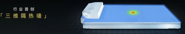

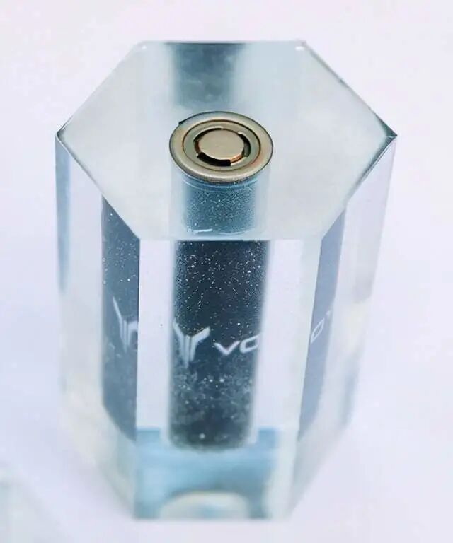

根据官方的说法,“琥珀” 电池系统三维隔热墙技术是在电池包内填充特殊的有机硅复合材料,结合有机硅聚合物+低密度隔热材料+阻燃剂,形成高效的隔热阻燃绝缘层,使得每个电芯单元像“琥珀”一样处于充分包裹中。

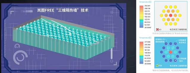

说人话,就是按照之前岚图汽车发布的材料,模组的设计结构,是使用高能量密度的三元电池,然后按照一定的空间进行隔离,然后通过填充隔热材料来充分把电芯热失控条件下的热量隔开。在热失控传播条件下,这种材料阻隔单个5Ah以上(NCA+硅碳,能量密度应该比较高)电芯散发出来的能量,但是在快充过程中电芯的发热,也会被阻隔。在下面的示意图中,我们没看到模组内的冷却结构。
可以说,岚图汽车是国内所有的主流车企里面第一个选择圆柱电池的。随着将来21700升级到4680,岚图的21700琥珀电池可以升级成4680大琥珀电池,而整体的设计可以几乎不变。
如何看待国内的圆柱电池——岚图的琥珀?的图4
如何看待国内的圆柱电池——岚图的琥珀?的图5
图3 模组的设计效果,也是类似间隔摆布
在琥珀的方案里面,最主要还是靠模组设计来实现热失控的,在特斯拉的百万台电动汽车里面得到了充分的证明。我相信圆柱这条技术路线在中国也只是少有人走而已。
如何看待国内的圆柱电池——岚图的琥珀?的图6
图4 岚图为了具象化,做的这个模型还是很生动的
岚图FREE纯电版车型上是使用了这款圆柱琥珀电池,也是使用了三星SDI提供的NCA高镍8系电芯,这也是国内纯电动BEV里面为数不太多的差异化选择。

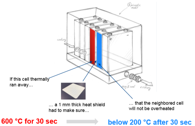

(2)云母电池
如何看待国内的圆柱电池——岚图的琥珀?的图7
图5 目前大部分方壳电池都是加入了气凝胶
云母电池系统应用于岚图FREE增程版车型中。“云母” 的叫法,指的是在方壳电芯之间加入了层状Al-Si云母和气凝胶。
这个做法其实比较通用,如下图所示:
如何看待国内的圆柱电池——岚图的琥珀?的图8
图6 大家比的无非是这个气凝胶的厚度和隔热的效果
