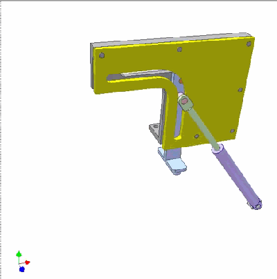

1、抓取机构1
【机械原理】十二种夹取机构,给你的设计来一点新思路的图1
四杆机构(蓝色摇杆、粉色曲柄和绿色连杆)使平行四边形机构摇杆摆动接近180°。紫色连杆端的真空工具拾取和放置工件。

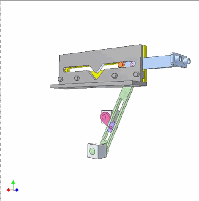

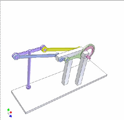

2、抓取机构2
【机械原理】十二种夹取机构,给你的设计来一点新思路的图2
该机构可用于:蓝色条向下移动以拾取工件,向上移动,向左转动,向左移动,在那里释放工件并返回初始位置。

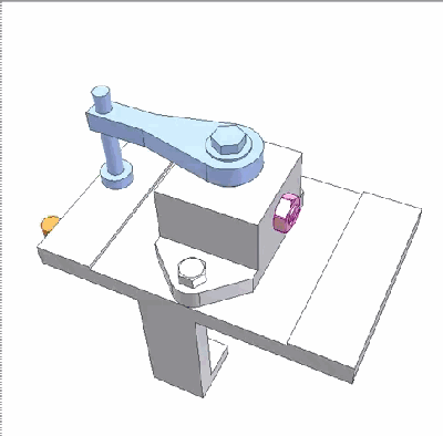

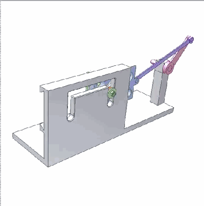

3、抓取机构3
【机械原理】十二种夹取机构,给你的设计来一点新思路的图3

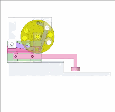

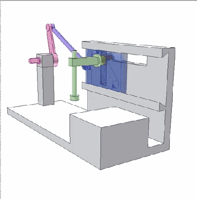

换个角度再看一下:
【机械原理】十二种夹取机构,给你的设计来一点新思路的图4
04

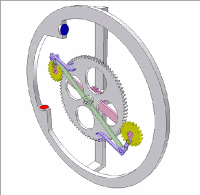

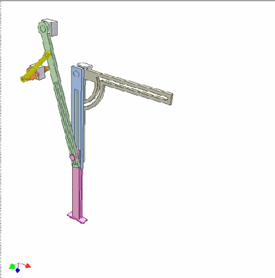

4、抓取机构4
【机械原理】十二种夹取机构,给你的设计来一点新思路的图5

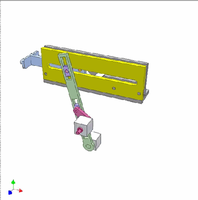

该槽的弯曲部分是阿基米德曲线,这部分可以用45°代替。直线但模拟显示运动不平稳。
【机械原理】十二种夹取机构,给你的设计来一点新思路的图6

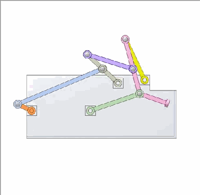

5、抓取机构5
【机械原理】十二种夹取机构,给你的设计来一点新思路的图7
橙色曲柄有规律地旋转,这是所有旋转接头的7连杆机构,粉色杆末端的真空工具拾取和放置工件。(我们推荐你关注“机械工程师”公众号,第一时间掌握干货知识、行业信息)

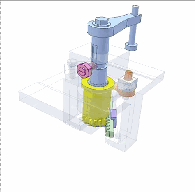

12、筒形凸轮的取放机构
【机械原理】十二种夹取机构,给你的设计来一点新思路的图18
橙色曲柄连续旋转,蓝条末端的真空工具拾取和放置工件,黄色齿轮和绿色齿条使黄色桶形凸轮前后转动。
【机械原理】十二种夹取机构,给你的设计来一点新思路的图19
由于粉色螺钉的方形端和蓝色凸轮的U形凹槽之间的相互作用,运动使得蓝色杆固定到其上的蓝色圆筒凸轮具有拾取和放置运动。
