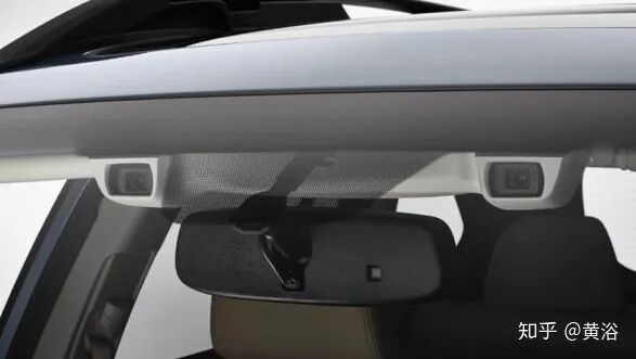

目前市场上ADAS存在的双目视觉系统就是Subaru EyeSight,据说性能还行。
基于双目视觉的自动驾驶技术的图1

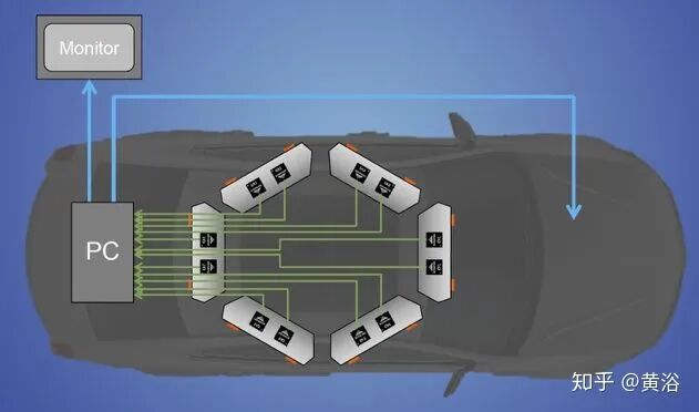

下图就是它在车顶安装6对立体视觉系统的示意图,其中它们的基线宽度可以不一样的,相应地有效检测距离也就不同。笔者曾坐过它的自动驾驶车,远处可以看到200米,近处20-30米。它确实可以做在线标定,随时调整一些双目视觉的参数。
基于双目视觉的自动驾驶技术的图2

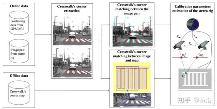

这是一个利用路上标志线(斑马线)的标定方法:已知斑马线的平行线模式,计算Homography将模式和路面实现匹配。

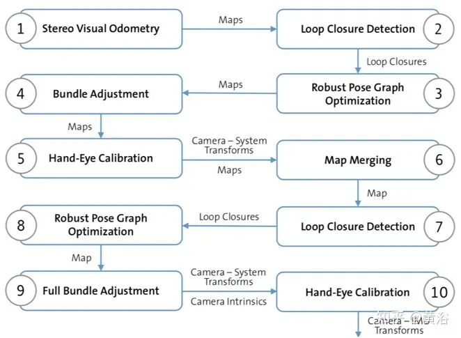

这个流程图比较复杂,采用SLAM做在线标定,不适合高频率操作:
基于双目视觉的自动驾驶技术的图4

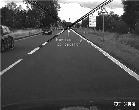

和单目方法类似,采用车道线平行和路平面这个假设可以快速完成在线标定,即消失点(vanishing point)理论:跟初始化的消失点(与线下标定相关)比较可以算出双目外参数的漂移量。
基于双目视觉的自动驾驶技术的图5

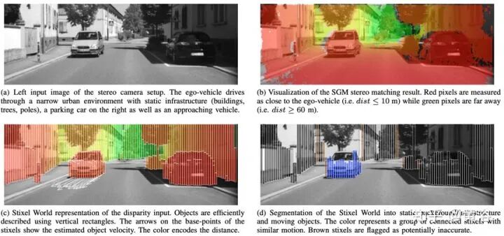

Berta Benz采用的障碍物检测算法Stixel基于以下假设:场景中的目标描述为列,重心的原因目标是站立在地面上,每个目标上的上部比下部的深度大。下图(a-d) 介绍了SGM视差结果如何生成Stixel分割结果:

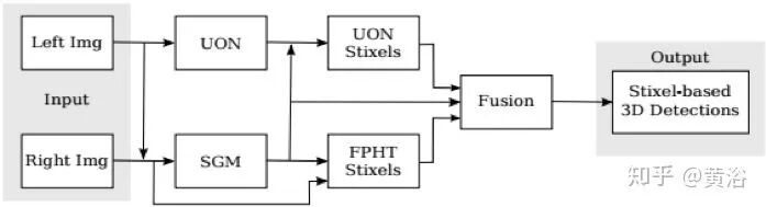

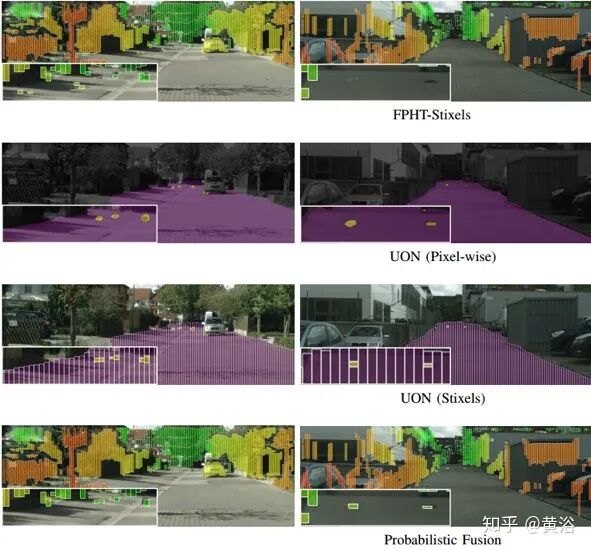

这是他们加上深度学习做视差融合之后再做Stixel的框图和新结果:
基于双目视觉的自动驾驶技术的图7
基于双目视觉的自动驾驶技术的图8

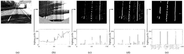

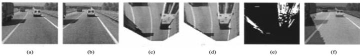

介绍一个早期双目障碍物的算法,Generic Obstacle and Lane Detection system (GOLD)。基于IPM(Inverse Perspective Mapping),检测车道线,根据左右图像的差计算路上障碍物:
基于双目视觉的自动驾驶技术的图9
(a) Left view. (b) Right view. (c) Remapped left view. (d) Remapped right view. (e) Thresholded and filtered difference between remapped views. (f) In light gray, the road area visible from both cameras.
基于双目视觉的自动驾驶技术的图10
(a) Original. (b) Remapped. (c) Filtered. (d) Enhanced. (e) Binarized

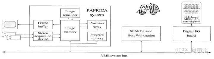

基于双目视觉的自动驾驶技术的图11
GOLD system architecture

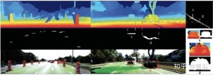

一种经典的方法是根据路面方程(立体视觉)得到路面视差,基于此计算出路面的障碍物:
基于双目视觉的自动驾驶技术的图12
基于双目视觉的自动驾驶技术的图13

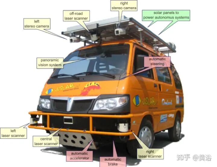

最后介绍一下安霸收购的VisLab双目系统:
基于双目视觉的自动驾驶技术的图14

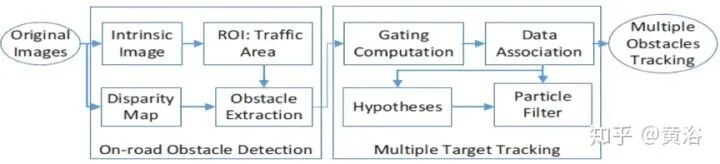

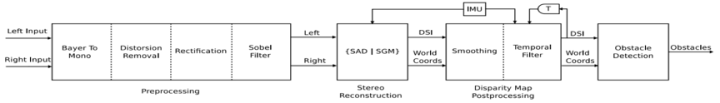

这是双目障碍物检测流程图:
基于双目视觉的自动驾驶技术的图15

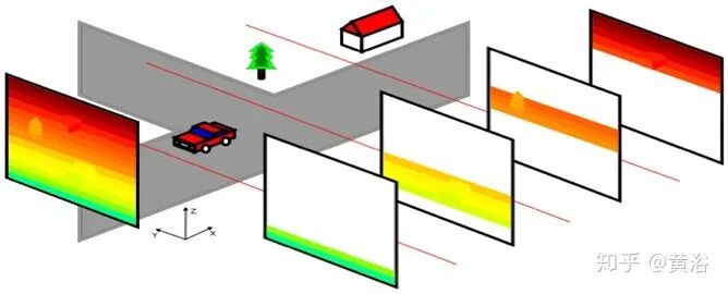

这是基于划分DSI(disparity space image)加速视差估计的方法:
基于双目视觉的自动驾驶技术的图16

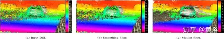

另外还有提高视差精度的滤波方法:
