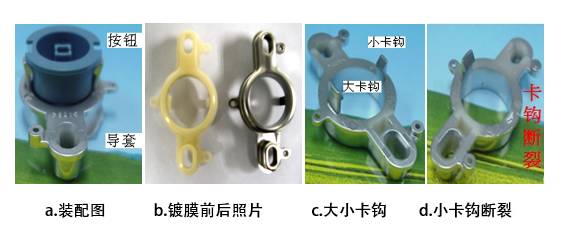

某型号电脑开关按钮导套为塑胶件,为使其更加美观,需作金属化处理,即真空镀膜(PVD),但镀Al膜后在装配时发生卡钩断裂现象(如图1),导致电脑按钮无法实现正常的开关功能,严重影响产品品质。因该产品需批量生产,为此,要尽快找到产生问题的原因并提出解决方案。

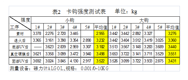

三、卡够强度测试
对各工序工件,用磅力计推动卡钩直至其发生断裂,记录其推力值,即强度值如表2。
导套卡钩表面处理断裂原因与改善对策的图3
从表中我们看出:不同工序后的卡钩强度值无名显变化,也无明显规律,我们无法通过这个测试判断卡钩断裂的原因。

五、卡钩大小及尺寸厚度测试比较
生产线同时有两种导套A和B在生产,导套A的卡钩表面处理后进入装配线,发生了卡钩断裂,很奇怪的是导套B的卡钩却未发生断裂。通过比较发现,两种导套卡钩壁厚不同。对两种导套卡钩真空镀膜后进行强度测试,数据如下:
导套卡钩表面处理断裂原因与改善对策的图5
从表中数据可以看出:
导套B小钩的强度明显高于导套A, 这是因为其壁比导套A厚所致;而导套A大钩的强度明显高于导套B,这也与其厚度值的大小吻合。
导套B大钩的强度小于导套A,其大小钩强度的平均值也小于导套A,但在实际生产中却未出现断裂,这是什么原因?我们需要从两者的结构进行分析(如图2):
导套卡钩表面处理断裂原因与改善对策的图6
通过结构比较发现,导套B中心园为开口式结构,弹性较好,能承受较大变形而不易断裂;导套A中心园为封闭式结构,刚性和强度较好,但弹性和抗变形能力较差,易发生脆性断裂。这说明,卡钩强度不是影响卡钩断裂的主要因素,而导套结构对卡钩断裂有较大影响。
