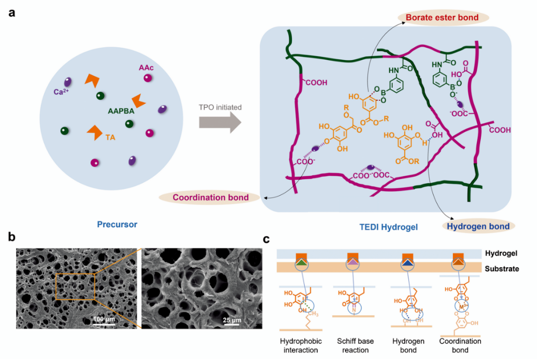

图1. TEDI水凝胶的设计。(a) TEDI水凝胶的制备过程和化学结构。(b) 利用SEM证明成功凝胶化。(c) TEDI水凝胶的强粘附力来源于TA分子与基底间的界面相互作用。

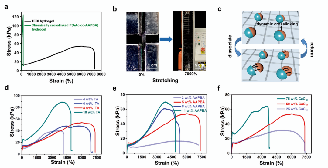

图2. TEDI水凝胶的机械性能。(a) TEDI水凝胶和化学交联的P(AAc-co-AAPBA)水凝胶的应力-应变曲线。(b) TEDI水凝胶被拉伸至7000%应变时的实物图。(c) TEDI水凝胶中动态交联的可逆解离和重组过程示意图。(d-f) TA、AAPBA和CaCl2对TEDI水凝胶机械性能的影响。

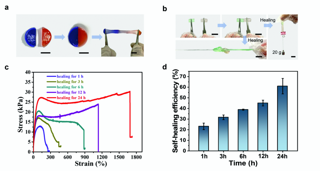

图3. TEDI水凝胶的自愈合性能。(a) 两片独立的TEDI水凝胶在接触后愈合成一个水凝胶整体。(b) 愈合后的TEDI水凝胶能承受一定程度的拉力和机械形变。(c) 不同愈合时间的TEDI水凝胶的典型应力-应变曲线。(d) TEDI水凝胶相应于不同时间的愈合效率

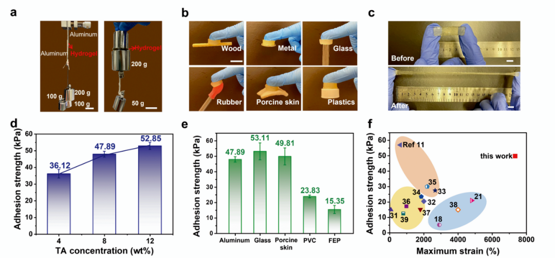

图4. TEDI水凝胶的粘附性。(a) TEDI水凝胶在平行和垂直于粘合表面的方向上都具有较强粘合强度。(b) TEDI水凝胶对不同基底的粘附能力。(c) 即使在1000%应力拉伸下,TEDI水凝胶没有额外胶带的帮助也能粘附在丁 腈手套上并保持不脱离。(d) 含有不同单宁酸浓度的TEDI水凝胶对铝基底的粘附强度。(e) TEDI水凝胶与不同基底间的粘合强度。(f) 在断裂应变和猪皮表面粘附强度方面,我们的工作与先前报道的贻贝水凝胶之间的比较。

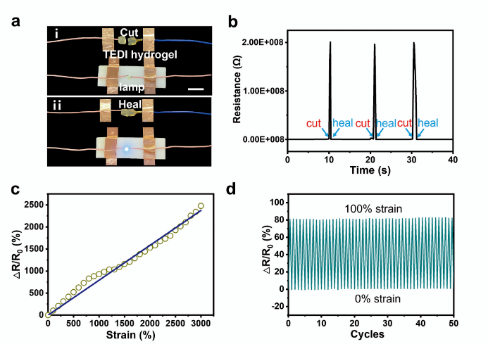

图5. 超拉伸、自修复和粘附性TEDI水凝胶作为应变传感器的潜在应用。(a) TEDI水凝胶传感器电导率的恢复。(输入电压 = 4.5 V)。(b) TEDI水凝胶传感器在三个连续切割-愈合过程中的电阻变化。(c) 传感器在高达3000%的大应变下随时间变化的相对电阻变化。(d) TEDI水凝胶传感器在100%应变下50次循环的相对电阻变化的稳定性。

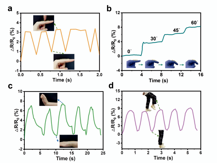

图6.基于TEDI水凝胶的可穿戴应变传感器的人体运动检测。(a) 被触摸和不被触摸状态下的 TEDI 水凝胶传感器的相对电阻变化。(b) TEDI水凝胶传感器随时间检测的食指在不同弯曲角度下导致的相对电阻变化。(c-d) TEDI水凝胶传感器随时间检测的手腕与膝关节在弯曲和释放时导致的相对电阻变化。
