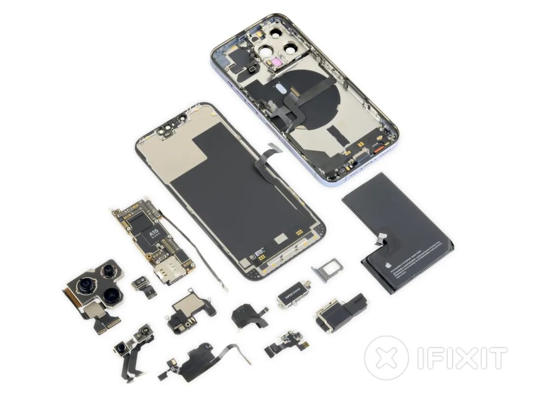

iFixit 拆解 iPhone 13 Pro 高清大图分享
iFixit分享了iPhone 13 Pro详尽拆解,虽然大家已经看到了很多拆解视频,但iFixit的高清大图可以让我们更好的看到iPhone 13 Pro内部的变化。

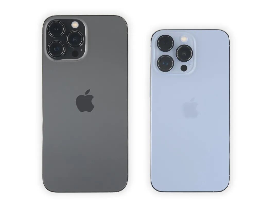

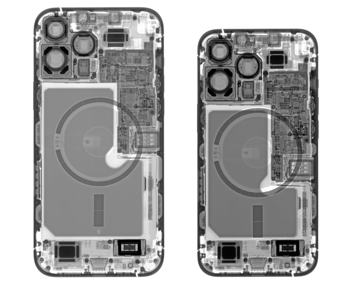

与iPhone 13 Pro Max的尺寸对比:
iFixit 拆解 iPhone 13 Pro 高清大图分享的图4
iFixit 拆解 iPhone 13 Pro 高清大图分享的图5
X光射线下的iPhone 13 Pro与Pro Max:

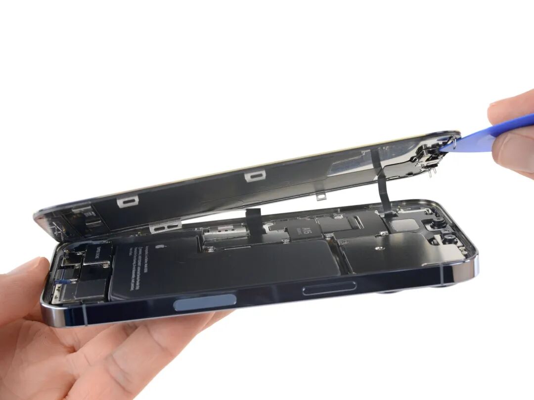

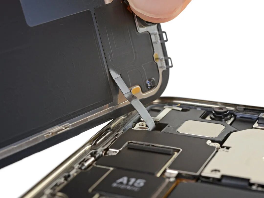

开启屏幕:
iFixit 拆解 iPhone 13 Pro 高清大图分享的图8

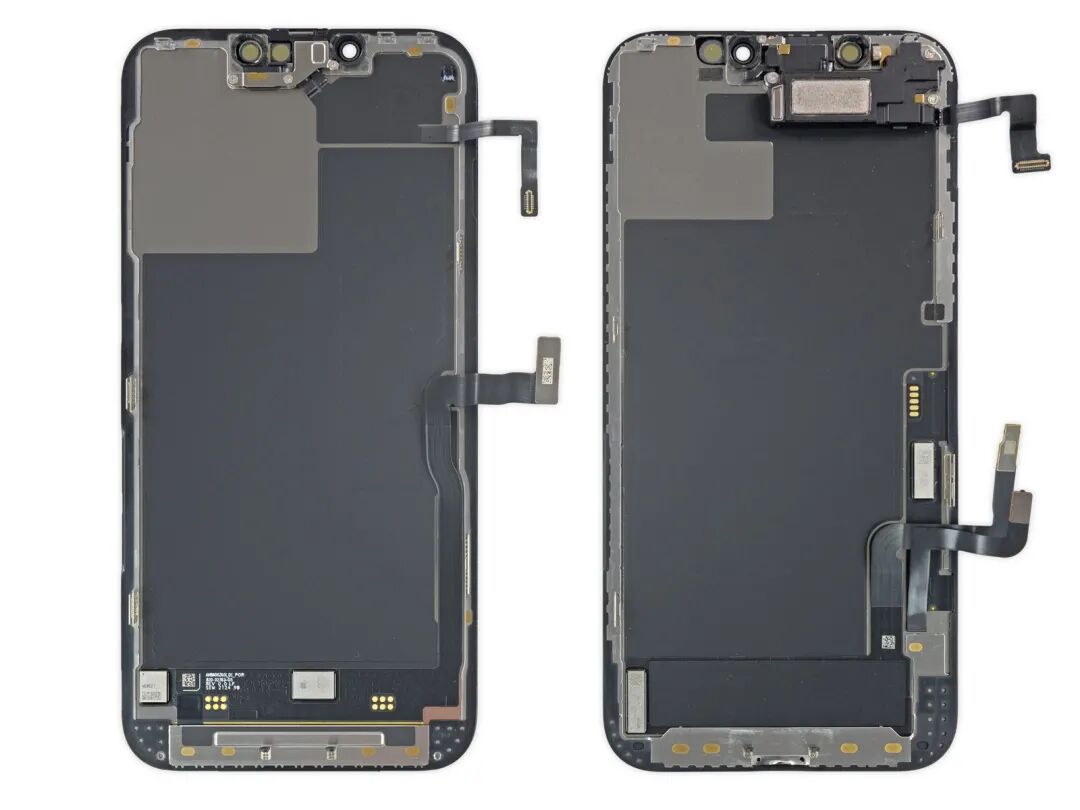

内部设计与 iPhone 12 Pro 的变化很大,左侧是 iPhone 13 Pro 右侧是 iPhone 12 Pro,可以看到有 A15 文字,同时电池上文字的版式有变化。
iFixit 拆解 iPhone 13 Pro 高清大图分享的图9
与 12 Pro 相比,屏幕不再与听筒集成,这意味着更换屏幕更容易,但换听筒有难度。

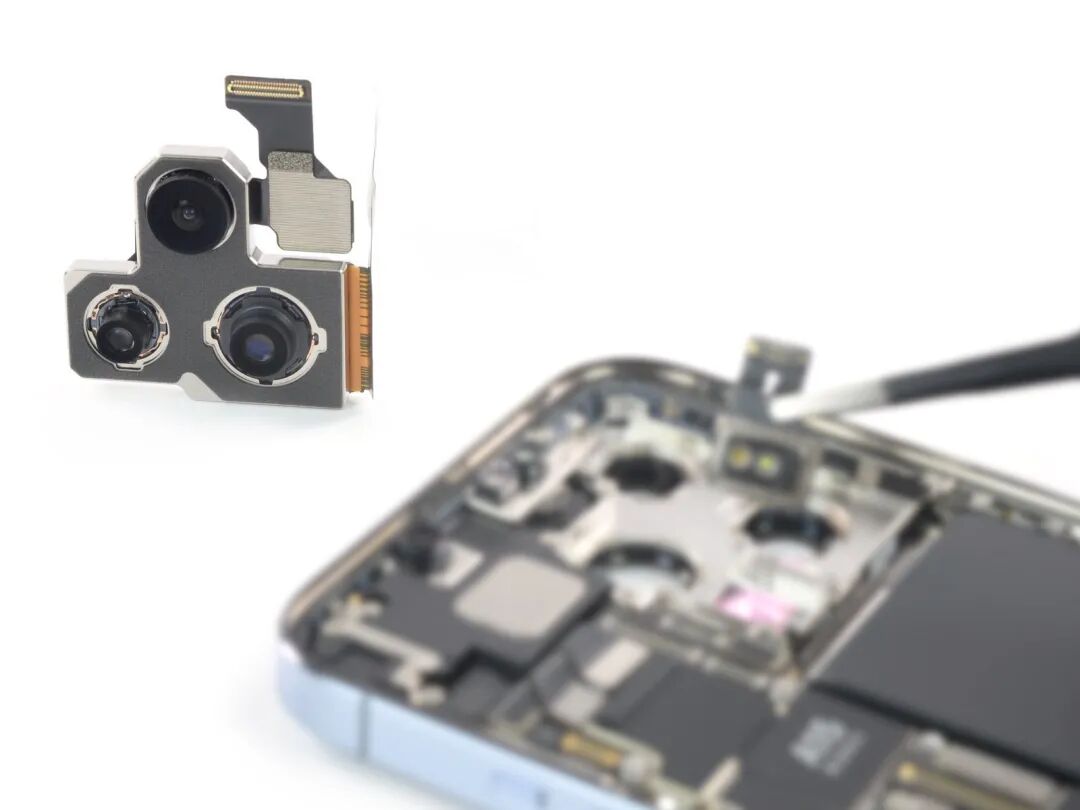

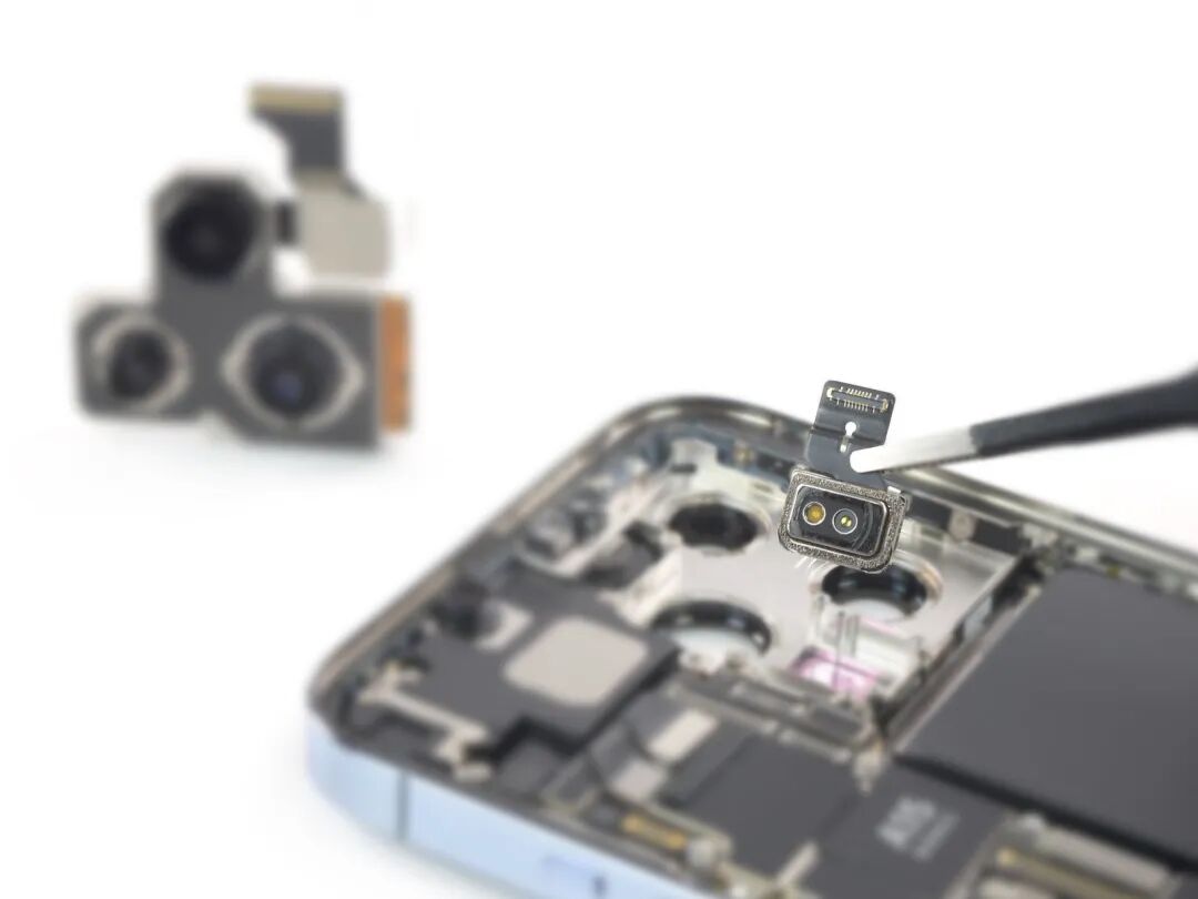

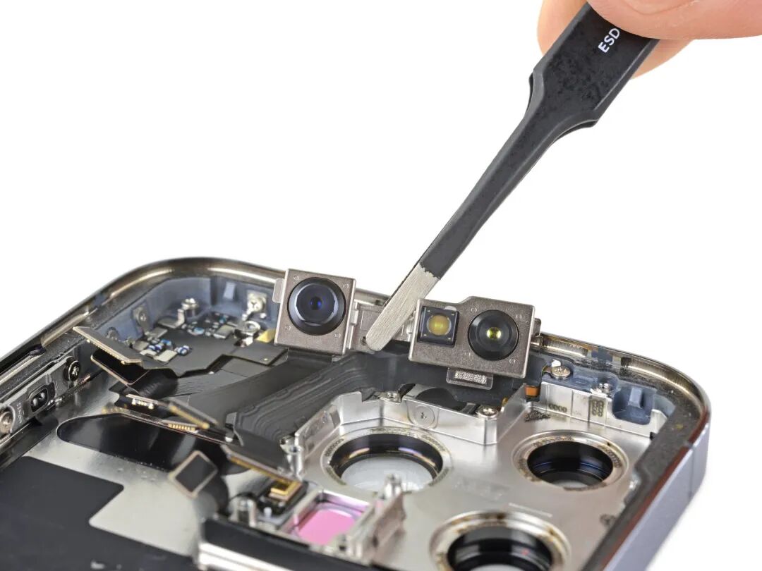

将三摄和雷达拆下:
iFixit 拆解 iPhone 13 Pro 高清大图分享的图13
iFixit 拆解 iPhone 13 Pro 高清大图分享的图14

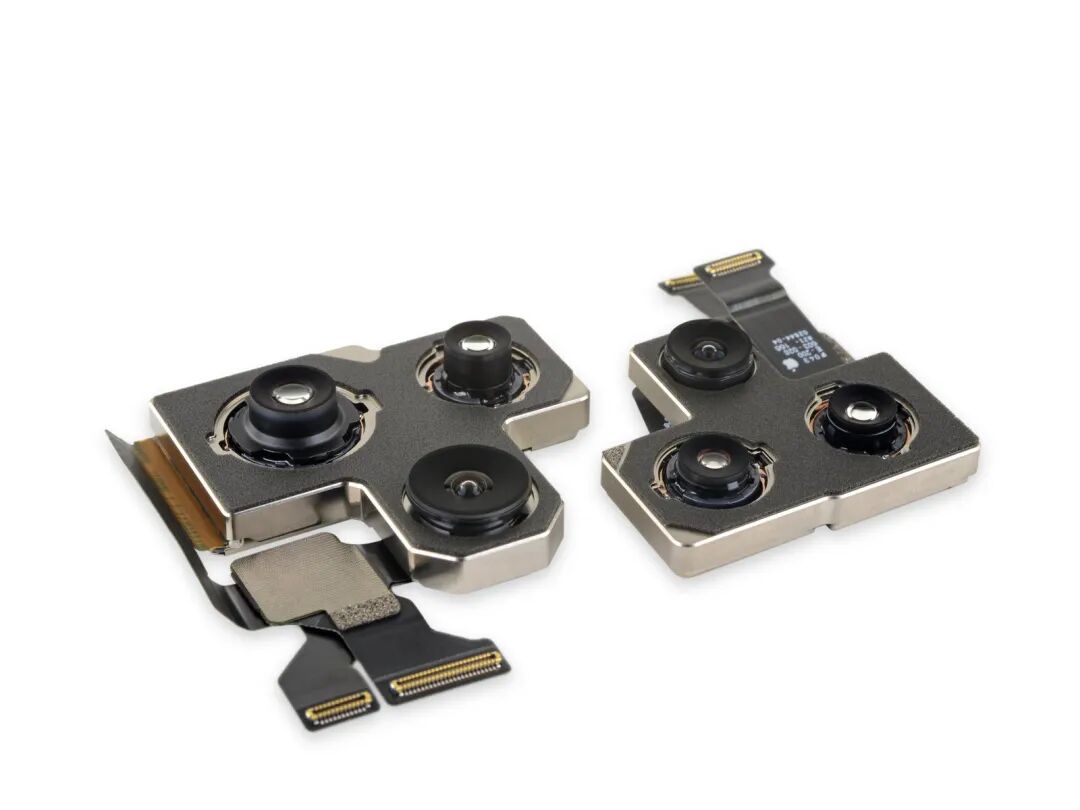

iPhone 13 Pro 的三摄比 12 Pro 的更大:
iFixit 拆解 iPhone 13 Pro 高清大图分享的图15
iFixit 拆解 iPhone 13 Pro 高清大图分享的图16

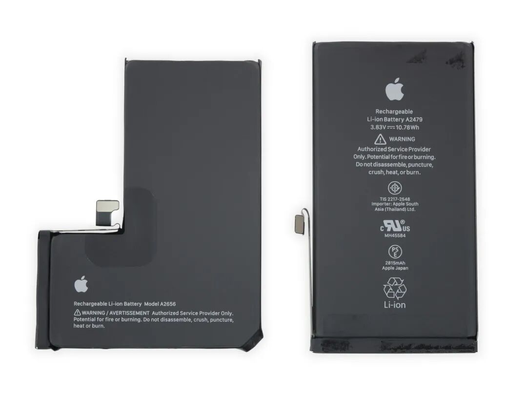

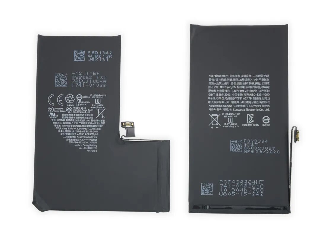

电池:
13 Pro 是 L 型电池,与 13 Pro Max 一样。
iFixit 拆解 iPhone 13 Pro 高清大图分享的图17
iFixit 拆解 iPhone 13 Pro 高清大图分享的图18
iFixit 拆解 iPhone 13 Pro 高清大图分享的图19

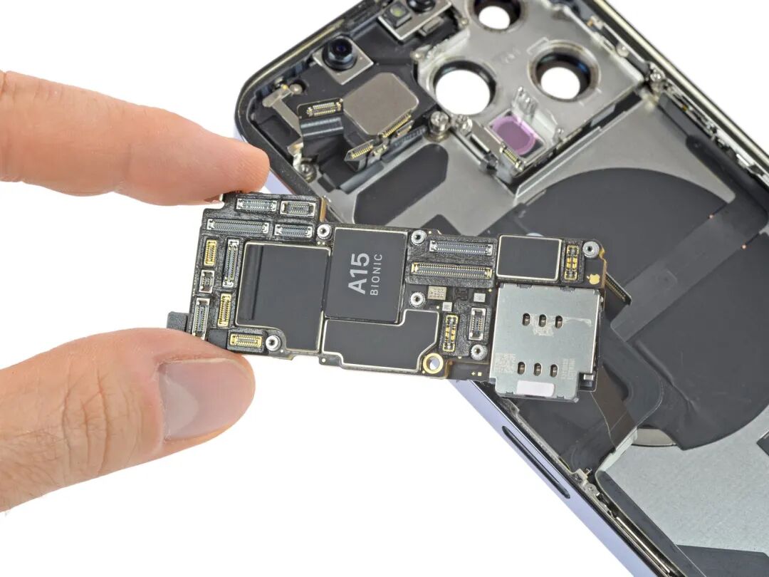

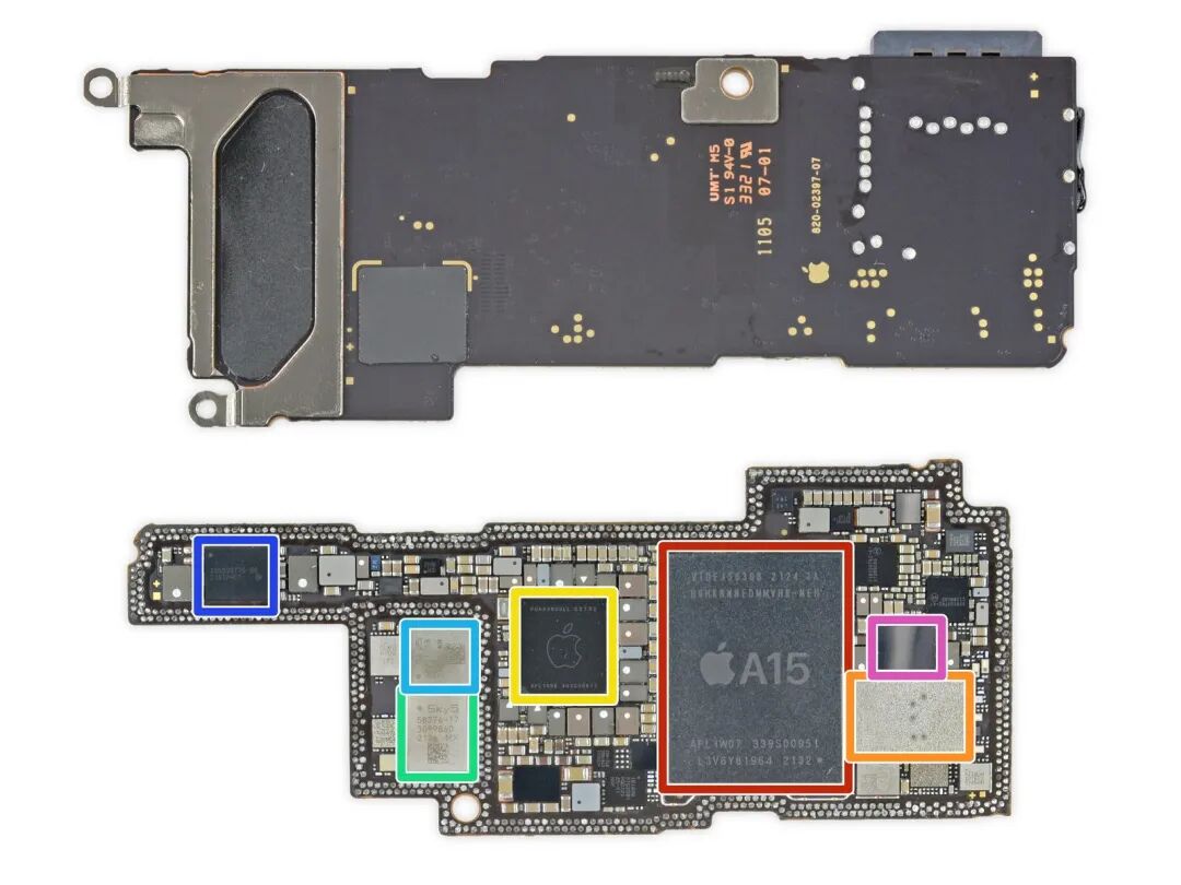

 主板:
SIM 卡槽焊接在主板上,芯片包括:
iFixit 拆解 iPhone 13 Pro 高清大图分享的图20
iFixit 拆解 iPhone 13 Pro 高清大图分享的图21
  • 红色:苹果 APL1W07 A15 仿生芯片,6GB SK 海力士 LPDDR4X SDRAM
  • 橙色:苹果/USI U1 超宽频芯片
  • 黄色:苹果 APL 1098 电源管理 IC
  • 绿色:Skyworks SKY58276-17 前端模块
  • 紫色:Skyworks SKY58276-19 前端模块
  • 蓝色:苹果 338S00770-B0 电源管理 IC
  • 粉色:意法半导体 STB601A05 电源管理 IC

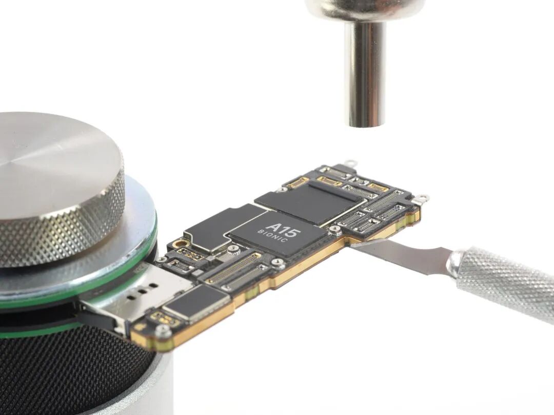

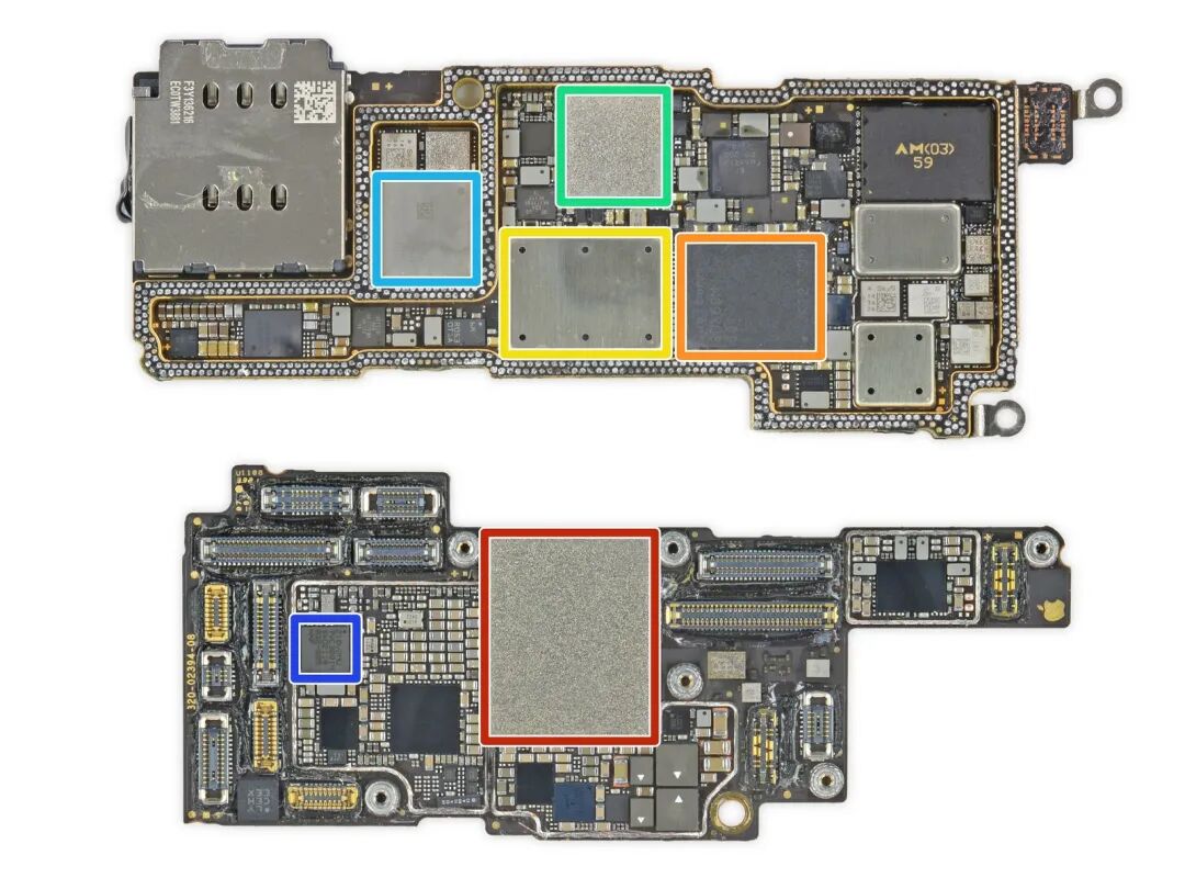

iPhone 13 Pro 继续双层主板设计,打开之后的芯片包括:
iFixit 拆解 iPhone 13 Pro 高清大图分享的图22
iFixit 拆解 iPhone 13 Pro 高清大图分享的图23
  • 红色:128GB 铠侠闪存芯片
  • 橙色:高通 SDX60M 5G 调制解调器
  • 橙色:高通 SDR868 5G RF 接发器
  • 绿色:USI 339S00761 Wi-Fi/蓝牙模块
  • 粉色:博通 AFEM-8215前端模块
  • 蓝色:恩智浦 SN210V NFC 控制器
