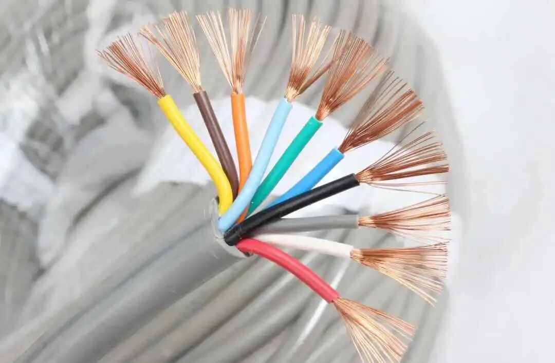

大家都知道电缆里面的几根线上都有不同的颜色,这些颜色是干什么用的呢?下面编者给大家整理的,电缆上面的颜色是代表什么意思。

电缆表皮颜色的规定
国标:黄、绿、红.蓝分别代表A.B.C.N
依导线颜色标志电路时
1、黑色:装置和设备的内部布线。
2、棕色:直流电路的正极。
3、红色:三相电路和C相;
半导体三极管的集电极;
半导体二极管、整流二极管或可控硅管的阴极。
4、黄色:三相电路的A相;
半导体三极管的基极;
可控硅管和双向可控硅管的控制极。
5、绿色:三相电路的B相。
6、蓝色:直流电路的负极;
半导体三极管的发射极;
半导体二极管、整流二极管或可控硅管的阳极。
7 、淡蓝色:三相电路的零线或中性线;
直流电路的接地中线。
8 、白色:双向可控硅管的主电极;
无指定用色的半导体电路。
9、黄和绿双色(每种色宽约15~100毫米交替贴接);安全用的接地线。
10、红、黑色并行:用双芯导线或双根绞线连接的交流电路。
