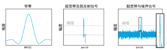

如图1所示,UWB 脉冲(中间和右侧图)只有 2 纳秒 (ns) 宽,因此不受反射信号(多路径)干扰和噪声的影响。UWB 射频 (RF) 脉冲边缘清晰,因此在存在日常环境中常见的信号反射和多路径效应的情况下仍能精确测定到达时间和距离。
一文了解UWB技术的工作原理的图1
图1
将 UWB 作为解决方案时,反射信号(灰色)不会影响直接信号(蓝色)。IR-UWB 信号(中间和右侧)的上升和下降时间(边沿)比标准窄带信号(左侧)更短,因此可以精确地测量信号的到达时间。这也有助于 UWB 信号在存在噪声和多径效应的情况下保持其完整性和结构。

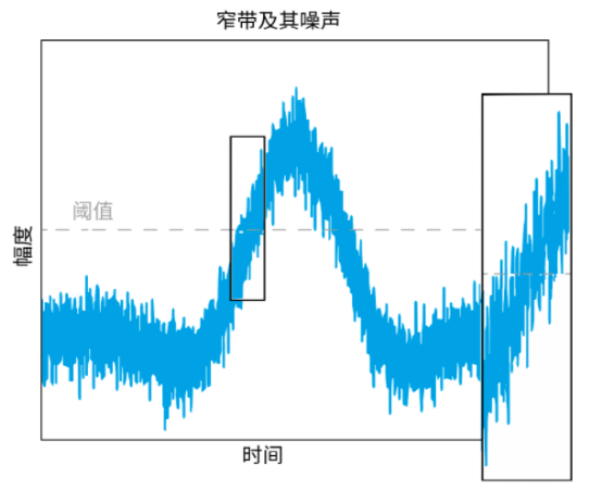

即使在噪声条件下,如图1(右侧)所示,2ns 宽的脉冲无线电 UWB 脉冲的到达时间几乎未受影响。相比之下,如图 2 所示,窄带信号受到噪声的影响比较明显。
一文了解UWB技术的工作原理的图2
图2

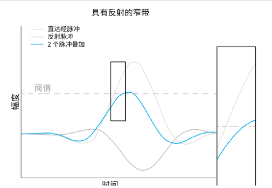

我们已使用窄带无线电技术对基于 ToF 的方法进行了试验。如图 3所示,窄带信号对多路径非常敏感,因为反射信号(深灰色)可与直达经信号(浅灰色)进行具有破坏性的结合,从而在接收机端生成最终信号(蓝色)。这会影响信号超越阈值(用于测量 ToA)的时间,从而降低精度。
一文了解UWB技术的工作原理的图3
图3

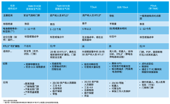

对于每种拓扑结构,分别最适合哪种应用?这些用例主要侧重于三个不同的领域:感应式门禁、定位服务和设备对设备(点对点)应用。图4 详细介绍了 TWR、TDoA、反向 TDoA 和 PDoA 拓扑结构的最佳应用。
一文了解UWB技术的工作原理的图4
图4
