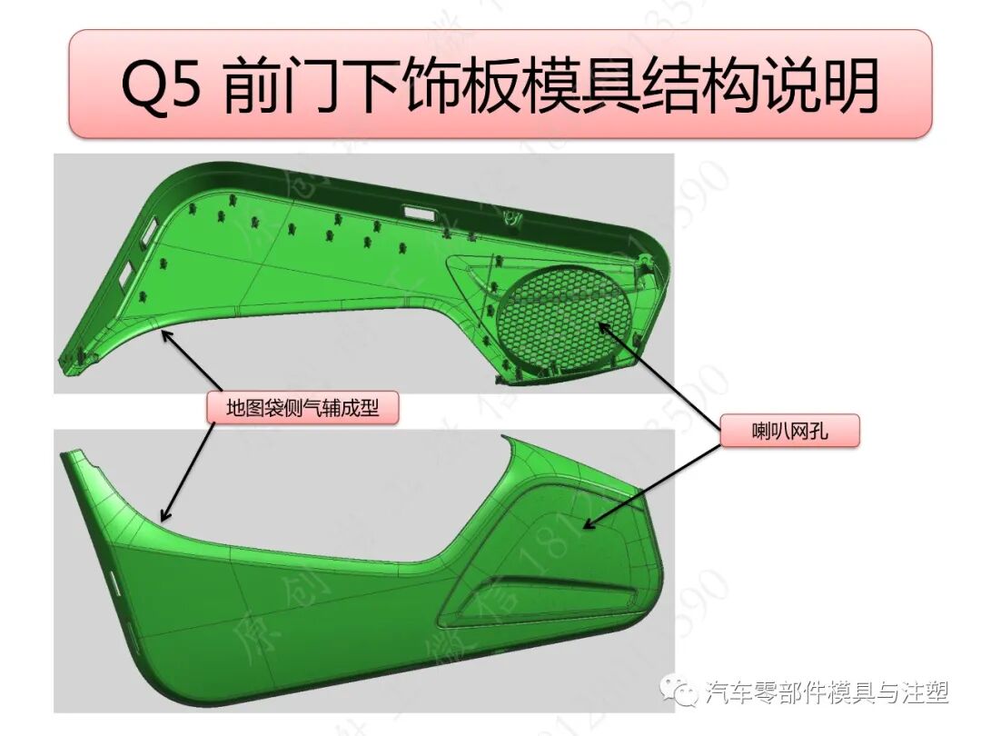

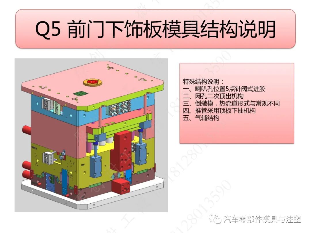

特殊结构说明:
一、喇叭孔位置5点针阀式进胶
二、网孔二次顶出机构
三、倒装模,热流道形式与常规不同

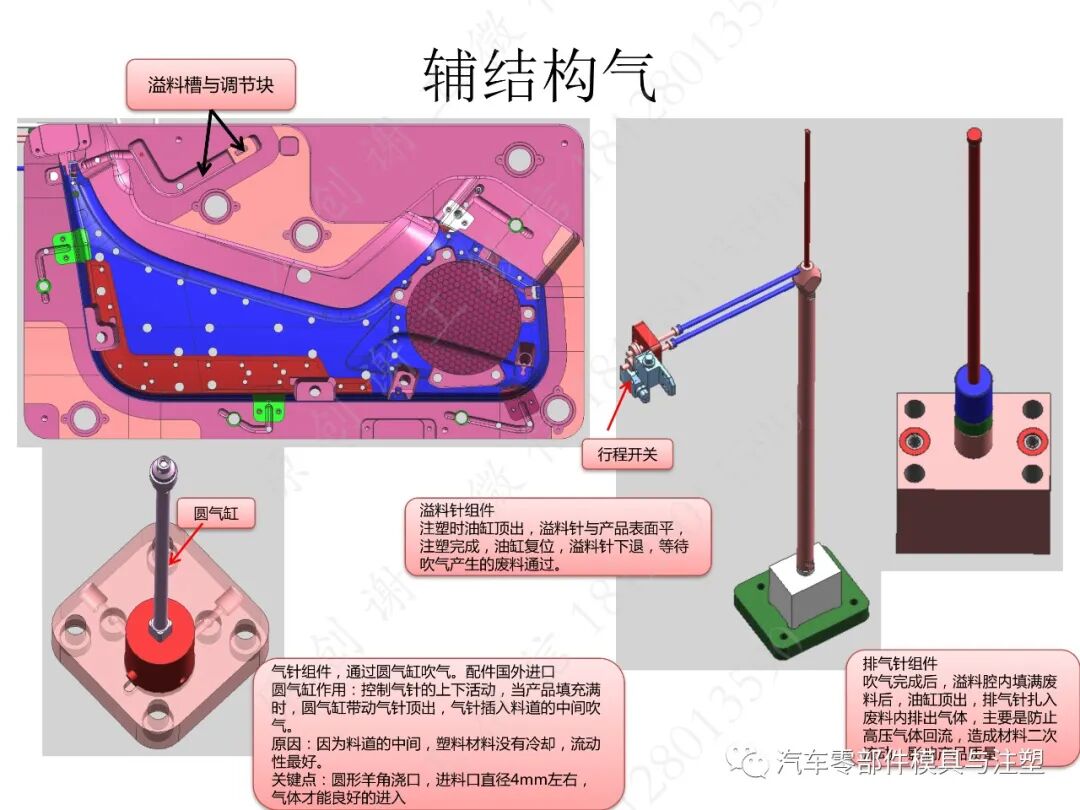

四、推管采用顶板下抽机构
五、气辅结构
原创:汽车门板模具制造工艺的图2

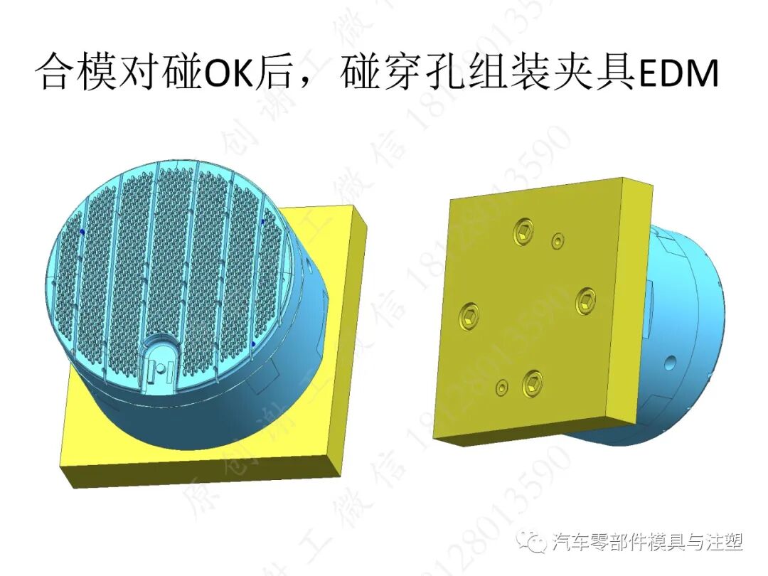

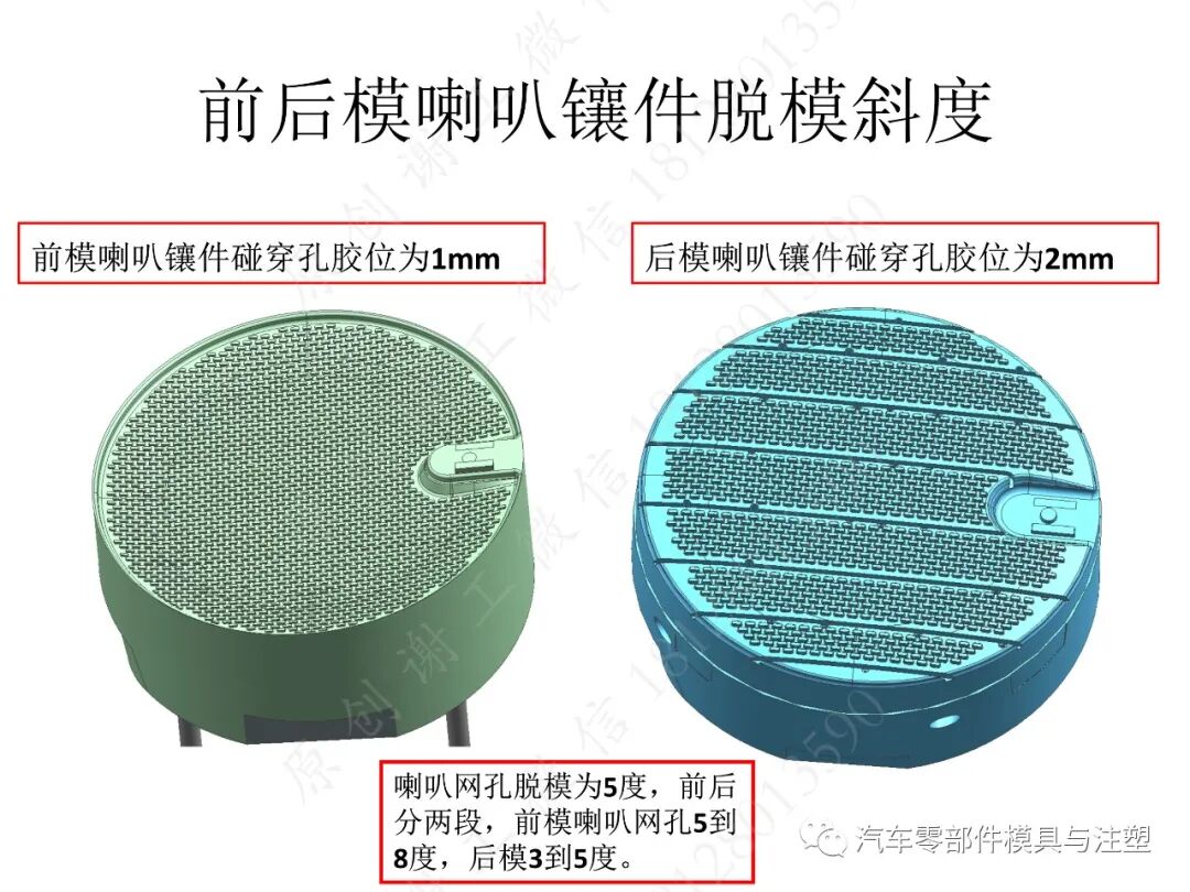

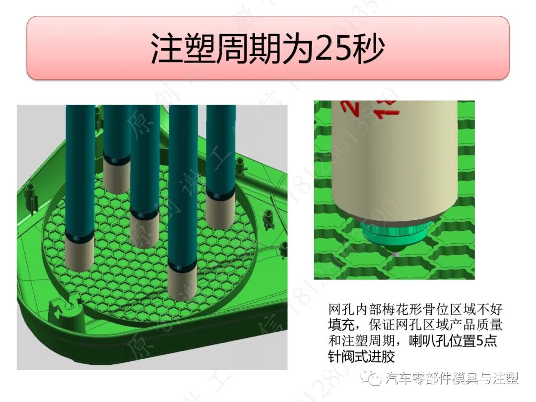

网孔内部梅花形骨位区域不好填充,保证网孔区域产品质量和注塑周期,喇叭孔位置5点针阀式进胶

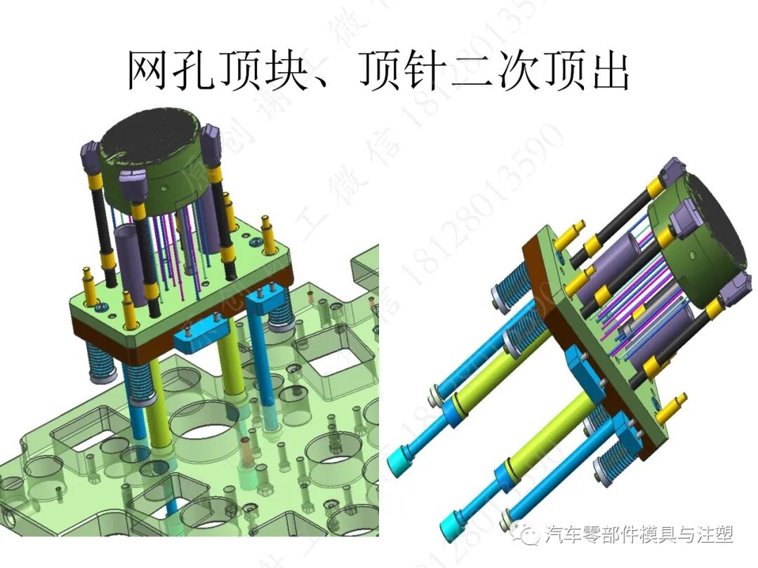

原创:汽车门板模具制造工艺的图3

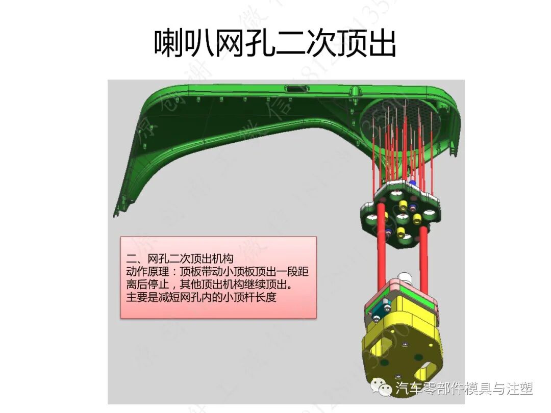

二、网孔二次顶出机构
动作原理:顶板带动小顶板顶出一段距离后停止,其他顶出机构继续顶出。主要是减短网孔内的小顶杆长度

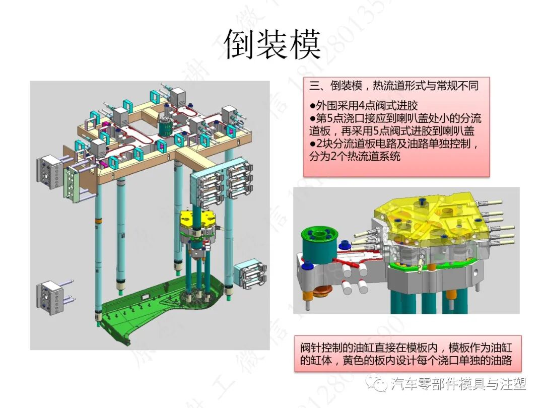

原创:汽车门板模具制造工艺的图4
三、倒装模,热流道形式与常规不同
●外围采用4点阀式进胶
●第5点浇口接应到喇叭盖处小的分流道板,再采用5点阀式进胶到喇叭盖
●2块分流道板电路及油路单独控制, 分为2个热流道系统
原创:汽车门板模具制造工艺的图5
阀针控制的油缸直接在模板内,模板作为油缸的缸体,黄色的板内设计每个浇口单独的油路

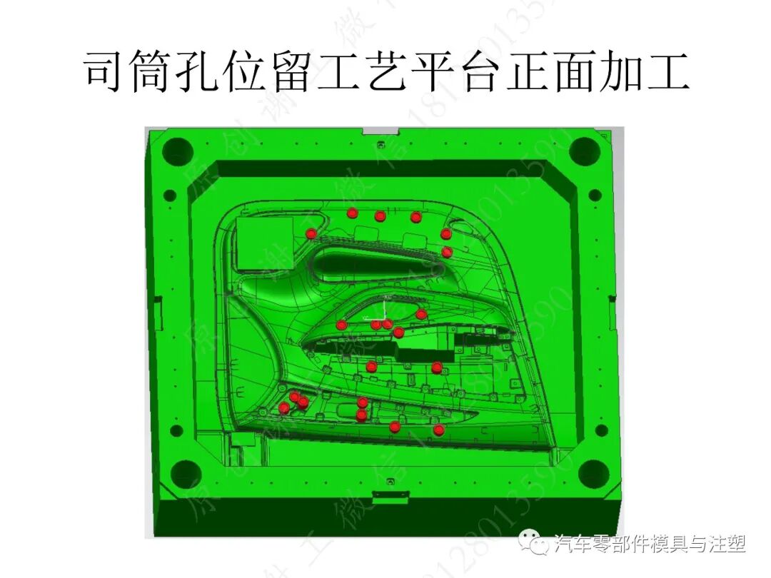

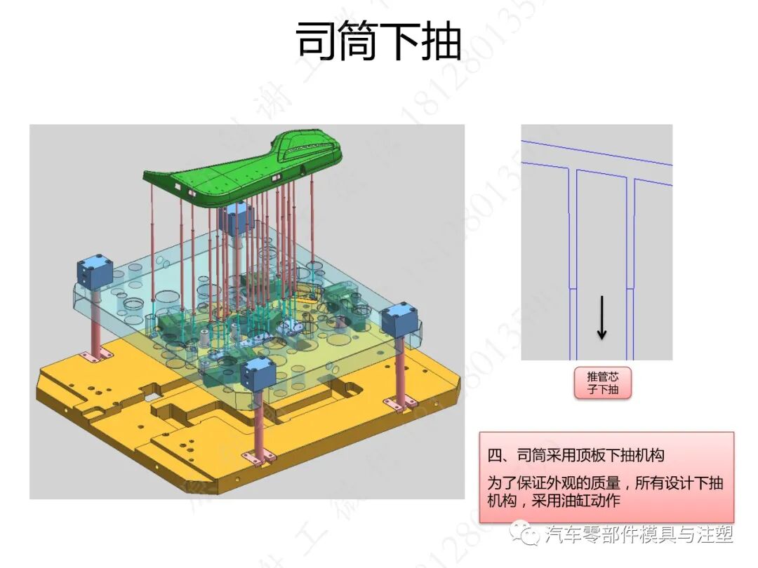

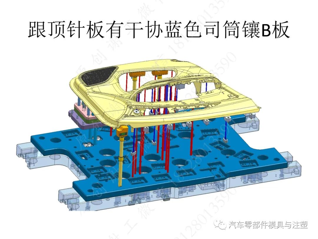

四、司筒采用顶板下抽机构
为了保证外观的质量,所有设计下抽机构,采用油缸动作

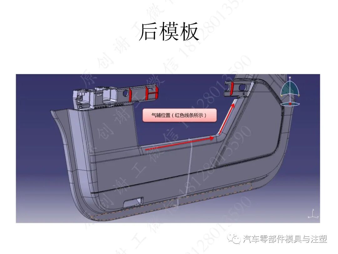

气针组件,通过圆气缸吹气。配件国外进口
圆气缸作用:控制气针的上下活动,当产品填充满时,圆气缸带动气针顶出,气针插入料道的中间吹气。
原因:因为料道的中间,塑料材料没有冷却,流动性最好。
关键点:圆形羊角浇口,进料口直径4mm左右,气体才能良好的进入
溢料针组件
注塑时油缸顶出,溢料针与产品表面平,注塑完成,油缸复位,溢料针下退,等待吹气产生的废料通过。
排气针组件
吹气完成后,溢料腔内填满废料后,油缸顶出,排气针扎入废料内排出气体,主要是防止高压气体回流,造成材料二次流动,影响产品质量
