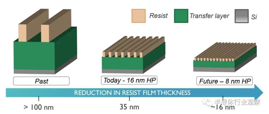

随着高数值孔径 EUV 光刻技术的出现,光刻胶将更薄的趋势将继续下去,最终目标是 16 纳米间距的印刷线/间距,对应于宽度小至 8 纳米的印刷线。这要求薄于 20nm 的光刻胶薄膜(resist films thinner ),以保持 2:1 的理想纵横比(定义为线的高度和宽度之间的比率)。使用较厚的光刻胶,纵横比会增加,随之而来的是线条坍塌( line collapse)的风险。高数值孔径 EUV 光刻技术带来了使用更薄光刻胶膜的第二个原因。
遵循瑞利方程,焦深 (DOF) - 即(aerial)图像聚焦的光刻胶高度 - 减少数值孔径的平方。模拟预测,相对于当前的 0.33NA 光刻,DOF 的有效降低系数为 2-3。
减少的光刻胶厚度要求为高数值孔径 EUV 工艺带来了新的需求,包括图案转移。筛选(新)光刻胶、优化硬掩模和蚀刻工艺的选择性,以及评估超薄光刻胶时的图案化限制是 imec 与其材料供应商合作的主要任务。

下一代EUV光刻机面世背后的图2
图 2:光刻胶膜厚度减少的演变(HP = 半间距)。

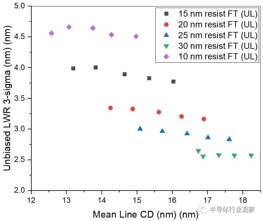

例如,通过使用该工具,该团队表明,当使用较薄的光刻胶薄膜时,线边缘和线宽粗糙度 (LER/LWR)(lines/spaces 图案化的最关键参数之一)往往会增加。在这些实验中,使用了化学放大光刻胶 (chemically amplified resists:CAR),这是一种依赖于当 EUV 光子撞击表面时在光刻胶内形成的电子的化学放大的光刻胶。

图 3:观察到按比例缩小 EUV 光刻胶膜厚度会增加线宽粗糙度 (LWR)。

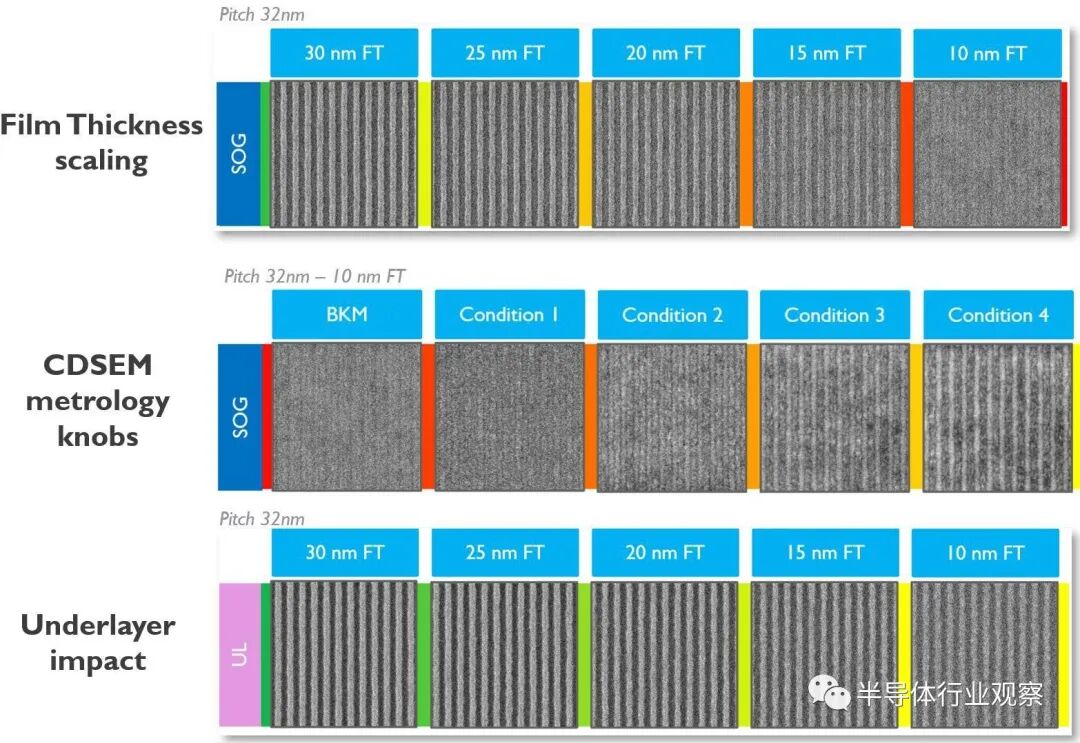

如前所述,计量的第一个主要挑战是需要应对目前使用的 CD-SEM 工具降低的图像对比度。Imec 认为有两种方法可以解决这个问题,并继续测量印有更薄光刻胶的非常小的线条。第一种方法是调整工具的设置,使用 CD-SEM 工具的一些旋钮(例如扫描速率)结果证明对成像对比度有积极影响——即使在薄膜厚度低至 15nm 时也能看到图案;第二种方法是与imec 的计量供应商密切合作,探索替代计量技术。在分辨率方面非常有前景的是例如低压扫描电镜、氦离子显微镜、散射测量……
下一代EUV光刻机面世背后的图4
图 4:减少光刻胶膜厚度(从 30nm 到 10nm)(顶部)会对 CD SEM 图像对比度产生负面影响,但(中间)可以通过使用 CD-SEM 计量旋钮(metrology knobs)或(底部)使用不同的底层来改善。

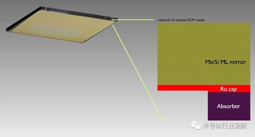

今天的 EUV 掩模由约 300 纳米厚的反射多层堆叠组成,由 40 到 50 层交替的硅 (Si) 和钼 (Mo) 层组成,上面覆盖着一层薄的钌层。在这个堆栈上,由钽-硼-硝酸盐 (TaBN) 制成的吸收体带有图案。虽然 Mo 和 Si 的多层反射入射光,但吸收体阻挡了反射,这种组合定义了晶片上的特征。
下一代EUV光刻机面世背后的图5
图 5:EUV 光掩模的卡通横截面。

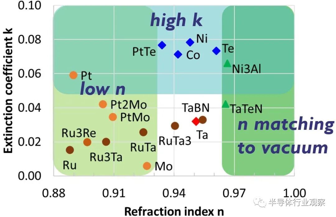

最初,应用源照明(source illumination)和掩模设计方面的创新来补偿掩模 3D 效果。近年来,注意力转向改进掩膜材料作为控制晶圆上掩膜 3D 效应的参数,从而有助于增加高 NA DOF。
这促使 imec 研究探索新的吸收材料,这些材料具有不同的 EUV 折射率(低 n 材料,例如 RuTa 或 PtMo,允许衰减相移)或高 EUV 消光系数(高 k 材料,例如 PtTe 或Ni具有高吸收能力)。对于每种材料类型,都需要优化厚度以提供最佳成像权衡。Imec 正在对材料进行向下选择,以寻找这些材料中最有前途的。基于这些材料的新掩模架构预计将在今年年底之前在 imec 的当前 EUV 扫描仪上进行测试。
下一代EUV光刻机面世背后的图6
图 6:EUV 掩模吸收材料空间与参考 TaBN。

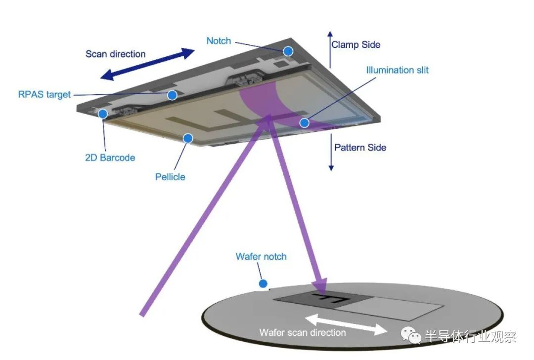

高数值孔径 EUV 光刻伴随着扫描仪内光学器件的重大重新设计,允许具有更大入射角的光照射到晶圆上,从而使系统具有更高的分辨率。在相同的扫描仪放大倍数下,这会带来一个缺点。具有较高入射角的光也会击中掩膜,如果不采取任何行动,这将大大恶化 3D 掩膜效果。
克服这些额外阴影效应的一种方法是将掩模放大率从其历史的 4 倍增加到 8 倍,并结合使用更大的 mask blanks。但放弃原有的6英寸×6英寸掩膜尺寸,同时保持较高的掩膜质量,将对掩膜行业产生巨大影响。
为了尽量减少这种影响,ASML 和蔡司推出了变形镜头,一种在 x 和 y 方向(分别为 4x 和 8y(y 是扫描方向))具有不同放大倍数的镜头。6英寸掩膜保留,但其设计向一个方向拉伸。增加的放大倍数(在一个方向上)将像场尺寸(即在一个步骤中曝光的硅片部分)减少到一半,因此扫描仪可能最终仅在器件的一部分上打印特征。对于具有较大裸片尺寸的芯片来说尤其如此,这就限制了如何设计这些芯片。
对于这些芯片,芯片制造商必须采用一种称为拼接的技术。图案的一部分用一个掩模曝光,下一部分用第二个掩模曝光,然后将两个掩模缝合在一起。
Imec 研究了改进拼接的方法,例如通过减少两个掩模之间固有存在的所谓过渡区。在硬件方面,ASML 致力于加速掩模和晶圆阶段,以弥补半场成像造成的生产力损失。并且将两个掩膜缝合在一起。
下一代EUV光刻机面世背后的图7
图 7:掩模示意图,以及在 0.55NA 扫描仪上打印过程中掩模和硅片的主要方向(由 ASML 提供)。

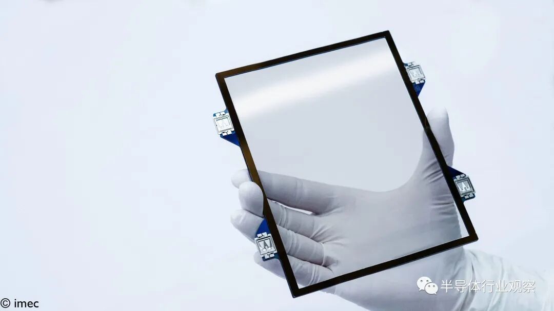

在光刻中,光掩模通常与防护膜(pellicle :在大批量半导体制造过程中用于保护掩模免受污染的膜)同时提及。它安装在光掩模表面上方几毫米处,这样如果颗粒落在薄膜上,它们就会离焦太远而无法打印。然而,开发 EUV 防护膜并非易事。所有 EUV 扫描仪普遍面临的一个主要挑战是使薄膜吸收尽可能少,以保持 EUV 光刻的吞吐量和经济性。
此外,防护膜必须能够承受未来光刻工具(包括高数值孔径 EUV 光刻工具)不断增加的 EUV 功率的影响——8 倍放大率带来了防护膜和掩模级功率密度降低的好处。Imec与其合作伙伴合作,开发了一种创新的基于 CNT 的薄膜解决方案,该解决方案有可能在超过 600 瓦的扫描仪功率下幸存下来。通过在 imec 的 EUV NXE:3300 扫描仪上使用,CNT 防护膜的可行性已经得到成功证明。该团队现在正在努力延长使用寿命,以实现适用于下一代 EUV 光刻工具的高生产率薄膜解决方案,包括高 NA,其reticle 加速度大大增加。
下一代EUV光刻机面世背后的图8
图 8:与 imec NXE:3300B 中暴露的薄膜类似的全尺寸 CNT 薄膜

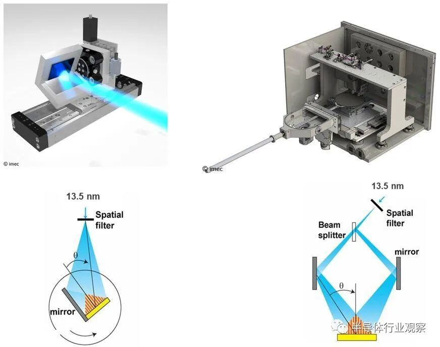

加快学习薄阻成像( thin-resist imaging )的需求是 imec 决定投资 AttoLab(与 KMLabs 的联合项目)的原因之一。该实验室使我们能够在 ASML 的第一个 0.55NA EXE:5000 原型面世之前,探索高数值孔径 EUV 光刻条件下光刻胶成像的基本动力学。实验室中的实验设置提供了对 0.33NA EUV 光刻扫描仪已经获得的内容的相应见解。
在 AttoLab 中,13.5nm 的hihg NA 曝光在干涉型设置中使用明亮、相干、高谐波的 EUV 源进行仿真。最近,通过用于试样实验的基于劳埃德镜的干涉装置,20nm 间距lines/spaces 可以首次在金属氧化物光刻胶中的 imec 上成功成像。在这种布置中,从镜子反射的光与 13.5nm 高次谐波发生源直接发射的光发生干涉,产生适合光刻胶成像的精细干涉图案。可以通过改变干涉光束之间的角度来调整成像光刻胶图案的间距。这个 Lloyd's-Mirror-setup 提供了下一步的关键知识:
基于干涉的 EUV 光源类型不同于 ASML 的高数值孔径 EUV 激光器中使用的方法,后者蒸发锡滴以产生 EUV 光。光子随后从扫描仪内的几个反射镜上反弹,从掩模上反射,最后击中硅片上的光刻胶。虽然 ASML 的扫描仪专为大规模生产芯片而设计,但 AttoLab 中使用的干扰类型工具永远无法实现所需的全场吞吐量。
但是,有了这些 13.5nm的激光脉冲,imec 正在追求一个不同的目标:研究 EUV 光子吸收和随后在光刻胶材料中引起的超快辐射过程,并了解有关关键随机打印失败的更多信息。对于这些研究,光束线与光谱技术(如时间分辨红外和光电子能谱)相结合,并且正在建立相应的pump-probe 类型的实验。光束线设计用于在几秒钟内在high NA 条件下筛选各种光刻胶材料,并支持开发适用于高 NA EUV 光刻的优化图案、蚀刻和计量技术。
下一代EUV光刻机面世背后的图9
图 9:用于high NA EUV 干涉试样实验的(左)劳埃德反射镜设置的示意图(未按比例);(右)用于完整 300 毫米晶圆实验的干涉室。
