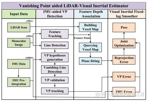

1.系统框图
如下图,主要分成三步处理流程,先是IMU辅助下的灭点检测,然后进行特征深度关联,最后进行VIO,VIO主要优化重投影误差,IMU预积分误差和灭点约束误差。
通过消失点辅助激光雷达视觉惯性估计器(ICRA2021)的图1

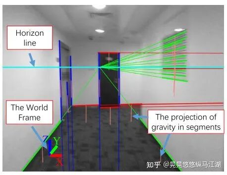

2. IMU辅助的灭点检测
先是通过稀疏光流法和角点检测来跟踪特征,然后用LSD找到线段(记录端点长度和角度),因为水平线段检测的精度很大程度上和相机的旋转相关,并且如果水平线检测不准确,那么灭点生成就很差,基于这个出发点,采用基于重力的垂直线检测来优化IMU旋转。具体过程如下图:首先根据相机方向,在每个线段的重点得到二维投影向量Z, 然后根据线段和它的投影向量的角度对线段进行分类,角度小于一定的阈值视为垂直,在理想情况下,这些垂直线段会穿过灭点在Z轴的投影,根据这个进行进一步的优化,最终的灭点的z轴上的单位向量可以表示为:
通过消失点辅助激光雷达视觉惯性估计器(ICRA2021)的图2
然后根据下面的公式获得光流的旋转角度:
通过消失点辅助激光雷达视觉惯性估计器(ICRA2021)的图3
并且水平线可以表示为:
通过消失点辅助激光雷达视觉惯性估计器(ICRA2021)的图4
通过消失点辅助激光雷达视觉惯性估计器(ICRA2021)的图5
在计算出水平线后,可以得出在X和Y方向上的灭点假设,使用1-line RANSAC来选择地平线,然后将其与水平线相交得出灭点在X的假设:
通过消失点辅助激光雷达视觉惯性估计器(ICRA2021)的图6
最终的基于灭点的代价函数可以表示如下:
通过消失点辅助激光雷达视觉惯性估计器(ICRA2021)的图7

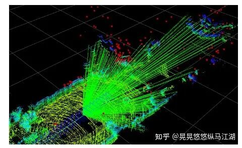

3. 基于体素格的特征深度关联
通用的激光赋值视觉特征深度流程
通过消失点辅助激光雷达视觉惯性估计器(ICRA2021)的图8

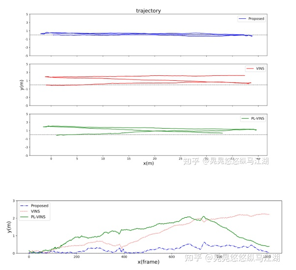

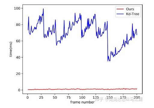

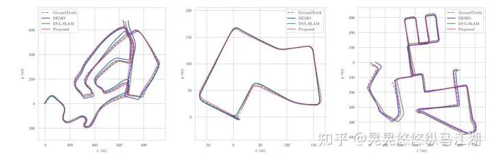

5. 实验
通过消失点辅助激光雷达视觉惯性估计器(ICRA2021)的图9
通过消失点辅助激光雷达视觉惯性估计器(ICRA2021)的图10
通过消失点辅助激光雷达视觉惯性估计器(ICRA2021)的图11
通过消失点辅助激光雷达视觉惯性估计器(ICRA2021)的图12
Conclusion
这篇论文虽然名称是基于灭点的VIL融合,但是灭点并没有和激光有互动,有互动的是通过IMU给了一个更好的旋转来生成灭点假设,激光的融合还是深度图,尺度变成体素格加快了匹配,从结果来看,比之前的DEMO之类的确实有提升,但是估计是比不过VLOAM或者LVI-SAM的。
