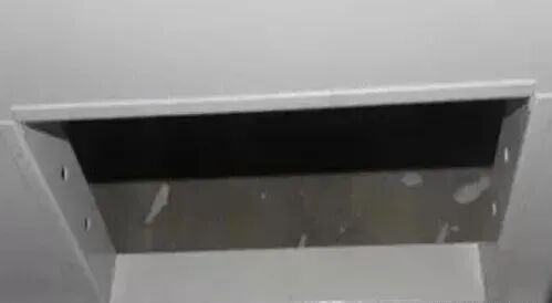

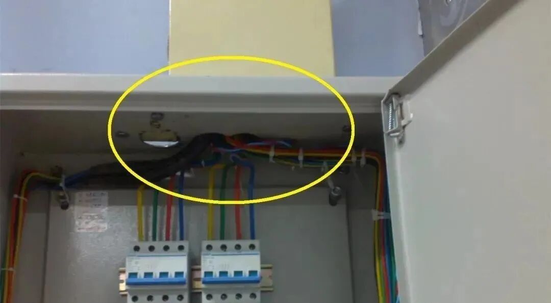

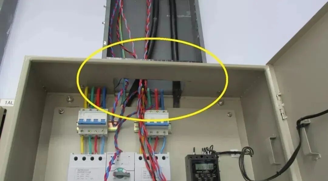

大家好,我是薛哥。在电气安装施工中,配电箱(柜)与桥架连接处如若不做处理,敷设的电线电缆外绝缘层就很容易被切割的孔洞四周及所遗留的毛刺割破或削薄,引发漏电或短路事故,所以需要对线缆进行保护。

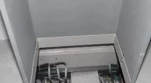

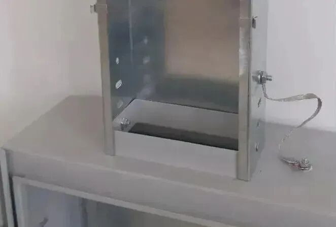

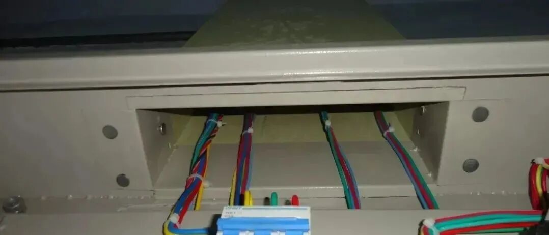

#1一体化预制
做法一展示的是中建三局三公司采用的配电箱与桥架一体化施工工法,由供应商一次加工到位,箱、柜体不用进场二次切割加工;箱、柜体与桥架连接质量美观、接缝整齐;消除由于切割的毛刺及边角损坏线、缆保护层的隐患。
配电箱(柜)与桥架连接处如何做?这两种方法可以帮助你!的图3
配电箱与桥架一体化施工
工法要点
1)首先做好精准策划,根据配电箱、柜进出缆、线总量先确定桥架的尺寸,然后确定箱、柜体与桥架连接的开口尺寸;
2)提前策划好桥架距墙的距离或桥架使用何种支架形式,以此来确定箱、柜体与桥架连接处开口的具体位置,将数据发送至配电箱供应商;
3)由配电箱供应商一次性预制加工到位,送至施工现场进行拼装和安装。
配电箱(柜)与桥架连接处如何做?这两种方法可以帮助你!的图4
内部视图
配电箱(柜)与桥架连接处如何做?这两种方法可以帮助你!的图5
上部视图

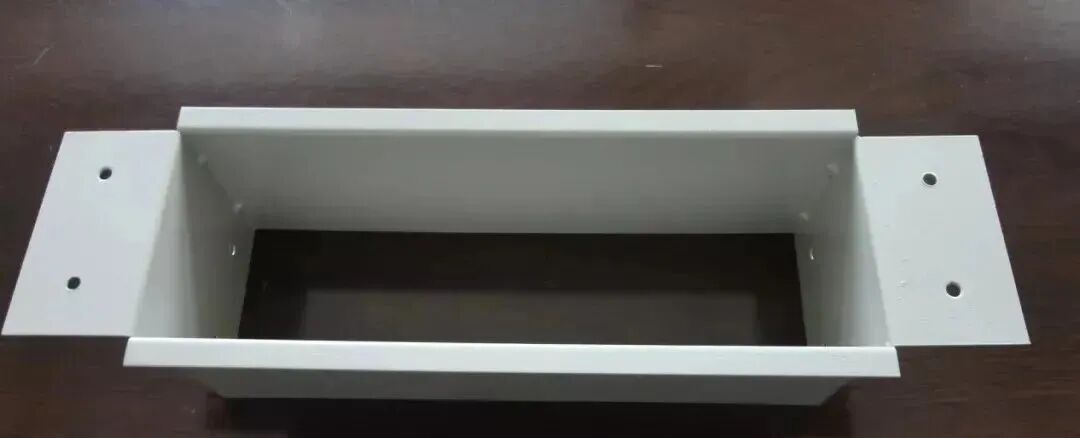

#2安装连接件
做法二展示的是山东德建集团采用的安装连接件施工工法,配电箱(柜)与桥架连接处可以根据桥架尺寸,安装能保护电线电缆的连接件,不仅能保证电线电缆在安装和使用过程中的完整性及用电安全,还能实现桥架与配电箱严密牢靠的连接。
使用圆弧外折边保护板
使用电气桥架同等材料制作连接件,连接件由若干固定板构成矩形结构,固定板的上部设置外折边的保护板,形成光滑的圆弧,桥架内电线电缆进入配电箱、柜时,与保护装置的圆弧外折边保护板接触,可使电线电缆不受损坏,保证了电线电缆的完整性和电气安全性。

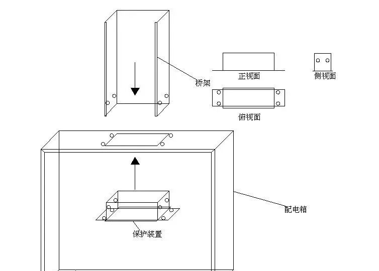

配电箱(柜)与桥架连接处如何做?这两种方法可以帮助你!的图6
连接示意图
控制接口尺寸
根据桥架尺寸,在桥架内电线电缆进入配电箱、柜的位置,开一个与桥架截面积相同的安装孔,把与桥架内径相同的连接件,从配电箱、柜插入桥架的安装孔内,配电箱开口要和连接件尺寸、桥架尺寸严格对应,保证接口严密。
