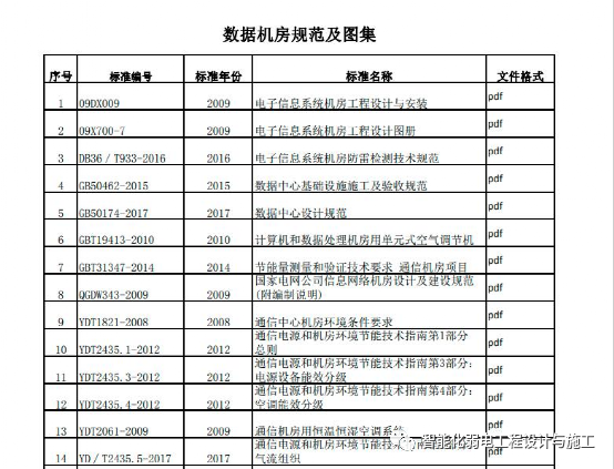

国家和行业规范:
一套模块化数据中心机房技术方案书的图2

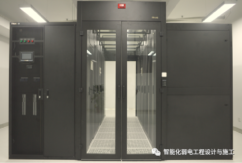

布置采用整体机房解决方案,布置一套经过针对性设计的一体化数据中心微模块。每个模块包括机柜子系统,列间风冷空调子系统,配电子系统,冷通道封闭子系统,及配套消防组件。
模块化数据中心机房采用多种设计和技术来提高数据中心的能效水平,节能效果明显。采用冷通道的封闭和隔离使空调系统,使空调冷量被机架服务器利用的效率大大提高至接近100%,可有效降低PUE。

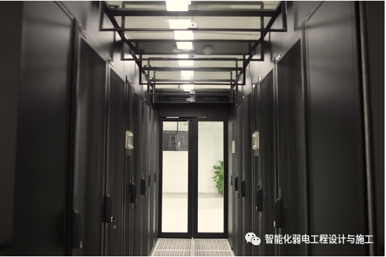

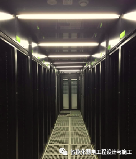

封闭通道采用依附机柜结构,根据要求,配置6个600mm*1200mm固定天窗,以及配置6个600mm*12000可翻转天窗,搭配消防套件,消防套件具备和消防信号联动,自动开启翻转天窗的功能。封闭通道内布置LED灯满足照明需求。
一套模块化数据中心机房技术方案书的图4
一套模块化数据中心机房技术方案书的图5
                                    同类项目天窗和通道实拍照片

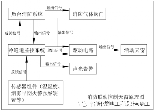

l控制
模块内配置2个烟雾传感器和天窗控制器,二者联动,当有消防信号产生、烟雾传感器告警时,天窗自动开启。

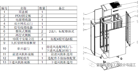

3.1.2模块化数据中心机房-服务器机柜配置

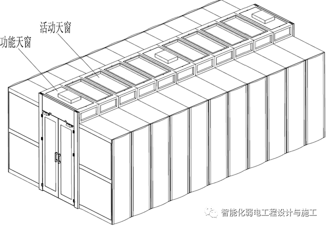

3.2.1模块化数据中心机房-玻璃天窗组件
根据安装需求不同,有三种天窗可以选择:活动天窗(也称翻转天窗)、功能天窗及固定天窗。该方案中消防气体管道位于机房顶部,所以选择活动天窗及功能天窗。
a.活动天窗
活动天窗适用于顶部安装消防气体管道可以与消防系统联动,当冷通道内部出现异常,温度过高或是出现烟火时,天窗自动打开,消防系统喷洒的消防气体可以迅速喷洒到通道内部,避免火灾发生
一套模块化数据中心机房技术方案书的图10
一套模块化数据中心机房技术方案书的图11一套模块化数据中心机房技术方案书的图12
b.功能天窗
用于安装电源、温湿度传感器、烟感、摄像头以及消防联动控制单元等
c.固定天窗
适用于底部安装消防气体管道,当冷通道内部出现异常,温度过高或是出现烟火时,喷洒的气体从底部通风地板快速喷洒到冷通道内,避免火灾发生

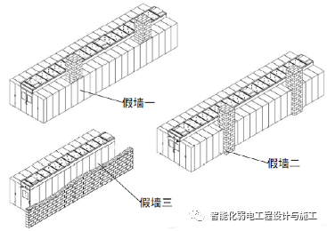

3.2.3模块化数据中心机房-钢制假墙组件
根据楼柱与微模块封闭通道的相对位置不同,选择对应的假墙组件,以保证通道的密闭性。
假墙一机房楼柱内嵌在单列机柜内,在机柜前后方向设置钢制假墙,使通道内形成
封闭通道,同时保证机房美观。
假墙二机房楼柱内嵌在机柜内并凸出机柜,在机柜前后方向及机柜宽度方向设置假墙,是通道形成封闭。
假墙三单列通道假墙,假墙完全独立与地板固定,与机柜形成封闭通道。

活动天窗驱动系统:
驱动天窗打开,当消防系统或是监控系统提供异常信号给驱动单元时,驱动单元通过继电器控制天窗断电打开
