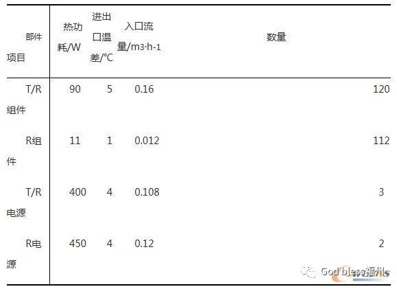

    根据天线阵面冷却系统技术参数:环境温度:50℃;流体介质:65#防冻液;流体温度:35℃,可以得到天线阵面热边界参数如表1:
表1 天线阵面热设计边界条件
某有源相控阵天线冷板散热仿真分析的图1
    表中T/R组件进出口温差为串联支路的温差,其余皆为单个。

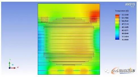

    天线阵面温度分布云图见图2:
某有源相控阵天线冷板散热仿真分析的图3
图2 天线阵面温度分布云图
    仿真结果:流体平均温度=48.5℃,流体出液温度=53.12℃,流体平均速度=0.048m/s,流体最大速度=0.35m/s,固体平均温度=55.4℃,固体最高温度=55.4℃。
    由结果可知,在热功耗为15KW时,入液温度35℃时,天线阵面表面最高温度为55.4℃。热设计符合天线阵面的散热要求。

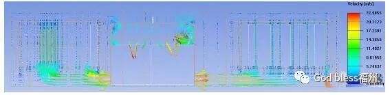

3 预处理分机箱仿真验证
    在Icepak仿真分析软件中建立预处理分机箱的简化模型,进行网格划分与计算。
某有源相控阵天线冷板散热仿真分析的图4
图3 分机舱风速矢量图
某有源相控阵天线冷板散热仿真分析的图5

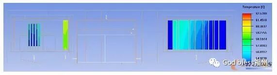

图4 波控分机与频率源分机发热插件壳体表面温度云图
    由图3可知,经过导风罩与600W液冷盘管换热器的配合,冷风能均匀流经发热插件。图4表面最高温度均不超过65℃,满足发热插件通风散热要求。
