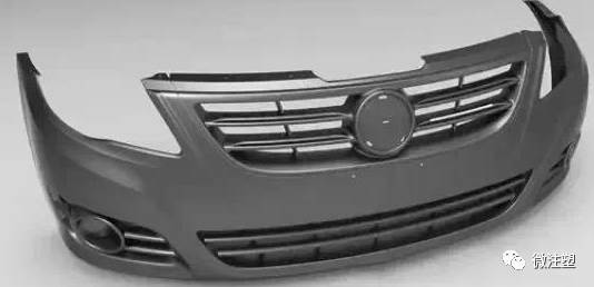

汽车行业的发展伴随着人们与汽车的交互增多,对此,人们对相应的零配件材料都有了越来越高的要求。
车用聚丙烯材料的发展趋势的图1
