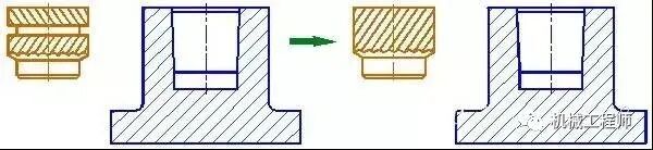

【专业积累】塑料件镶入螺母的设计,你会吗?的图2

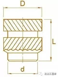

图1 螺母基本尺寸

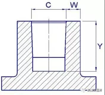

图2 塑胶基本尺寸
注:D:螺母外径 L:螺母长度 d:螺母底座 C:塑胶孔径 W:塑胶孔壁厚 Y:塑胶孔深

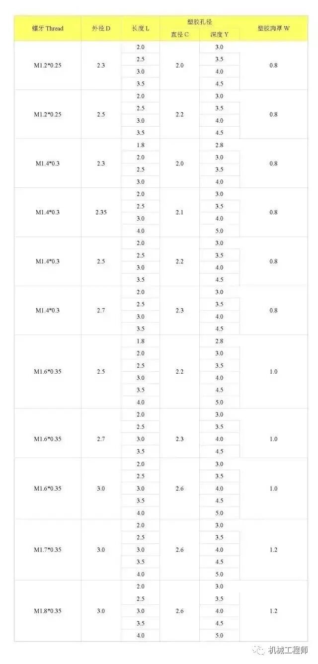

三、塑胶孔与螺母的选择参数
【专业积累】塑料件镶入螺母的设计,你会吗?的图4
1、d尺寸为螺母底座,也称导向定位部分,在埋入前与塑胶C部分配合,因此 螺母底端d部分要比塑胶BOSS内孔径C尺寸小,以方便定位;
2、D尺寸为螺母外径,它与塑胶BOSS内孔径C尺寸相配,一般手机螺母塑胶 内孔径比螺母外径小约0.25-0.3mm;(我们推荐你关注“机械工程师”公众号,第一时间掌握干货知识、行业信息)
3、L尺寸为螺母长度,它与塑胶BOSS孔深度Y尺寸配合,一般塑胶孔深比螺 母高(长)度大0.5-1.0mm的深度用于储胶;
4、W为塑胶孔壁厚,一般塑胶BOSS孔肉厚为0.8-1.0mm以上,螺母尺寸规格 越大,肉厚越大。 (见下表参数)

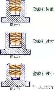

若:塑胶与螺母选择上无问题, 螺母埋入塑胶后标准状态如图(一)所示
若:螺母尺寸太小,塑胶BOSS孔太大,螺母埋入塑胶后吃不到胶,会产生扭拉力不足现象如图(二)所示
若:螺母尺寸太大,BOSS孔太小,会产生溢胶或者爆裂现象如图(三)所示

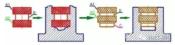

例2、塑胶BOSS孔溢胶,爆裂
【专业积累】塑料件镶入螺母的设计,你会吗?的图8
 由于选择左图样式螺母,在埋入塑胶后,A1、A2处膨胀,B处却急剧收缩,造成塑胶排挤困难,螺母上下端容易产生溢胶现象,严重影响了产品处观;
改善方案:以“C”部分为导向定位,使螺母能稳妥地放入塑胶孔位中,提高了效率和良品率,由于加了C端导向部分,A2排挤一定的胶料后,也预留了足够的胶料给A1部分,同时因A1、A2部分是呈90°交角为45 °的斜纹,并可交角形成高强度的节点,阻抗圆周上的扭动力,使扭拉力大大的增加
