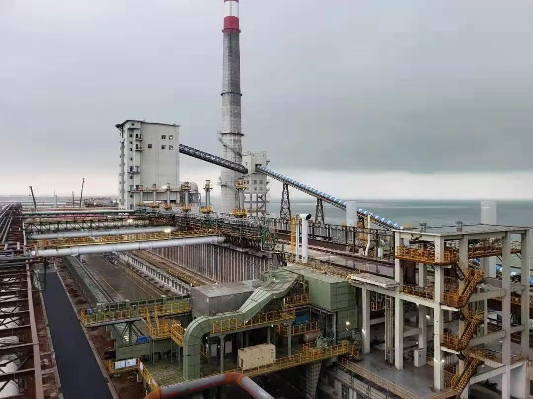

为了确保焦碳在规定的结焦时间内沿高向、长向均匀成熟,必须制定和严格执行焦炉的加热制度,并结焦时间、装煤量、装煤水分、加热煤气、气候等实际条件的变化,对焦炉加热制度进行及时的调节。 焦炉加热制度的主要内容有温度制度、压力制度、与流量(煤气、空气、废气)的供给与调节制度。温度制度有焦饼中心温度、直行温度、冷却温度、横排温度、炉头温度、蓄热室顶部温度、小烟道温度、炉顶空间温度及炉墙温度。压力温度有碳化室底部压力、看火空压力、蓄热室顶部吸力、小烟道吸力及蓄热室阻力。以上各项俗称九温五压。
