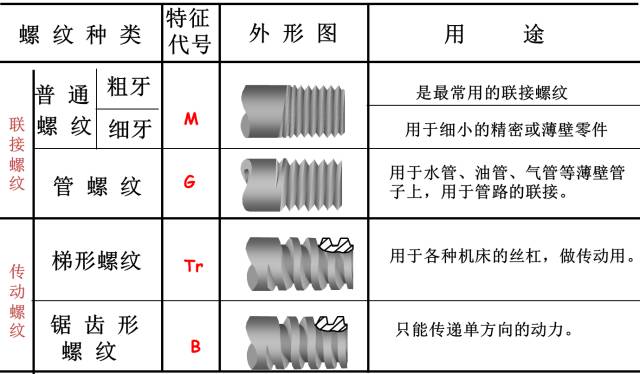

一、螺纹种类
按牙型可分为三角形、梯形、矩形、锯齿形和圆弧螺纹;
按螺纹旋向可分为左旋和右旋;
按螺旋线条数可分为单线和多线;
按螺纹母体形状分为圆柱和圆锥等。

1. 牙型
在通过螺纹轴线的剖面区域上,螺纹的轮廓形状称为牙型。有三角形、梯形、锯齿形、圆弧和矩形等牙型。
螺纹的牙型比较:

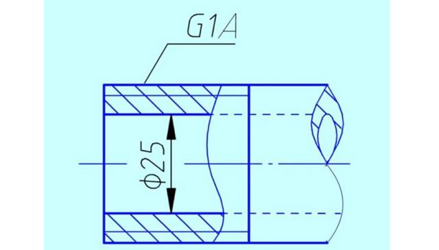

(2)管螺纹
管螺纹一般用于管路(水管、油管、煤气管等)的连接中。管螺纹的标记用指引的方法标注,指引线指到螺纹的大径上。
管螺纹的标记:
由螺纹特征代号、尺寸代号和旋向组成。尺寸代号不是螺纹大径的大小,而是管子的通径(英制)大小。标记中未注写旋向的均为右旋。
螺纹常用规格大全的图8
55°非密封管螺纹的标记示例:
G: 非密封管螺纹的螺纹特征代号;
G3/4: 尺寸代号为3/4的单线右旋圆柱内螺纹;
G3/4A或G3/4B: 尺寸代号为3/4的单线右旋圆柱外螺纹, 标记中的A和B是螺纹中径的公差等级;
G3/4LH和G3/4A-LH中的LH表示左旋螺纹,二者构成的螺纹副仅标注外螺纹的标记代号。
