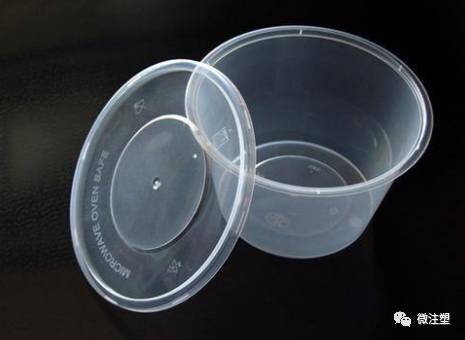

一、什么是龟裂汽白?
龟裂汽白:龟裂是塑料制品较常见的一种缺陷,包括制件表面丝状裂纹、微裂、顶白、开裂及因制件粘模、流道粘模而造成创伤,按开裂时间分为脱模开裂和应用开裂。
产生的主要原因是由于应力变形所致(主要有残余应力、外部应力和外部环境所产生的应力变形)。
