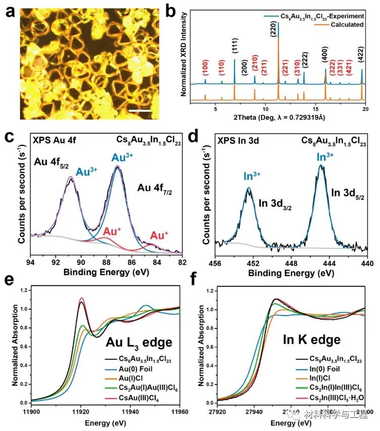

在这项工作中,来自加利福尼亚大学伯克利分校的研究人员基于BaTiO3晶格离子发现了一种新的卤化物钙钛矿型Cs8Au3.5In1.5Cl23它由三种不同的离子八面体[InCl6][AuCl6][Au/InCl6]组装而成,并由带正电的铯离子平衡。这一离子设计概念成功为新型卤化物钙钛矿材料的合理设计开辟了新的途径。相关论文以题目为“A New Perspective and Design Principle for Halide Perovskites: Ionic Octahedron Network (ION)发表在来自期刊上。

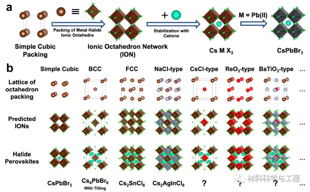

为此,我们考虑离子[MX6]八面体作为超离子/原子。正如不同的原子和离子可以组合形成不同的晶格,这些离子[MX6]八面体原则上可以组合成不同类型的带负电的扩展离子八面体网络(离子),有角共享和无角共享。当负电荷离子被反离子稳定时,最终形成卤化物钙钛矿晶体结构。 (文:爱新觉罗星)
伯克利《Nano Letters》:开辟新型卤化物钙钛矿材料设计新途径!的图2
1.离子八面体网络(a 金属卤化物钙钛矿可以被认为是由带正电的阳离子稳定的扩展离子八面体网络(b)七种不同的八面体堆积晶格及预测的离子和金属卤化物钙钛矿结构。

2. (a)光学显微镜图像 (b)实验和计算的粉末X射线衍射图(c dXPS(e f)吸收光谱。

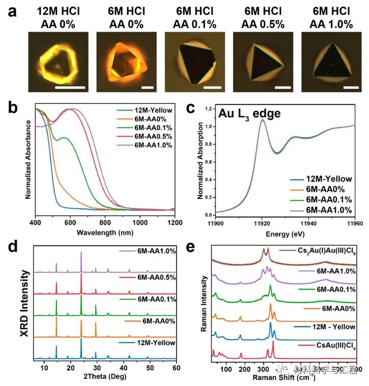

3. (a)光学显微镜图像,(b)紫外线−vis-NIR吸收光谱,(cAu L 3边缘上的XANES,(d)粉末XRD图谱,以及(e)低频拉曼光谱。
