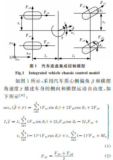

简洁、高效的汽车动力学模型是汽车底盘集成控制系统设计的基础。忽略空气阻力和车身的纵向、垂向、俯仰和侧倾运动自由度,建立包含车身侧向和横摆运动自由度的汽车底盘集成控制模型,如图1所示。

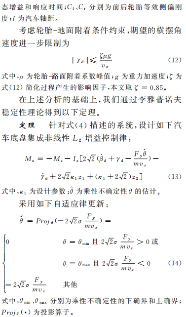

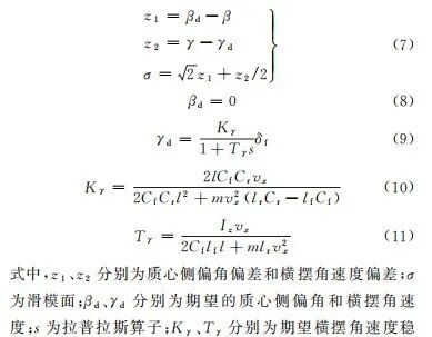

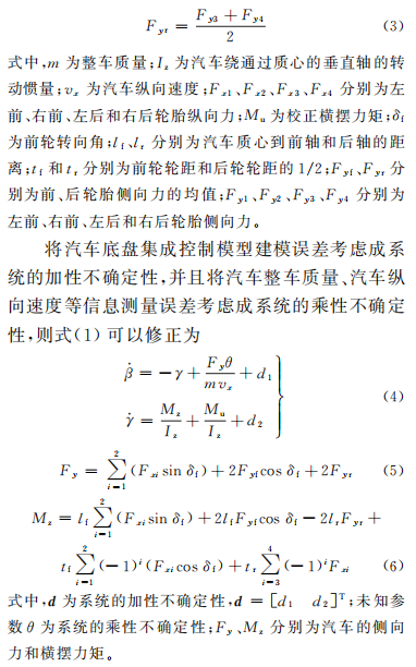

汽车底盘集成非线性L2增益控制

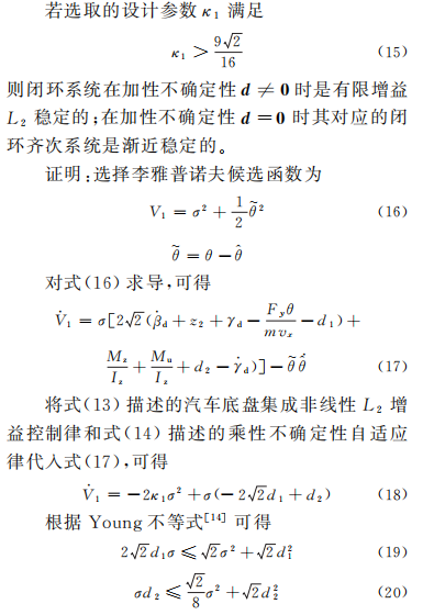

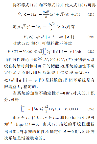

本节在Backstepping设计架构下,基于非线性鲁棒控制理论设计汽车底盘集成非线性L2增益控制律,抑制系统的加性不确定性对系统性能输出的影响。同时,借助投影修正法在汽车底盘集成非线性L2增益控制律中引入系统乘性不确定性自适应律,通过实时估计和补偿系统的乘性不确定性来抑制其对系统性能输出的影响,进一步降低系统的保守性。由AFS和DYC的集成控制目标,可得系统的性能输出为
基于耗散性理论的汽车底盘集成非线性鲁棒约束优化控制的图3
基于耗散性理论的汽车底盘集成非线性鲁棒约束优化控制的图4
基于耗散性理论的汽车底盘集成非线性鲁棒约束优化控制的图5
基于耗散性理论的汽车底盘集成非线性鲁棒约束优化控制的图6

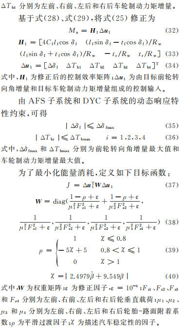

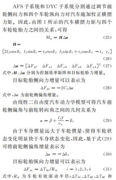

校正横摆力矩约束优化分配
基于耗散性理论的汽车底盘集成非线性鲁棒约束优化控制的图7
基于耗散性理论的汽车底盘集成非线性鲁棒约束优化控制的图8

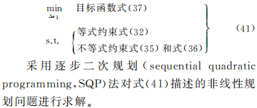

在式(37)描述的目标函数权重矩阵中引入平滑过渡因子,可以使AFS子系统主要工作在汽车质心侧偏角相平面稳定区域内。同时,汽车质心侧偏角相轨迹越靠近相平面稳定边界,AFS子系统的权重越大,使得AFS子系统和DYC子系统在提升汽车操纵稳定性方面由共同主导作用平滑过渡到仅DYC子系统起主导作用。综上将校正横摆力矩约束优化问题转化为如下的非线性规划问题:
基于耗散性理论的汽车底盘集成非线性鲁棒约束优化控制的图9

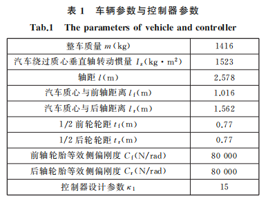

本节采用汽车动力学仿真软件CarSim构建模型在环测试系统,对所提出的汽车底盘集成非线性鲁棒控制器的可行性和有效性进行仿真验证。在仿真过程中,车辆参数与汽车底盘集成非线性鲁棒控制器参数配置如表1所示。

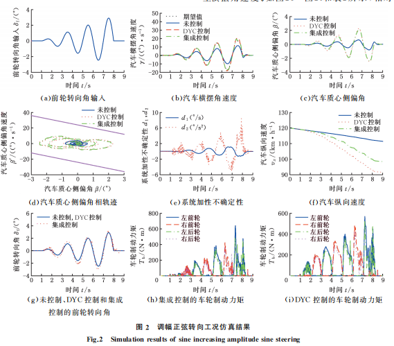

1、调幅正弦转向工况
在调幅正弦转向工况中,汽车动力学仿真软件CarSim的路面附着系数设置为1,初始车速设置为120km/h,前轮转向角输入如图2a所示,正弦频率设置为3.14rad/s,调幅速率设置为0.477°/s,未施加控制,DYC控制和集成控制的仿真对比结果如图2b~图2i所示。
如图2b~图2e所示,在系统存在加性不确定性时,未施加控制,DYC控制和集成控制的汽车均保持稳定行驶状态,但是未施加控制的汽车无法跟随期望横摆角速度,呈现出不足转向趋势, 而DYC控制和集成控制的汽车可以准确跟踪期望横摆角速度。如图2f~图2i和表2所示,相对于DYC控制的汽车,集成控制的汽车需要的车轮制动力矩更小,对汽车纵向速度的影响更小。因此,本文提出的集成控制器既可以提高汽车操纵性,又可以抑制其对汽车乘坐舒适性的影响。

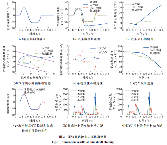

2、正弦延迟转向工况
在正弦延迟转向工况中,汽车动力学仿真软件CarSim的路面附着系数设为0.8,初始车速 设置为100km/h,前轮转向角输入如图3a所示,幅值设置为5.82°,未施加控制,DYC控制和集成 控制的仿真对比结果如图3b~图3i所示。如图3b~图3e所示,在系统存在加性不确定性时,未施加控制的汽车在1.3s后失去稳定性,呈现出过多转向趋势,而DYC控制和集成控 制的汽车均保持稳定行驶状态,并且可以准确跟 踪期望横摆角速度。同时,相对于DYC控制的汽车,集成控制的汽车对期望横摆角速度的跟踪精度更高。
如图3f~图3i和表3所示,在正弦延迟转向工况中,汽车处于极限行驶状态,集成控制的AFS介入较少,但依然可以降低对车轮制动力矩的需求。因此,相对于DYC控制,本文提出的集成控制器既可以提高汽车操纵稳定性,又可以减小其对汽车乘坐舒适性的影响。

 (2)基于耗散性理论和投影修正法设计了汽车主动前轮转向子系统和直接横摆力矩控制子系统集成非线性L2增益控制律,抑制系统加性不确定性和乘性不确定性对系统性能输出的影响,并采用逐步二次规划法来实现了所设计控制律输出的校正横摆力矩约束优化分配。
