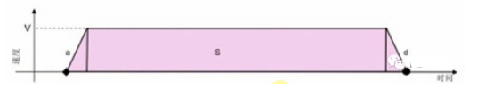

运动控制中关键的要素的位置和速度
a表示加速度 d表示减速度 s就是运行距离(位置)

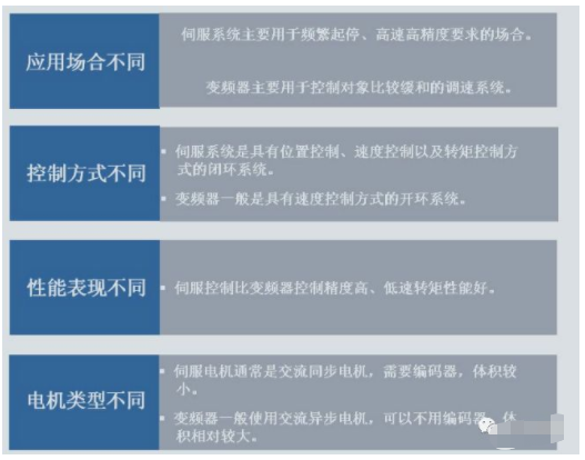

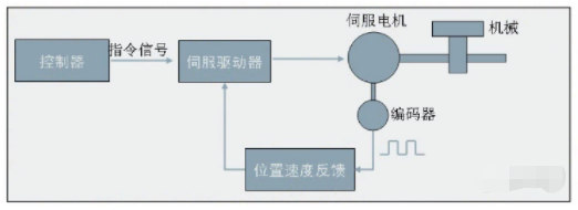

什么是伺服系统?以物体的位置、方向、状态等为控制量,以跟踪输入目标值(或给定值)的任意变化为目的,所构成的自动控制系统

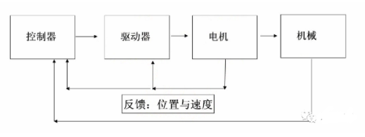

伺服系统的组成:伺服系统具有反馈闭环的自动控制系统,由控制器、伺服驱动器、伺服电机和反馈装置组成

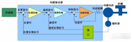

伺服驱动器的原理

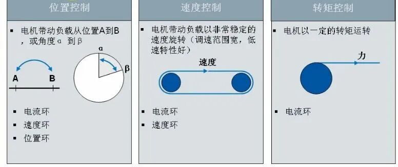

伺服系统的三种控制方式
位置控制:以位置为目标的控制,从位置A到位置B
速度控制:以速度为目标的控制,以恒定的速度持续运转
转矩控制:以转矩或者力矩为目标的控制,输出恒定的转矩

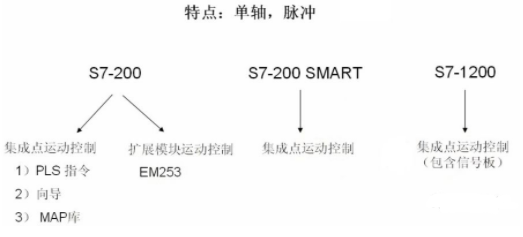

小型自动化产品的运动控制有三种,分别是S7-200/200SMART /1200
