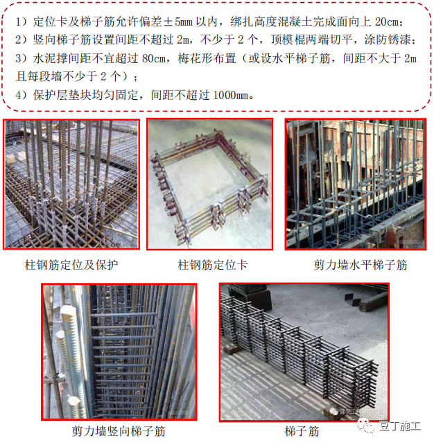

第一章 钢筋工程质量工艺标准做法
1.1 墙柱钢筋
(1)定位筋
建筑工程质量控制不好?试试标杆建企这样做!的图1

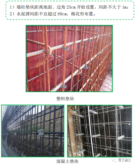

(2)钢筋保护层
建筑工程质量控制不好?试试标杆建企这样做!的图2

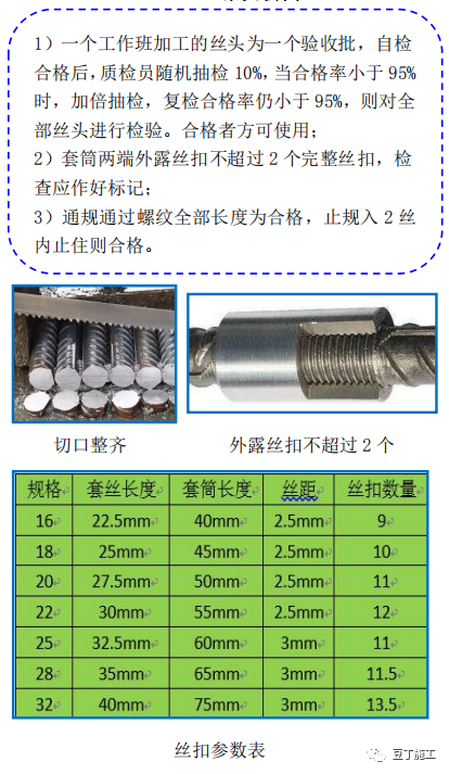

(3)直螺纹套筒
建筑工程质量控制不好?试试标杆建企这样做!的图3

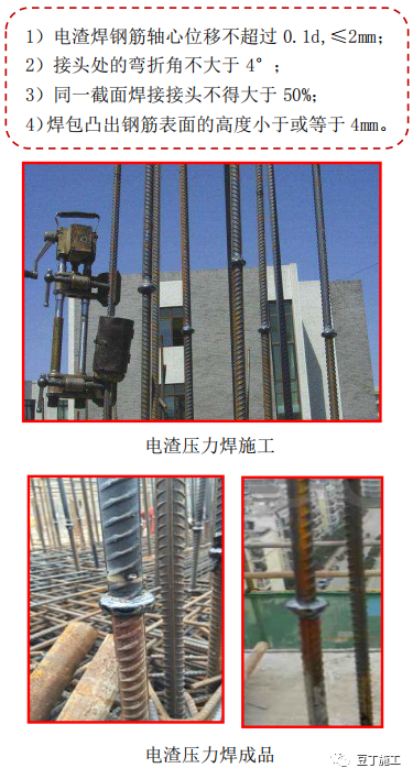

(4)电渣压力焊
建筑工程质量控制不好?试试标杆建企这样做!的图4

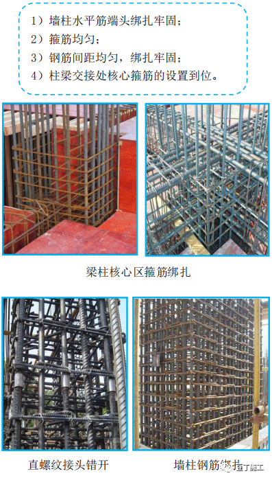

(5)墙柱钢筋绑扎
建筑工程质量控制不好?试试标杆建企这样做!的图5

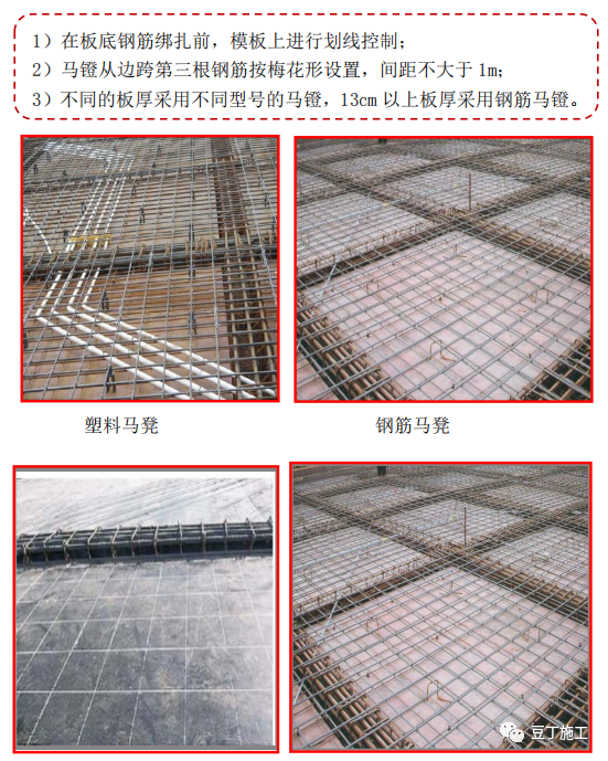

1.2 板钢筋
建筑工程质量控制不好?试试标杆建企这样做!的图6

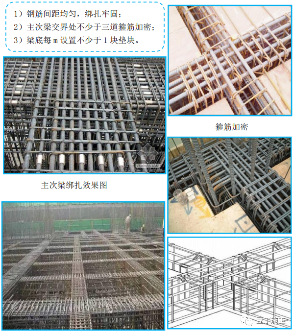

1.3 梁钢筋
建筑工程质量控制不好?试试标杆建企这样做!的图7

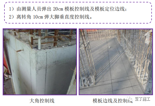

(1)测量放线
建筑工程质量控制不好?试试标杆建企这样做!的图8

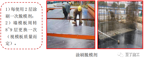

(3)模板脱模剂
建筑工程质量控制不好?试试标杆建企这样做!的图10

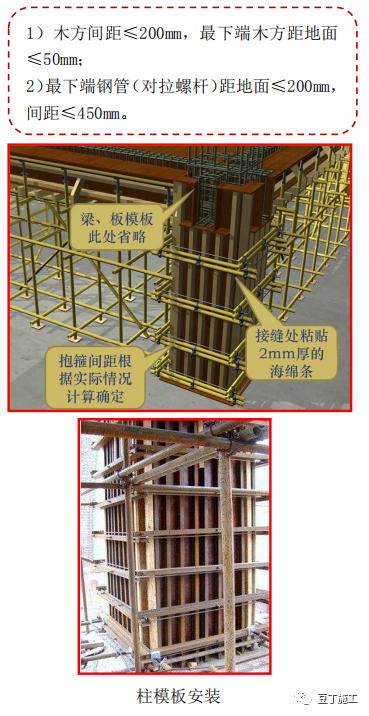

(4)柱模板施工
建筑工程质量控制不好?试试标杆建企这样做!的图11

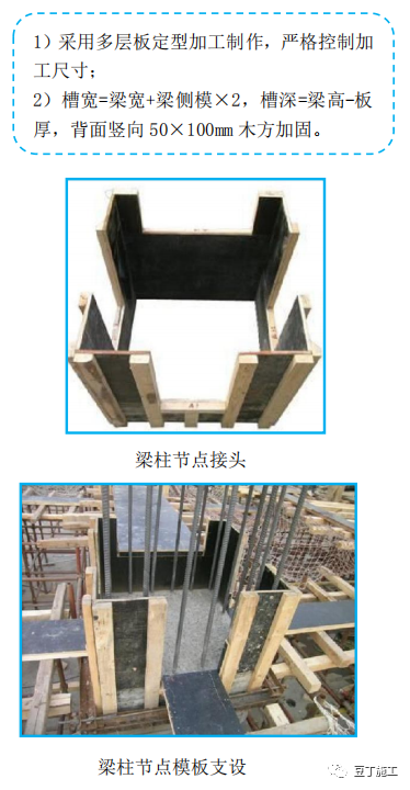

(5)梁柱接头
建筑工程质量控制不好?试试标杆建企这样做!的图12

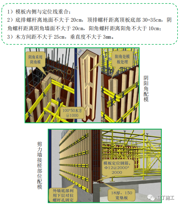

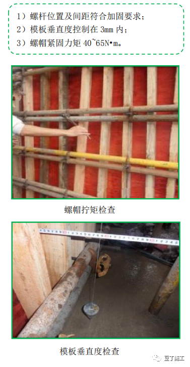

(6)模板检查
建筑工程质量控制不好?试试标杆建企这样做!的图13
2.2 墙体模板加固

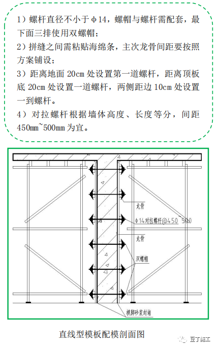

(1)直线型墙体模板
建筑工程质量控制不好?试试标杆建企这样做!的图14

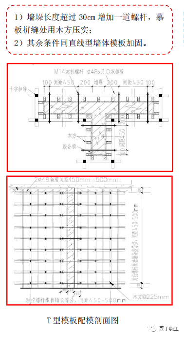

(2)T 型墙体模板
建筑工程质量控制不好?试试标杆建企这样做!的图15

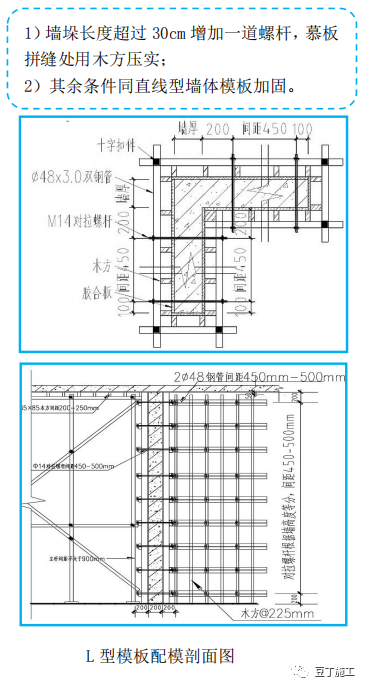

(3)L 型墙体模板
建筑工程质量控制不好?试试标杆建企这样做!的图16

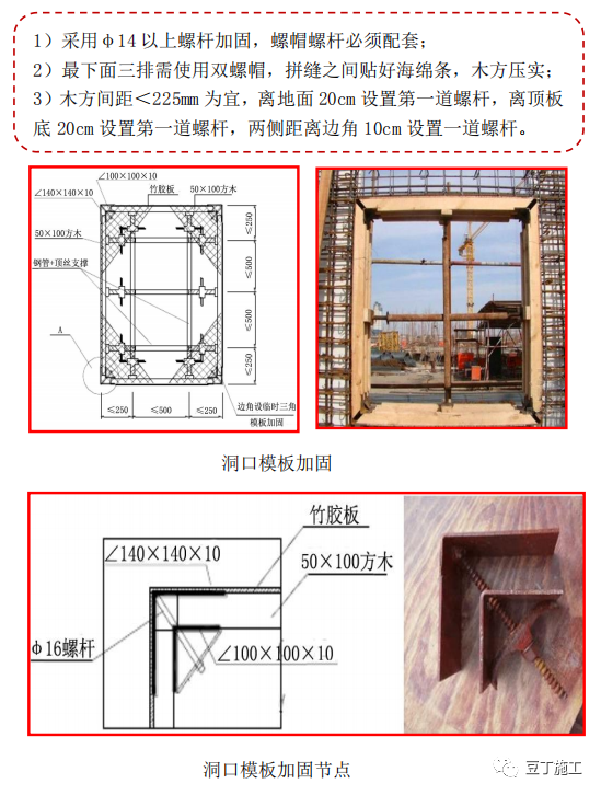

2.3 洞口模板
建筑工程质量控制不好?试试标杆建企这样做!的图17

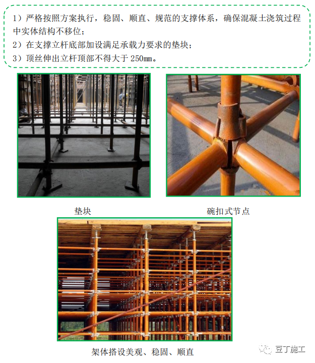

2.4 模板支撑体系
建筑工程质量控制不好?试试标杆建企这样做!的图18

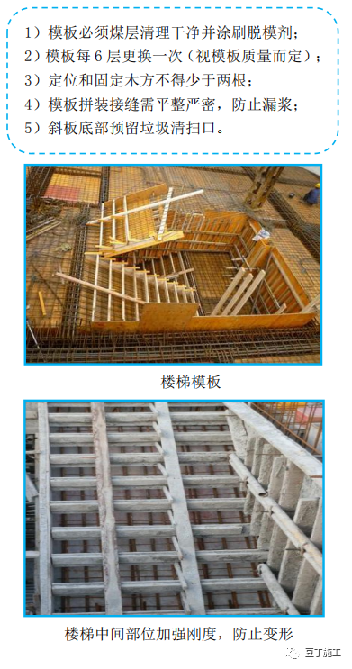

2.5 楼梯模板
建筑工程质量控制不好?试试标杆建企这样做!的图19

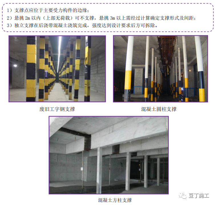

2.6 后浇带独立支撑
建筑工程质量控制不好?试试标杆建企这样做!的图20

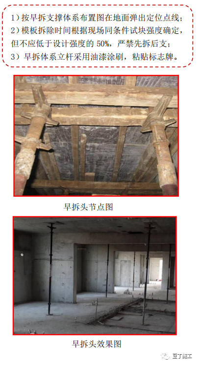

2.7 模板早拆支撑体系
建筑工程质量控制不好?试试标杆建企这样做!的图21

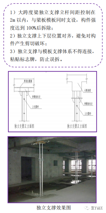

2.8 大跨度梁独立支撑
建筑工程质量控制不好?试试标杆建企这样做!的图22

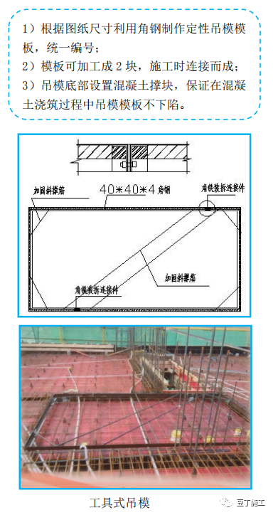

2.9 工具式吊模
建筑工程质量控制不好?试试标杆建企这样做!的图23

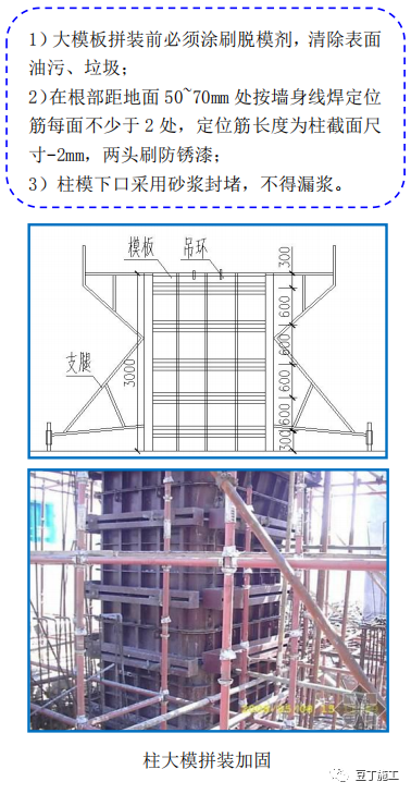

2.10 柱大模板
建筑工程质量控制不好?试试标杆建企这样做!的图24

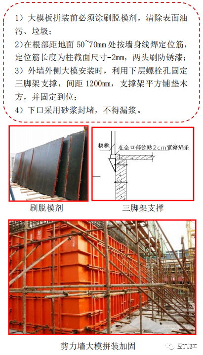

2.11 剪力墙大模板
建筑工程质量控制不好?试试标杆建企这样做!的图25

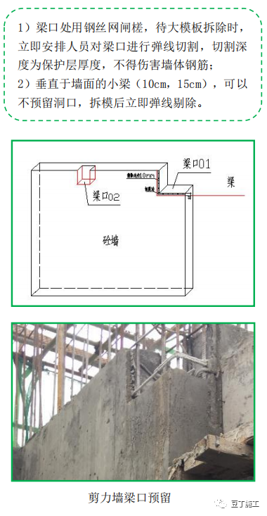

2.12 大模板梁口预留
建筑工程质量控制不好?试试标杆建企这样做!的图26

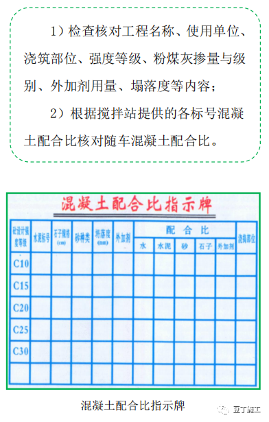

3.1 混凝土进场检查
(1)混凝土配合比检查
建筑工程质量控制不好?试试标杆建企这样做!的图27

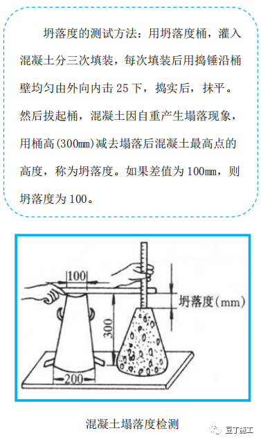

(3)塌落度
建筑工程质量控制不好?试试标杆建企这样做!的图29

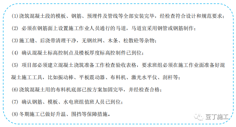

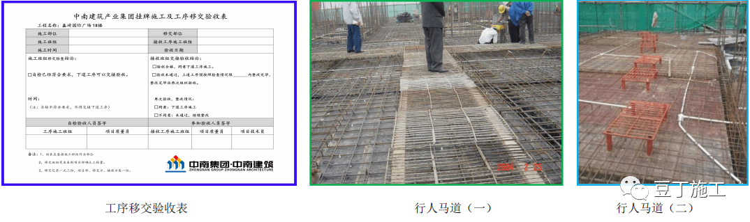

3.2 混凝土浇筑前验收
建筑工程质量控制不好?试试标杆建企这样做!的图30
建筑工程质量控制不好?试试标杆建企这样做!的图31
建筑工程质量控制不好?试试标杆建企这样做!的图32

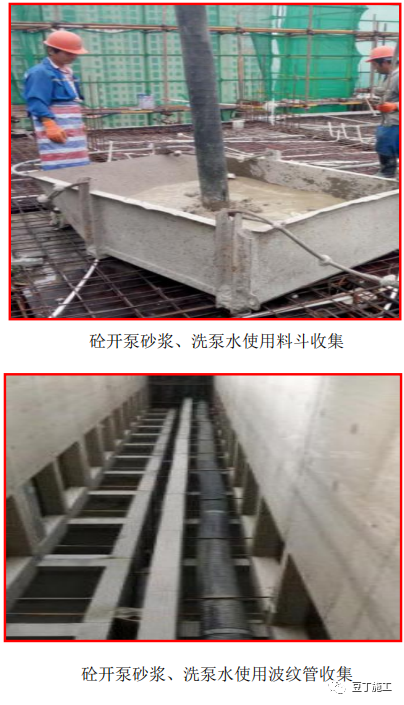

(1)开泵砂浆、洗泵水回收利用
建筑工程质量控制不好?试试标杆建企这样做!的图33

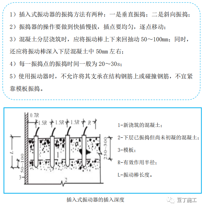

(2)插入式振动器操作要点
建筑工程质量控制不好?试试标杆建企这样做!的图34

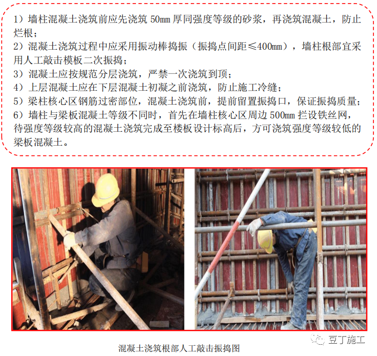

(3)墙柱混凝土浇筑及振捣要点
建筑工程质量控制不好?试试标杆建企这样做!的图35

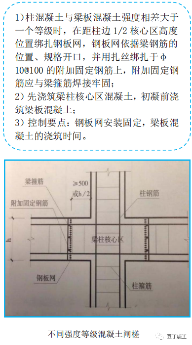

(4)不同强度等级混凝土闸槎
建筑工程质量控制不好?试试标杆建企这样做!的图36

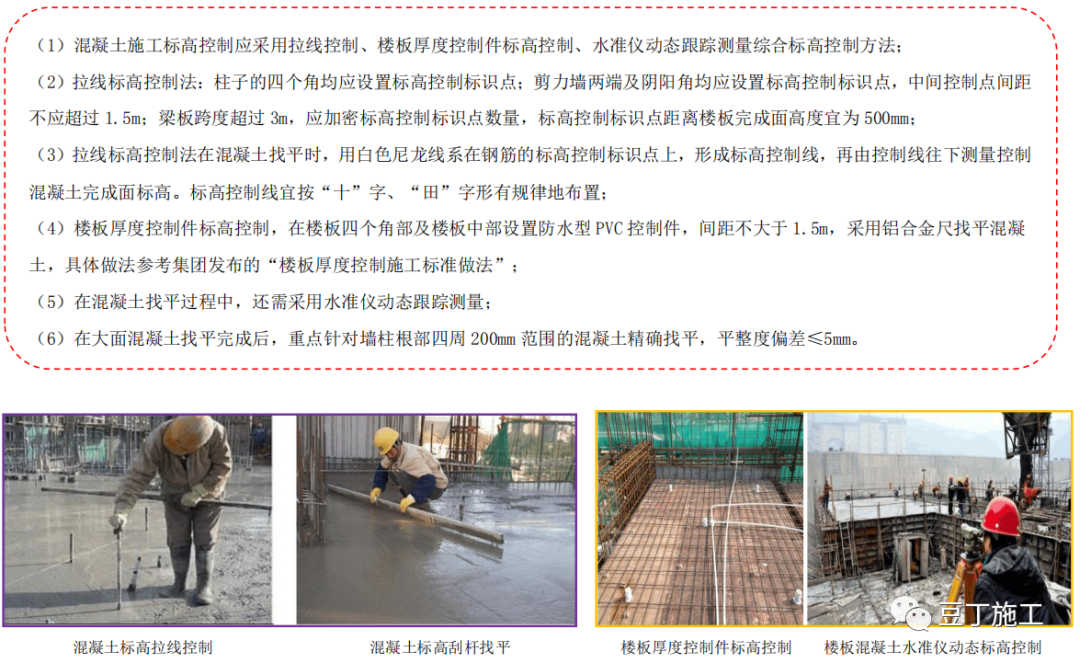

3.4 混凝土施工标高控制措施
建筑工程质量控制不好?试试标杆建企这样做!的图37

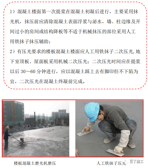

3.5 混凝土收面控制
(1)面层压光
建筑工程质量控制不好?试试标杆建企这样做!的图38

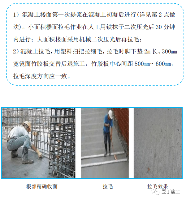

(2)面层拉毛
建筑工程质量控制不好?试试标杆建企这样做!的图39

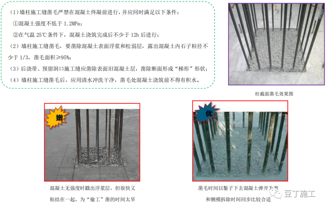

3.6 混凝土凿毛
建筑工程质量控制不好?试试标杆建企这样做!的图40

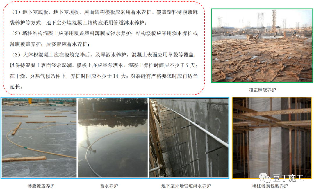

3.7 混凝土养护
建筑工程质量控制不好?试试标杆建企这样做!的图41

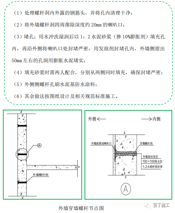

3.8 外墙螺杆洞封堵
建筑工程质量控制不好?试试标杆建企这样做!的图42

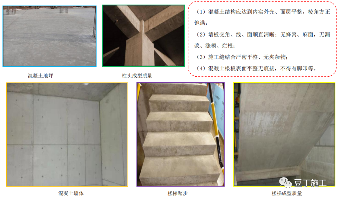

3.10 混凝土成型质量
建筑工程质量控制不好?试试标杆建企这样做!的图44

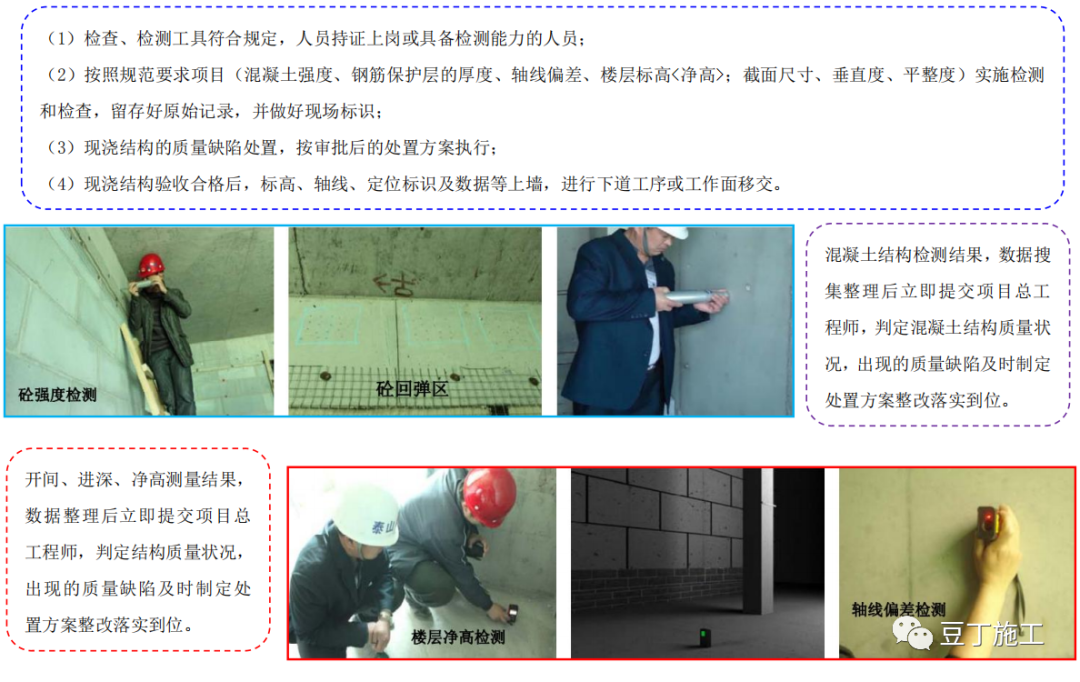

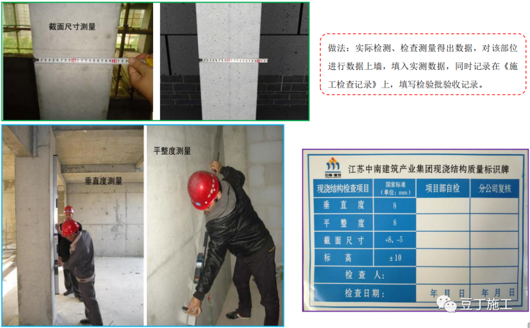

3.11 现浇结构质量检验批验收(一)
建筑工程质量控制不好?试试标杆建企这样做!的图45
3.12 现浇结构质量检验批验收(二)
建筑工程质量控制不好?试试标杆建企这样做!的图46

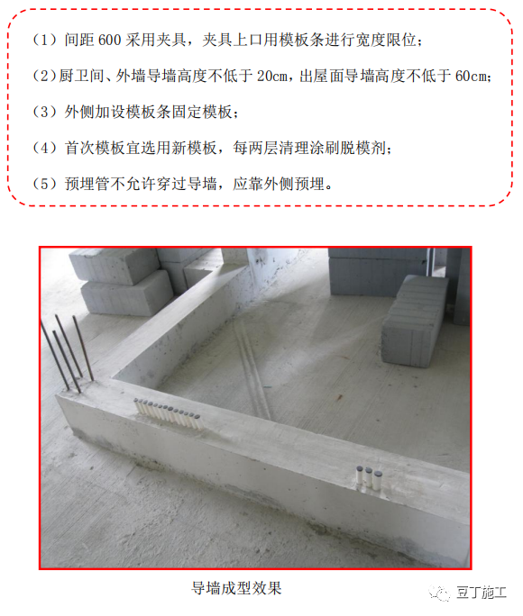

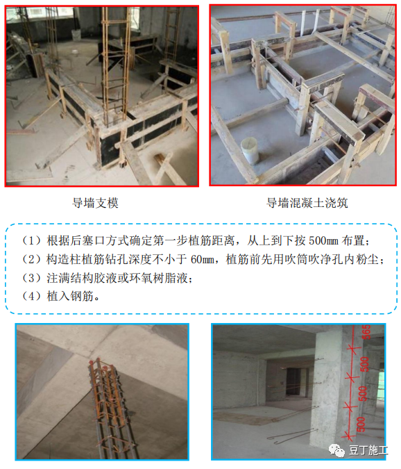

4.1 混凝土导墙施工
建筑工程质量控制不好?试试标杆建企这样做!的图47
建筑工程质量控制不好?试试标杆建企这样做!的图48

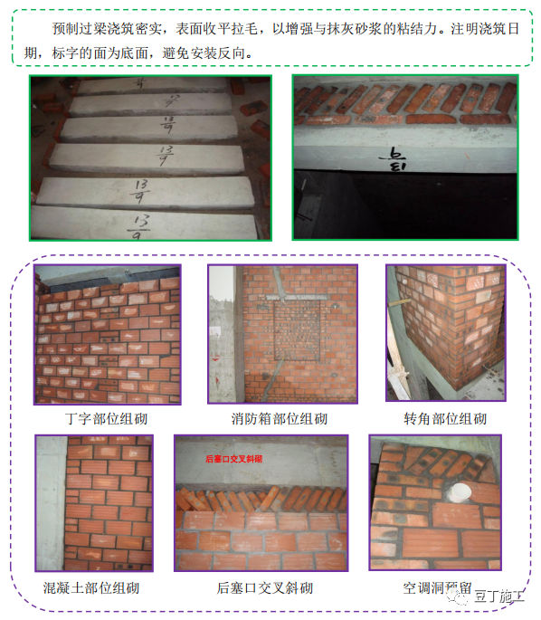

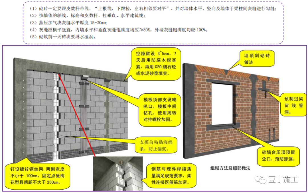

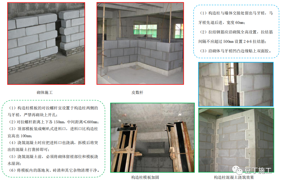

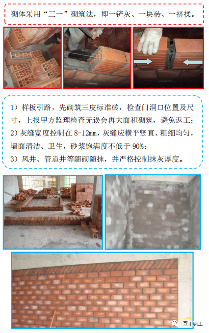

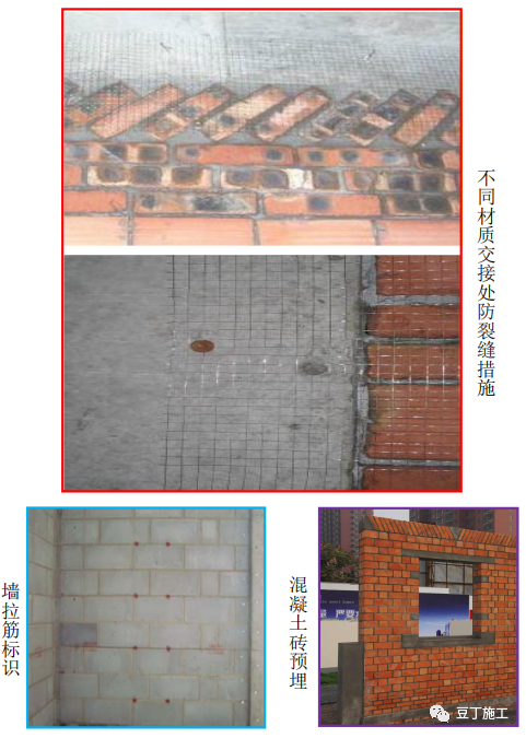

4.2 砌筑工程
建筑工程质量控制不好?试试标杆建企这样做!的图49
建筑工程质量控制不好?试试标杆建企这样做!的图50
建筑工程质量控制不好?试试标杆建企这样做!的图51
建筑工程质量控制不好?试试标杆建企这样做!的图52

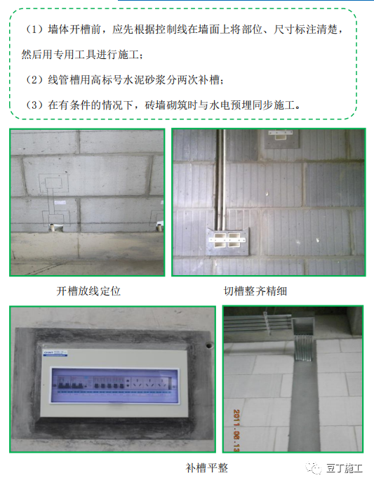

4.3 小型砌块施工
建筑工程质量控制不好?试试标杆建企这样做!的图53
建筑工程质量控制不好?试试标杆建企这样做!的图54

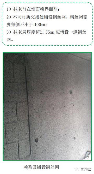

(2)喷浆及铺设钢丝网
建筑工程质量控制不好?试试标杆建企这样做!的图56

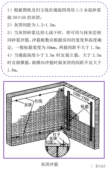

(3)灰饼冲筋
建筑工程质量控制不好?试试标杆建企这样做!的图57

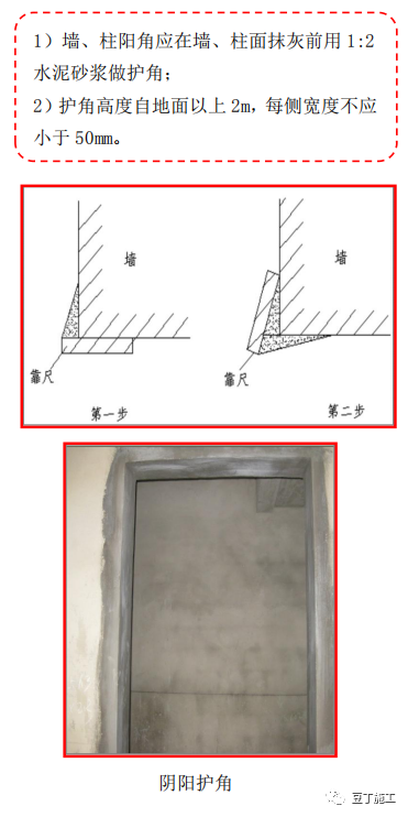

(4)阴阳护角
建筑工程质量控制不好?试试标杆建企这样做!的图58

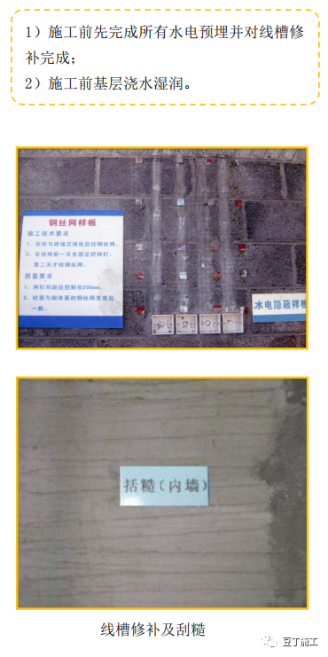

(5)刮糙
建筑工程质量控制不好?试试标杆建企这样做!的图59

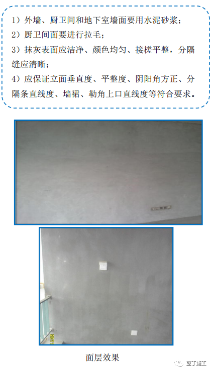

(6)罩面
建筑工程质量控制不好?试试标杆建企这样做!的图60

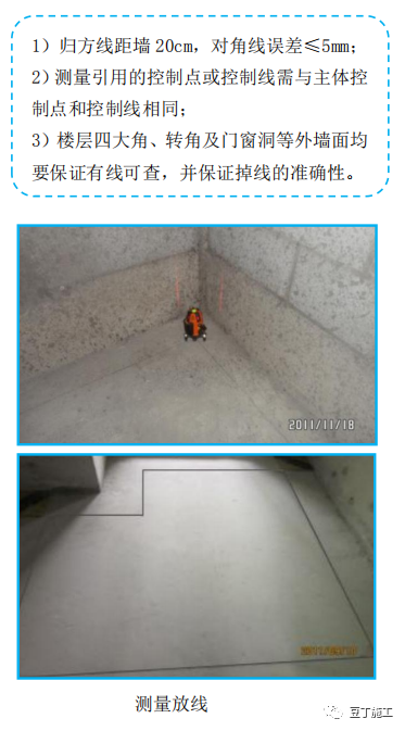

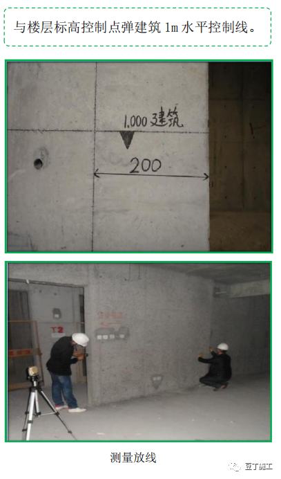

(1)测量放线
建筑工程质量控制不好?试试标杆建企这样做!的图61

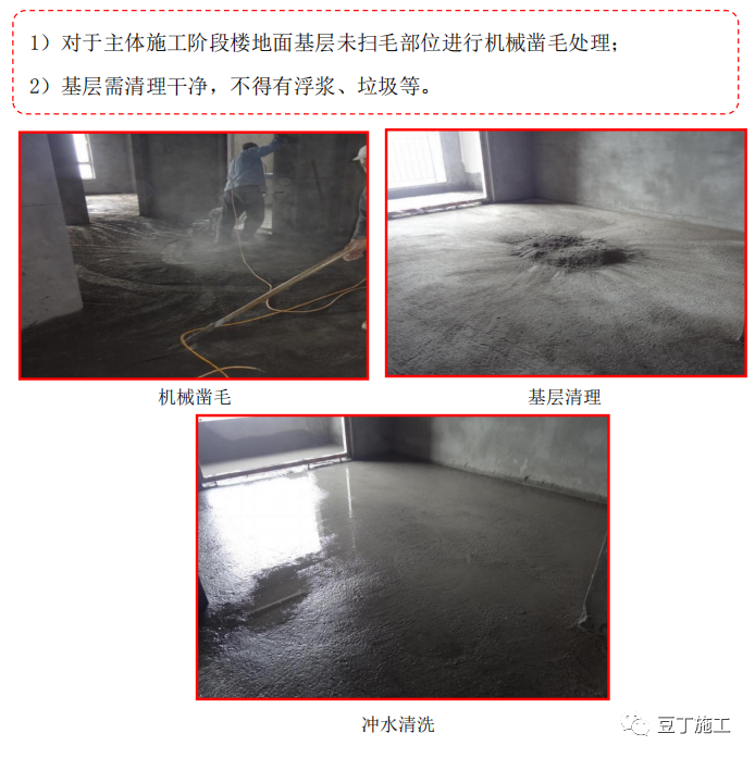

(2)机械凿毛、基层清理
建筑工程质量控制不好?试试标杆建企这样做!的图62

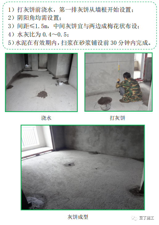

(3)打灰饼
建筑工程质量控制不好?试试标杆建企这样做!的图63

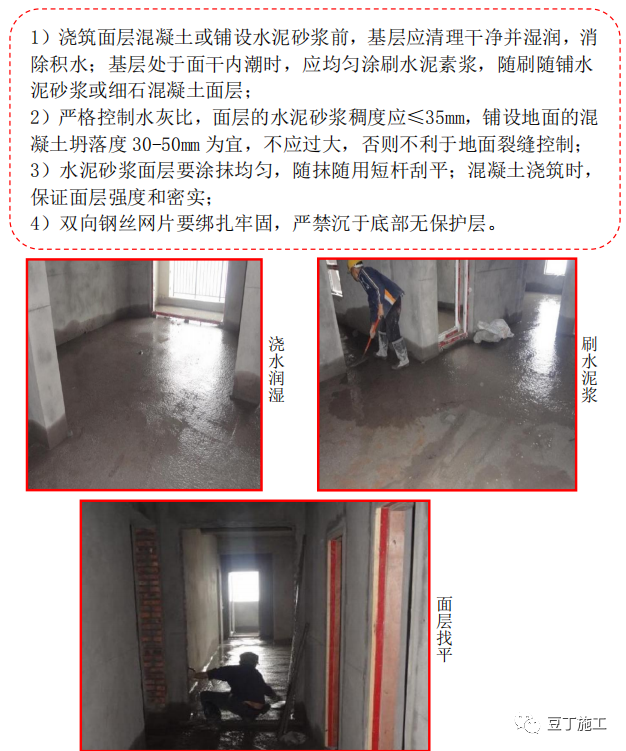

(4)混凝土、砂浆地面施工
建筑工程质量控制不好?试试标杆建企这样做!的图64

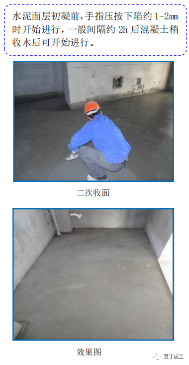

(5)二次收面、压光
建筑工程质量控制不好?试试标杆建企这样做!的图65

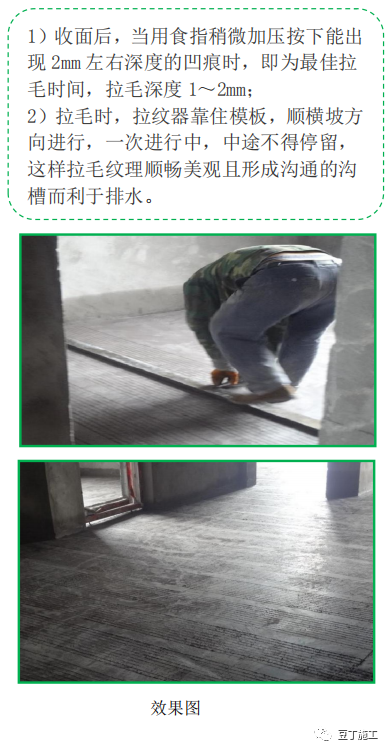

(6)地面拉毛
建筑工程质量控制不好?试试标杆建企这样做!的图66

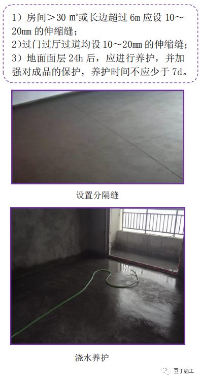

(7)分隔缝设置、养护
建筑工程质量控制不好?试试标杆建企这样做!的图67

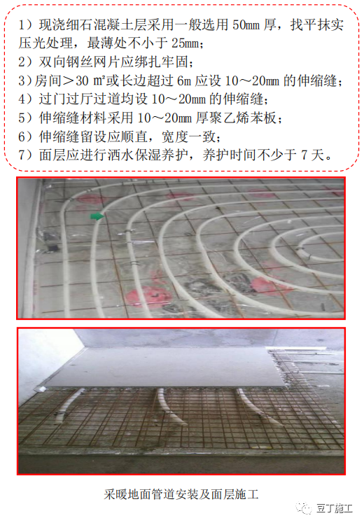

(8)地采暖楼地面细石混凝土施工
建筑工程质量控制不好?试试标杆建企这样做!的图68

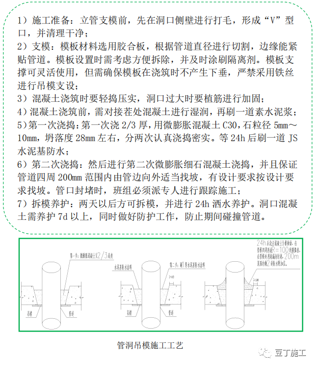

(9)立管支模及混凝土施工
建筑工程质量控制不好?试试标杆建企这样做!的图69

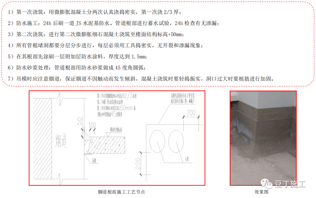

(10)烟道根部细部处理施工
建筑工程质量控制不好?试试标杆建企这样做!的图70

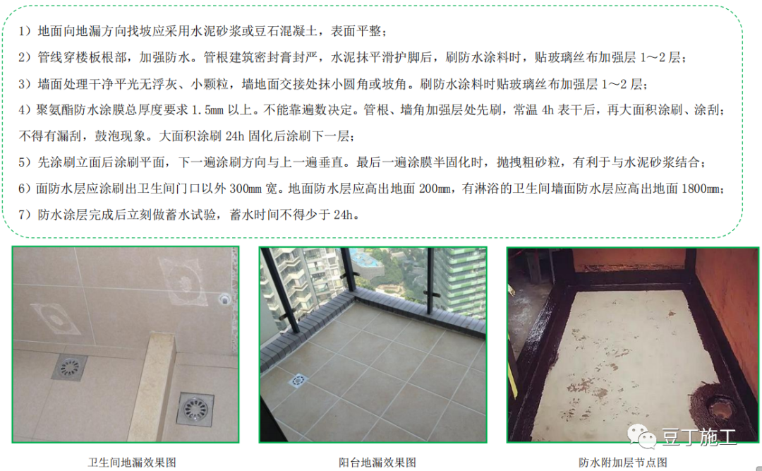

(11)卫生间、厨房间、阳台地面防水施工
建筑工程质量控制不好?试试标杆建企这样做!的图71

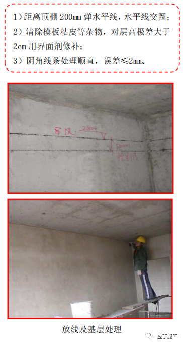

(1)放线及基层处理
建筑工程质量控制不好?试试标杆建企这样做!的图72

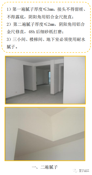

(2)一、二遍腻子
建筑工程质量控制不好?试试标杆建企这样做!的图73

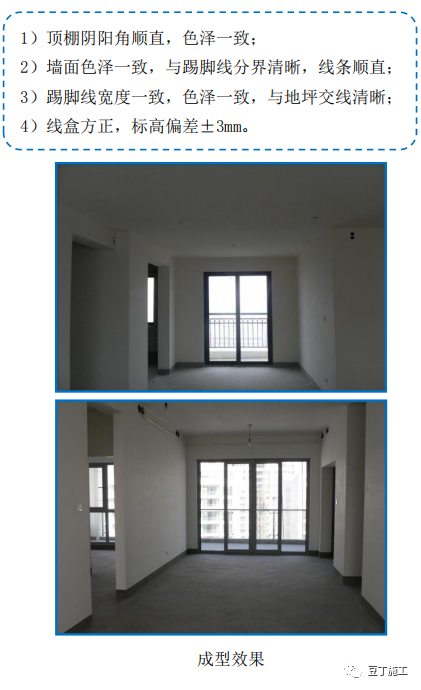

(3)成型
建筑工程质量控制不好?试试标杆建企这样做!的图74

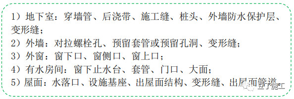

(1)主要控制部位及节点
建筑工程质量控制不好?试试标杆建企这样做!的图75

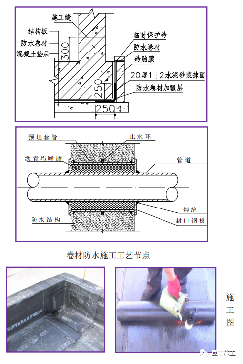

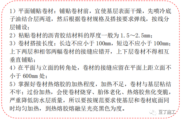

(2)卷材防水施工做法
建筑工程质量控制不好?试试标杆建企这样做!的图76
建筑工程质量控制不好?试试标杆建企这样做!的图77

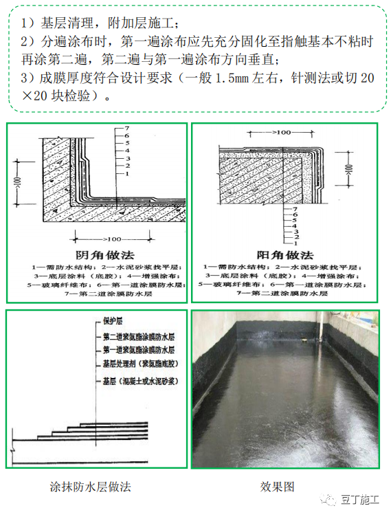

(3)涂膜防水施工做法
建筑工程质量控制不好?试试标杆建企这样做!的图78

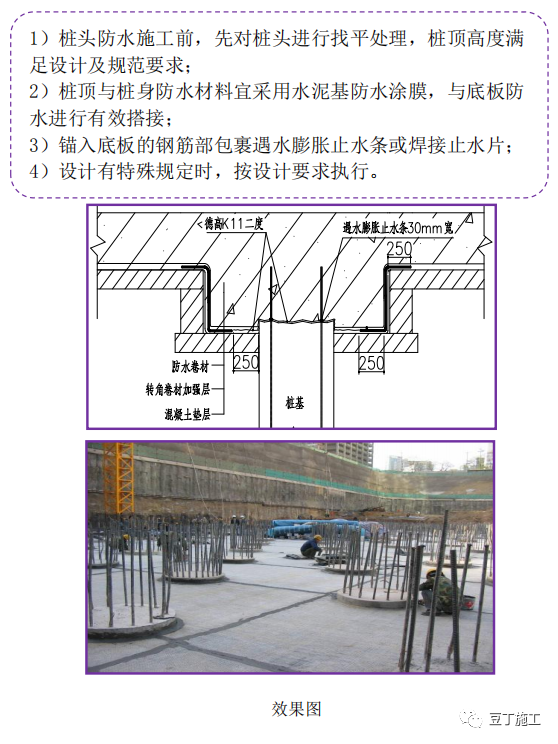

(5)桩周防水施工做法
建筑工程质量控制不好?试试标杆建企这样做!的图79

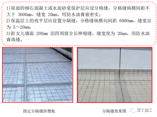

(1)屋面分隔缝
建筑工程质量控制不好?试试标杆建企这样做!的图80

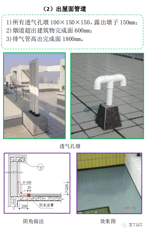

(2)出屋面管道
(3)屋面阴角做法
建筑工程质量控制不好?试试标杆建企这样做!的图81
建筑工程质量控制不好?试试标杆建企这样做!的图82
