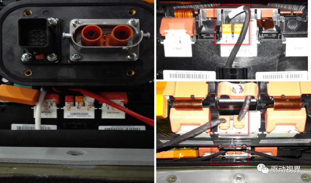

电池包密封盖上粘贴有电池参数标签和电池编号、托盘,高、低压线束接口。
比亚迪秦EV300之动力电池组的图2
动力电池包高压端接口:拆装高压接口时,注意锁止机构锁片的字母提示。
比亚迪秦EV300之动力电池组的图3
动力电池包高压母线:带高压互锁端子

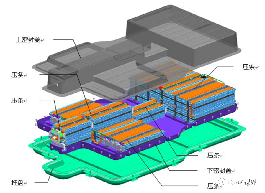

电池包外部结构:密封盖板、钢板压条、密封条、电池托盘
比亚迪秦EV300之动力电池组的图5

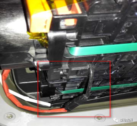

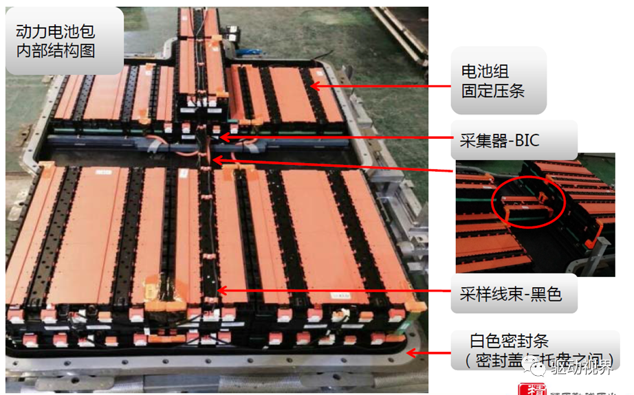

内部结构:电池模组、动力连接片、连接电缆、采集器、采样线,电池组固定压条,密封条。
比亚迪秦EV300之动力电池组的图6

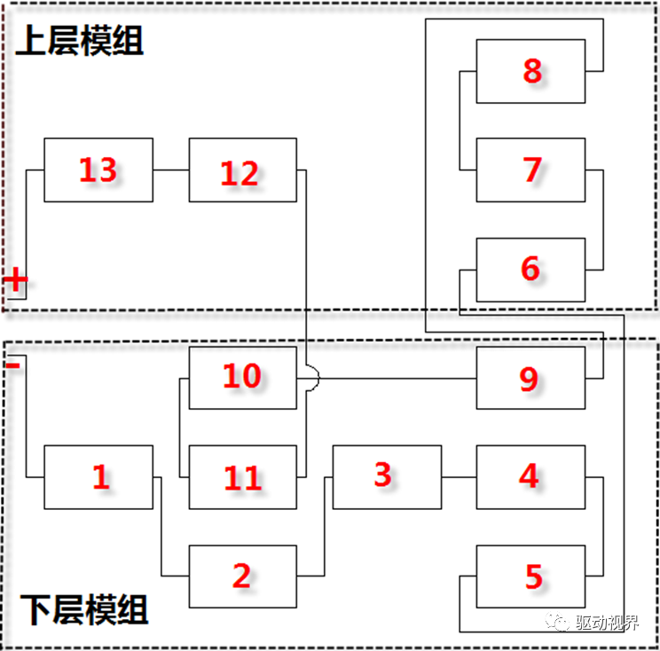

电池组连接方式:
13个模组串联组成。(电池包接口:1#电池负极、13#电池正极)
比亚迪秦EV300之动力电池组的图7

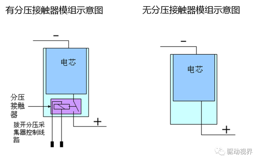

动力电池包内部含有4个接触器和2个保险:(接触器影响电池组是否可以串联)
1#--负极接触器;
13#--正极接触器;
6#、10#--分压接触器、保险
比亚迪秦EV300之动力电池组的图8

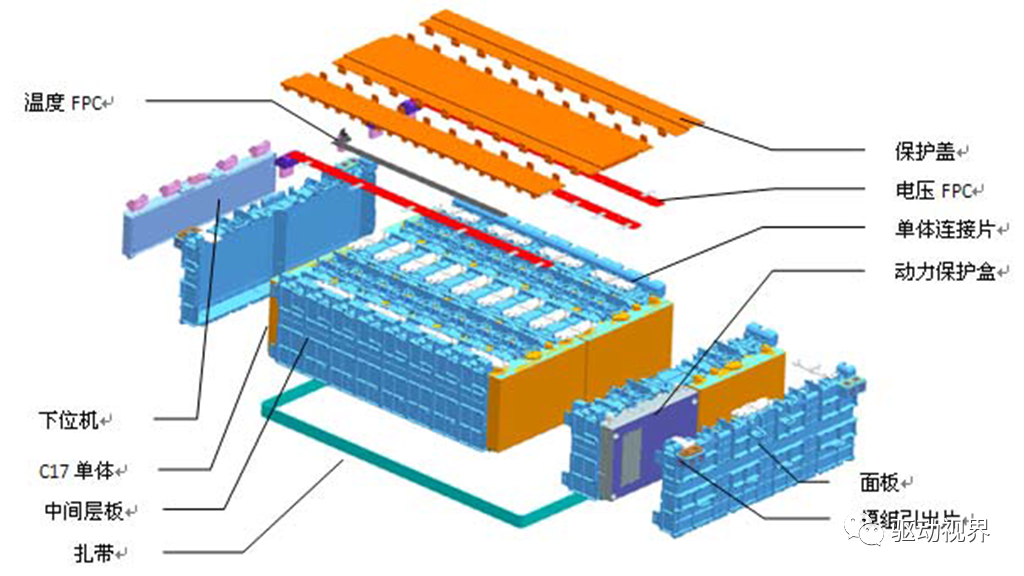

两类电池模组(单列和双列模组:电压采样线板,温度采样线板、电芯保护盖)单列模组结构图--电池模组尾端装有信息采集器
比亚迪秦EV300之动力电池组的图11
(单列模组)

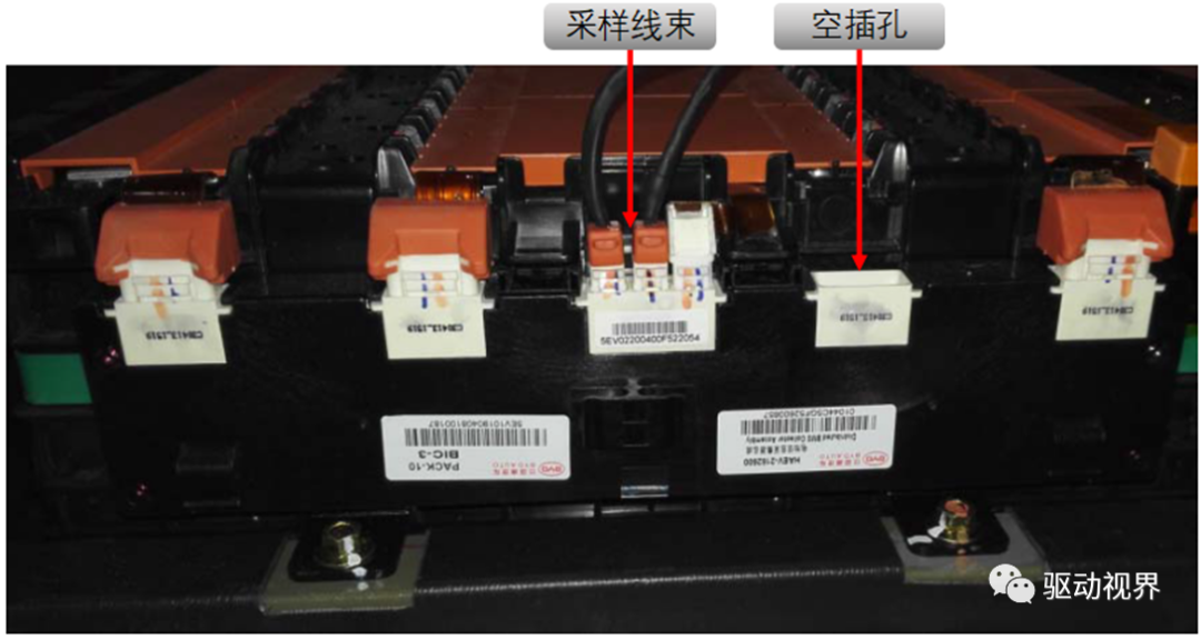

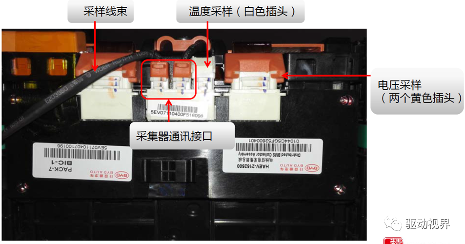

电池信息采集器连接方式
比亚迪秦EV300之动力电池组的图15

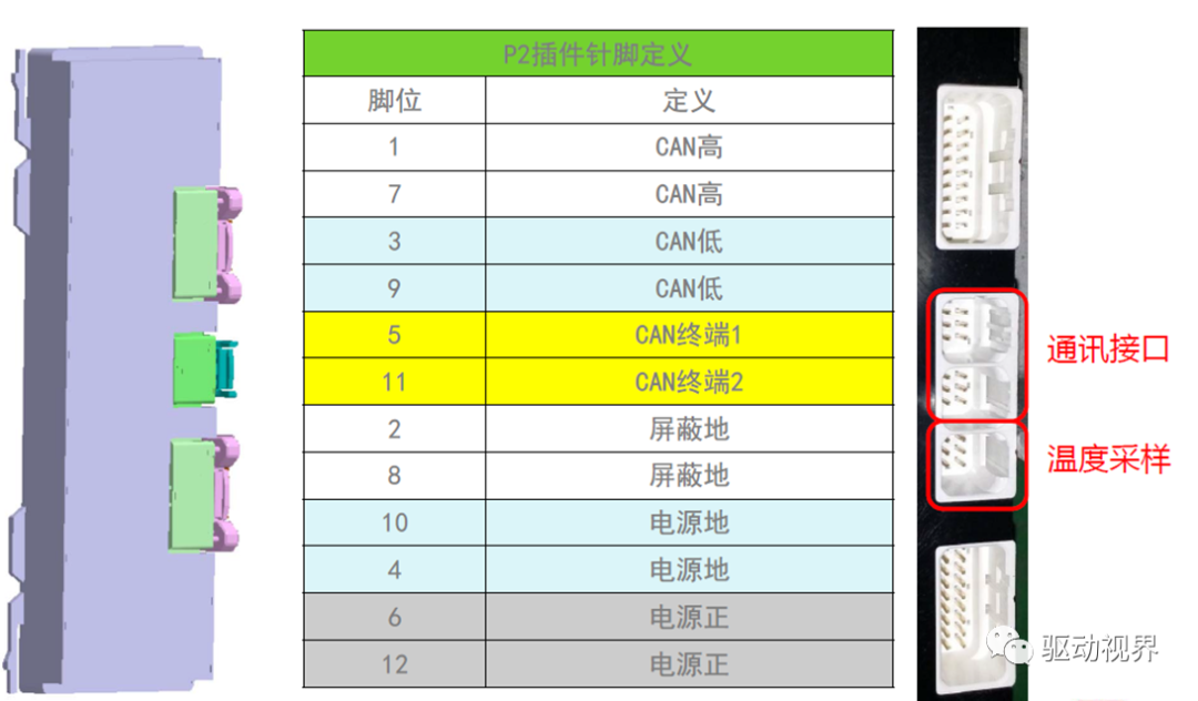

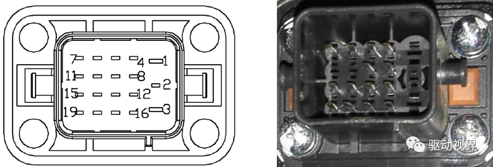

12Pin接插件通讯接口(与分布式BMS进行通讯)
比亚迪秦EV300之动力电池组的图16

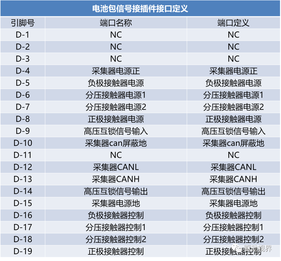

动力电池包采样线接口定义
比亚迪秦EV300之动力电池组的图17
比亚迪秦EV300之动力电池组的图18

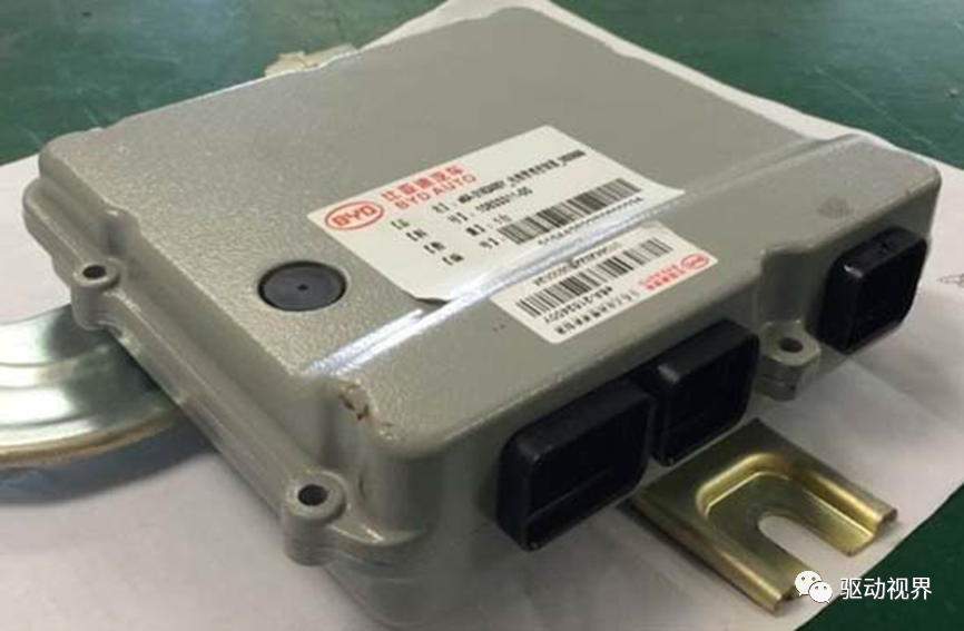

1个电池管理控制器(BMC)和13个电池信息采集器(BIC)及1套动力电池采样线组成。
功能:
电池管理控制器的主要实现充/放电管理、接触器控制、功率控制、电池异常状态报警和保护、SOC/SOH计算、自检以及通讯功能等;

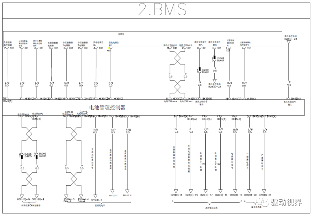

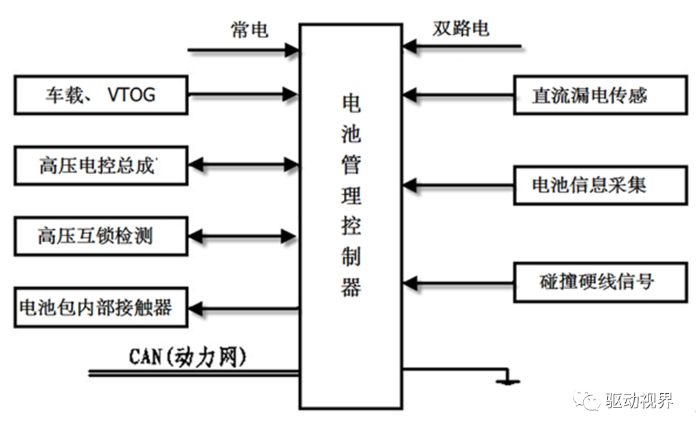

电池管理系统原理图
比亚迪秦EV300之动力电池组的图20

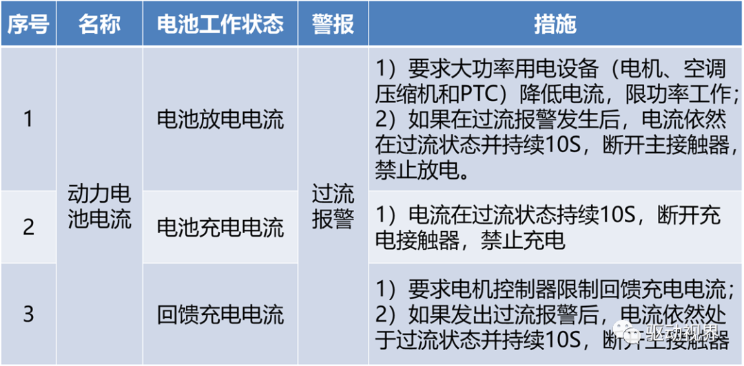

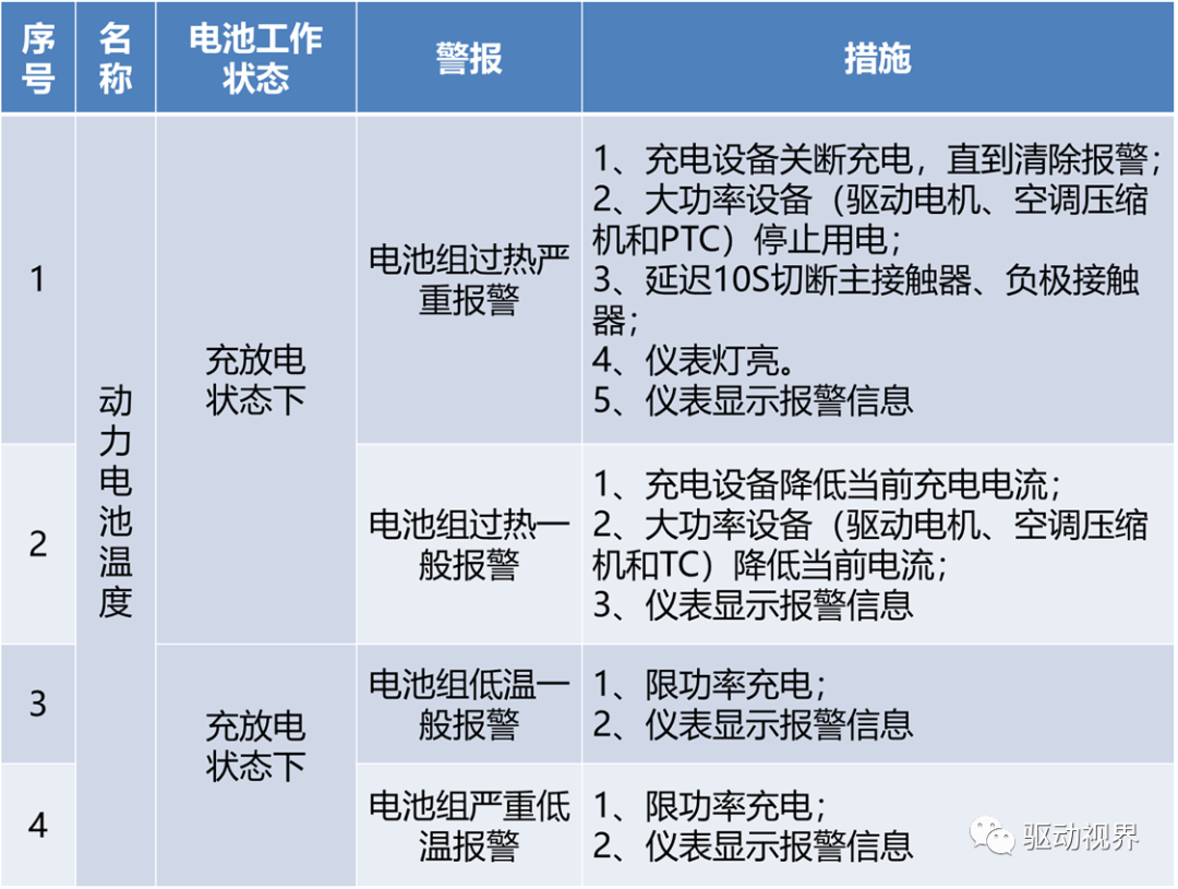

监测动力电池电流数据
比亚迪秦EV300之动力电池组的图22
监测动力电池温度数据
比亚迪秦EV300之动力电池组的图23

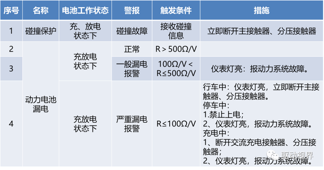

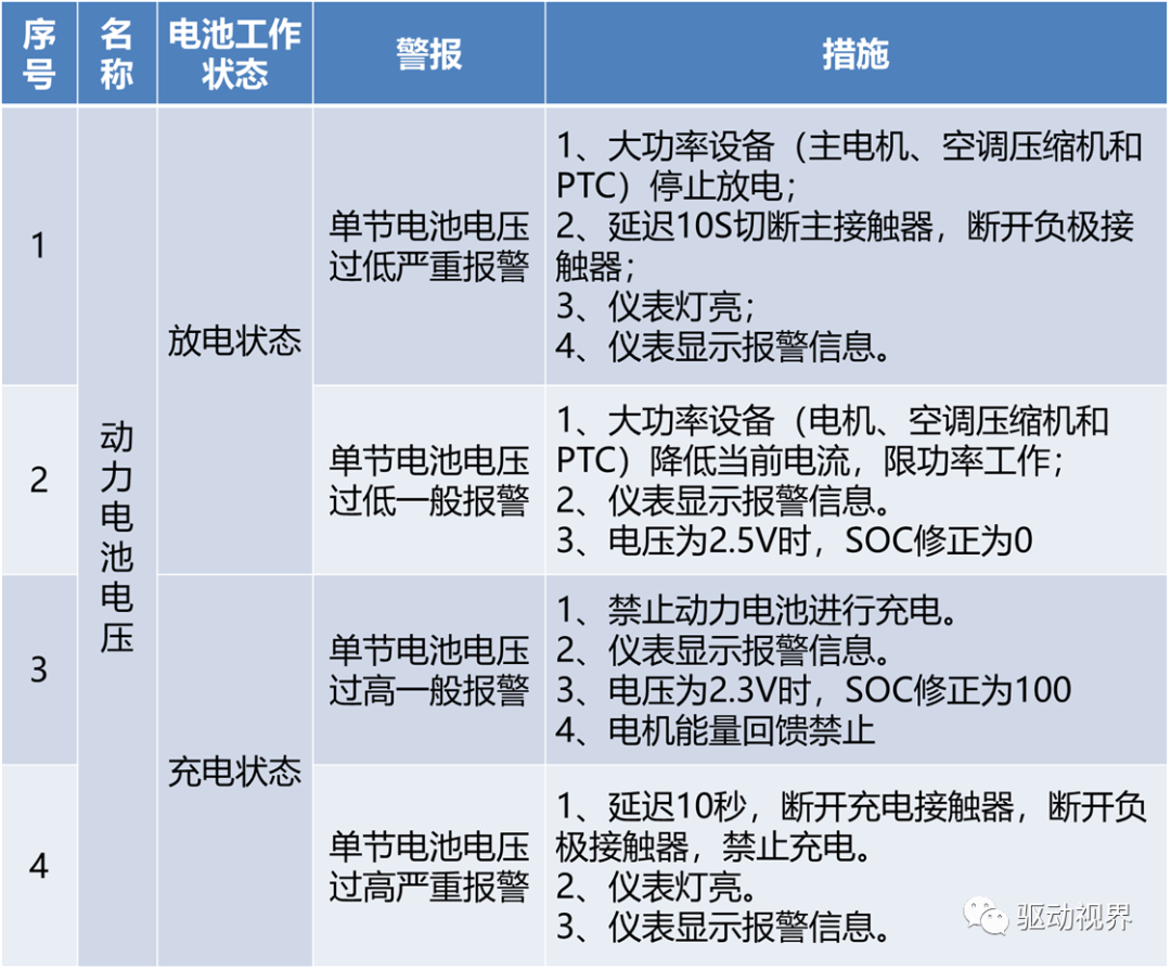

检测碰撞、漏电数据
比亚迪秦EV300之动力电池组的图24

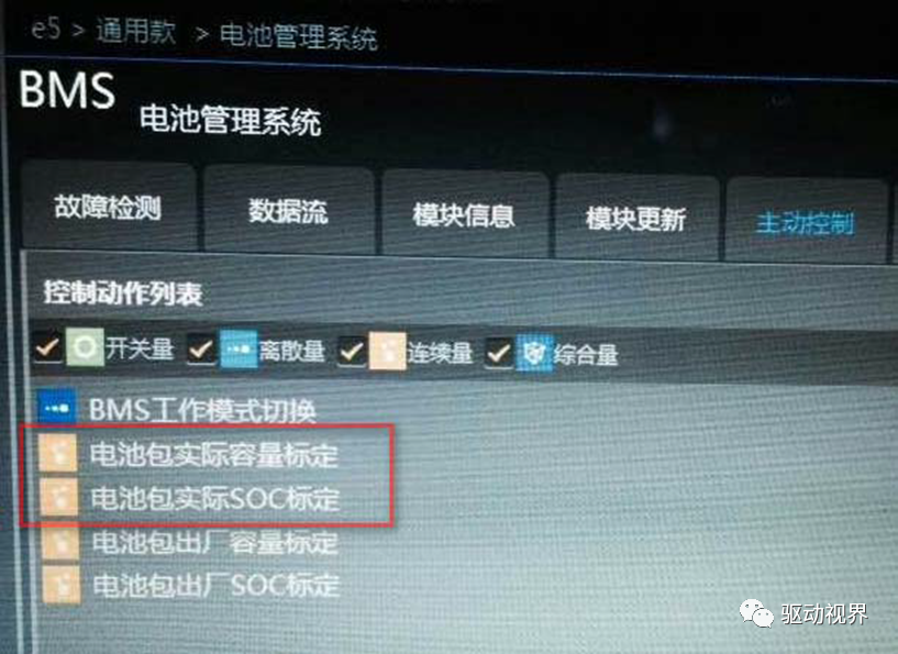

电池管理系统参数标定
更换电池包或者电池管理器时,需要重新标定电池容量和SOC;
更换电池包时,根据电池包出货检验报告单上的数据标定电池容量和SOC;
更换电池管理器时,根据原车电池包数据标定电池容量和SOC;
