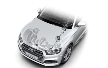

模块化纵向平台:自锁中央差速器
自锁式中央差速器应用于前置纵向发动机的奥迪车型中(quattro传动系统的核心是自锁中央差速器),采用了纯机械式周转齿轮结构,以40:60的比例将传动扭矩传递给前后轴。
解析奥迪车身底盘技术的图1
在常规驱动中,驱动扭矩的60%通过直径较大的空心轮及其相关的输出轴传到后轴。40%通过较小的太阳轮进入前轴。这种不对称的动态扭矩分配导致运动处理,强调后方推进力。当差速器传递扭矩时,斜花键会立即产生轴向力。
解析奥迪车身底盘技术的图2
在最新形式中,中央差速器可以将70%的扭矩转移到前部,或者将多达85%的扭矩转移到后部。高锁定值可实现清晰定义的扭矩分配,并与诸如ESC和车轮选择扭矩控制之类的控制系统进行高精度交互。为了获得更大的动力和驾驶安全性,基于模块化纵向平台的顶级奥迪车型也可以配备运动型差速器。

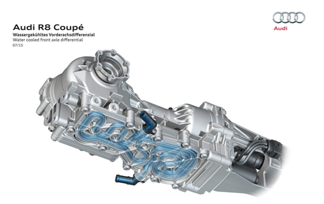

主动控制前差速器
在奥迪R8中,七速S tronic带有集成的后差速器和限滑差速器,位于发动机后面。集成在前差速器中的电动液压多片离合器在短短几毫秒内就将扭矩通过传动轴传递至前轮。它可以在两个轴之间完全可变地分配扭矩。高性能传动机构和专为中置发动机跑车量身定制的全轮驱动软件相结合,可实现行驶动态,从而在稳定性和敏捷性之间取得前所未有的平衡。
全轮驱动软件根据驾驶情况,驾驶员输入和周围环境不断计算理想的扭矩分配给车轴。例如,多达100%的动力可以流到前轴或后轴。quattro管理已集成到奥迪驾驶选择驾驶动态系统中,该系统提供舒适,自动,动态和个性化四种模式。在性能模式下,它还提供干燥,潮湿和下雪的程序。这些程序使行驶动力学参数适应路面的特定抓地条件。
解析奥迪车身底盘技术的图4
如果在后轮(例如,摩擦系数低的路面)上的抓地力降低,则电动轴向柱塞泵将离合器内部的离合器片压在一起的压力最大为38 bar;这些板由钢制成,并涂有有机材料。油压越高,从后轴可变地传递到前轴的力就越大。为确保快速建立压力,泵不断循环固定量的油。多片离合器连接到发动机的冷却液循环系统,该系统在汽车前部利用三个大型散热器。该解决方案确保离合器可以在所有条件下完全准确地执行其控制任务。
机械后差速器进一步改善了牵引力和行驶动力。在发动机牵引操作期间,它的锁定效果为25%,在发动机超速期间,它的锁定效果为45%。它针对奥迪R8和主动控制的quattro驱动器的动态特性进行了精确调整。这导致了转向行为,实际上消除了转向不足。

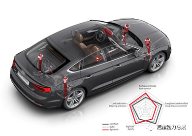

自适应减震器/带有自适应减震器控制的悬架
在带有减震器控制的悬架中,传感器测量车身的运动。然后根据路面状况和行驶状况来调节阻尼特性。这样就可以提高驾驶动态性,甚至更加舒适。驾驶员可以在奥迪(Audi)驾驶选择系统中的几种悬挂设置之间进行选择。
解析奥迪车身底盘技术的图5
底盘控制系统可与新开发的CDC阻尼器配合使用(CDC =连续阻尼控制)。活塞包含电磁阀,可提供非常节能的控制。它们允许液压流体根据需要更快或更慢地流动。中央底盘控制单元,即电子底盘平台(ECP),可在毫秒内处理所有传感器信号,并分别控制每个风门。结合阻尼阀的广泛控制范围,这种强大的管理功能可产生从轻骑到紧操纵的广泛响应。

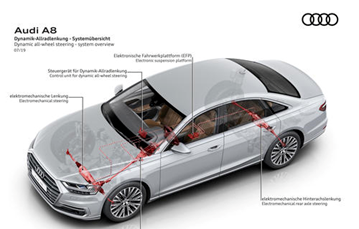

全轮转向/动态全轮转向
全轮转向使汽车易于管理,并具有最大的稳定性。转向系统安装在后轴上,该转向系统带有电主轴驱动器和两个履带杆,根据行驶速度,车轮相对于前轮在相同或相反的方向上将车轮转动几度。在低速时,后轮向相反方向转动。因此,汽车变得更加敏捷,其转弯半径也缩小了大约一米3.3英尺),这在驾驶员操纵和停车期间非常明显。后轮以较高的速度跟随前轮的运动。向同一方向转弯可改善转向响应,并进一步提高规避操纵的稳定性。
解析奥迪车身底盘技术的图6
该系统的下一个发展阶段是动态全轮转向。它重新考虑了实际可能的极限,因为它允许前后轮的转向角独立调节。它结合了直接的运动型转向响应和稳定的稳定性,解决了古老的目标冲突。前轴动态转向系统的应变阀齿轮装置会根据行驶情况改变其传动比。通过动态转向和后轴转向的组合,总转向比在9.5:1至17.0:1之间变化–在低速时直接,在高速时稳定。
与全轮转向一样,动态全轮转向也集成到了奥迪驱动选择动态操纵系统中,该系统的特性和比率可以在三个阶段中进行调整。动态全轮转向系统从电子底盘平台(ECP)接收命令。它在前后轴上采用转向干预,以将汽车稳定在行驶极限(在转向不足,转向过度和负载变化期间),或者在仅一侧打滑的道路上行驶时。

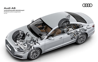

预测性主动悬挂
预测主动悬架是一种完全主动的机电悬架系统。它可以单独增加或减少每个车轮上的负载,以根据需要进行调整。因此,该系统在每种驾驶情况下均主动控制车身的位置。
每个车轮都有一个由48伏主电气系统提供的电动机。电子底盘平台(ECP)每五毫秒将控制信号发送到活动悬架。每个车轴一个动力电子单元处理它们以用于电动机。皮带驱动和紧凑型应变波齿轮传动将电动机的扭矩提高到1,100 Nm 811.3 lb-ft),并将其传输到钢制旋转管上。该管容纳并牢固地连接到预张紧的钛制防滚架上。该条长超过40厘米15.7英寸),大约22毫米0.9英寸)尽管强度高,但仍可以扭曲20度以上。力通过杠杆和连接杆从侧倾杆的末端传递到悬架。该力在前桥上施加在自适应空气悬架的气动撑杆上,在后桥上施加在横向连杆上。
解析奥迪车身底盘技术的图7
主动式悬架的灵活性使行驶特性范围达到了一个全新的维度。如果驾驶员在奥迪驾驶选择系统中选择“动态”模式,则该汽车将成为跑车。与传统的悬架相比,它牢固地变成了弯角,车身侧倾角减小了一半。制动过程中,身体几乎不会下潜。但是,在“舒适”模式下,它可以在任何和所有路面不平整处顺利滑行。主动悬架通过根据各自的行驶情况不断向车身添加能量或从车身去除能量来沉降上部结构。这大大降低了系统的能耗。它的平均功耗在10到200瓦之间。
主动式悬架与奥迪preSense360˚安全系统相结合,还增强了被动式安全性。该系统使用中央驾驶员辅助控制器(zFAS)中联网的传感器来检测汽车周围发生碰撞的风险。如果即将以超过25 km /h 15.5 mph)的速度发生侧面碰撞,悬架执行器将在半秒内将裸露侧面的车身提升80毫米3.1英寸)。结果,碰撞被引导到车辆的甚至更坚固的区域,例如下纵梁和地板结构。与不抬起身体的侧面碰撞相比,乘员的负担减少了多达50%。

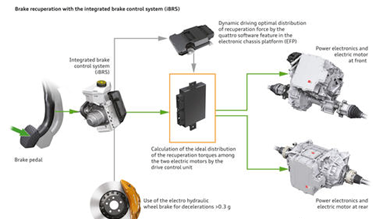

电液集成制动控制系统
奥迪e-tron是首款采用电液集成制动控制系统的电动批量生产车型。车轮制动器通过液压方式操纵,加强件通过电动方式操纵,而操纵通过电子方式操纵。控制单元检测驾驶员踩下制动踏板的力,并计算在毫秒内需要多少制动扭矩。如果再生扭矩不足,则还会产生用于传统摩擦制动器的液压。通过电主轴驱动装置运动,活塞将制动液推入制动管路。从发动机制动器到纯摩擦制动器的过渡很平稳,驾驶员没有注意到。第二个活塞通过耐压元件为驾驶员的脚产生熟悉的踏板感觉。得益于此制动踏板模拟器,驾驶员不受液压系统状况的影响。在ABS制动的情况下,压力的增加和降低不会以刺激性的强烈脉动形式出现。
解析奥迪车身底盘技术的图9
当驾驶员用力踩下左侧踏板以使减速度超过0.3 g时,将激活电液制动系统。否则,奥迪e-tron通过两个电动机通过再生进行减速。制动控制系统可以非常精确地为车轮制动器建立制动压力,并且其速度是传统系统的两倍。当执行自动紧急制动时,在开始施加制动与衬块和制动盘之间存在最大制动压力之间只有150毫秒。这仅是眨眼之间的距离,并且产生了惊人的短制动距离。即使在极慢的速度下(例如在操纵过程中),汽车也会通过车轮制动器减速,因为在这种情况下,这比电动制动更有效。否则,电动机将不得不使用宝贵的电池电流来在低转速下主动减速。
电动液压集成式制动控制系统的“线控制动”技术可设置更大的气隙,即,制动衬块和制动盘之间的距离更大。这样可以最大程度地减少可能产生的摩擦和热量,并为车辆的远距离行驶做出积极贡献。
