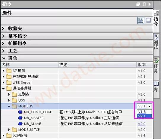

软件STEP 7 V11版本开始,可以从“指令”→“通信处理器”→“MODBUS”下直接调用 “MB_COMM_LOAD”和“MB_MASTER”或“MB_SLAVE”指令,如下图1所示:
1200PLC的Modbus(RTU)详细说明(一)的图2
1 Modbus RTU指令
Modbus RTU指令有两个版本:分别为V1 和V2。版本V1最初在 STEP 7 Basic V10.5 中提供;版本V2 在 STEP 7 Basic/Professional V11 中提供。
1200PLC的Modbus(RTU)详细说明(一)的图3

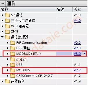

TIA V13 SP1版本软件中提供了2个版本的 Modbus RTU指令。如下图 2 所示:早期版本的 Modbus RTU 指令(图2. 中 MODBUS (V2.2))仅可通过 CM1241 通信模块或 CB1241 通信板进行 Modbus RTU 通信。新版本的Modbus RTU指令(图2. 中 MODBUS(RTU) V3.0)扩展了Modbus RTU的功能,该指令除了支持 CM1241 通信模块、CB1241 通信板,还支持PROFINET或PROFIBUS分布式 I/O 机架上的PTP通信模块实现 Modbus RTU 通信。
注意:新版本 Modbus RTU 指令的使用限制条件    新版本 Modbus RTU 指令通过CM1241通信模块或CB1241通信板进行Modbus RTU通信时,需要满足如下条件:a. S7-1200 CPU 的固件版本不能低于V4.1;b. CM1241通信模块 V2.1 以上或 CB1241。

2. 两个版本 Modbus RTU 指令

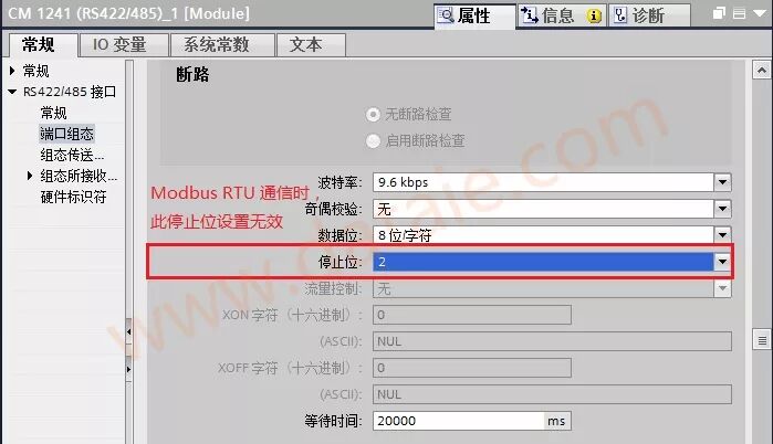

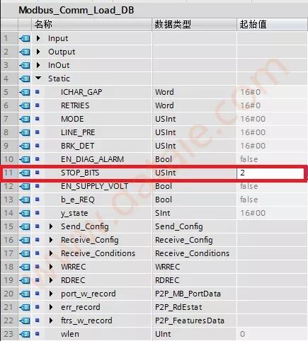

6、S7-1200 CM1241/CB1241 Modbus RTU 通信支持两位停止位。S7-1200 CM1241/CB1241属性里可以设置停止位,但是该模块用于 Modbus 通信时,此设置的停止位无效,需要在 Modbus_Commload 指令的背景DB里Static修改STOP_BITS停止位数值为2。
如下图3、4所示:
1200PLC的Modbus(RTU)详细说明(一)的图11
图3. CM1241 配置停止位参数
Modbus_Commload 指令的背景DB里Static修改STOP_BITS停止位数值为2(默认值=1)
