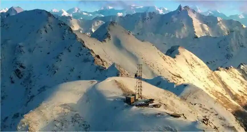

由于阿拉斯加地区的极端气候条件和后勤维护困难,相应的Rescue 21系统建设进度较慢,如图2所示。2017年10月10日,USCG接收阿拉斯加地区最后一座基站铁塔,标志着历时超过20年的Rescue 21系统研发与建设的最终完成。

图2 阿拉斯加州的Rescue 21通信铁塔

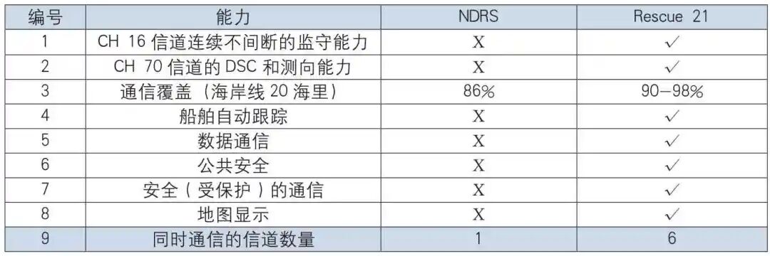

NDRS与Rescue 21系统的基本能力对比如表1所示。
表1 NDRS与Rescue 21的能力对比

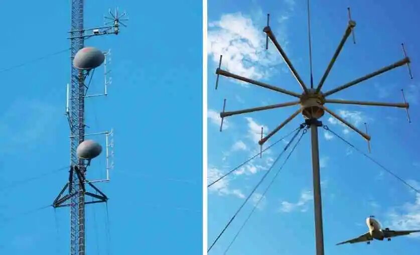

根据Hebert的实际调查[9],Rescue 21通信铁塔上的天线采用德国Rohde &Schwarz公司研制的多信道阵列测向天线—R&S®ADD050SR超分辨率VHF测向天线,如图5所示。

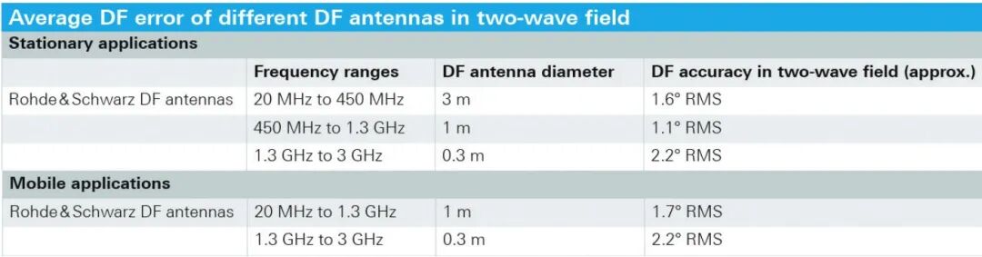

根据R&S®ADD050SR数据手册[10],该测向天线阵采用9根天线,基于相关干涉测向原理,在20~450 MHz范围内的测向误差不大于2°(RMS),能达到国际电信联盟(ITU)推荐标准的A级测向精度,测向误差如图6所示。R&S®ADD050SR测向天线内部配备了有效的、可扩展的防雷保护,不会对测向精度造成影响。

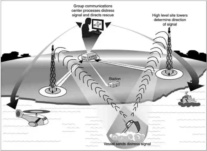

图4 Rescue 21系统的侧向定位与救援流程示意图

图5 Rescue 21铁塔测向天线和ADD050SR测向天线

图6 R&S ADDxSR天线的测向精度
