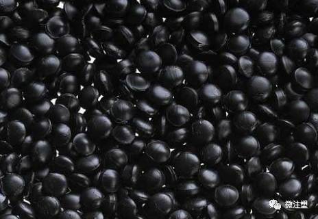

TPR塑胶原料,是一种具有橡胶的高弹性,高强度,高回弹性,又具有可注塑加工的特征,具有环保无毒安全,硬度范围广,有优良的着色性,有些客户的产品,因为设计需要很黑,俗称亮黑,因此在常规配色方法下,需要做几点改进,就能达到目的。
简单几步,TPR制品从黑色变成亮黑的图1
1.TPR配方方面 选择SBS基材的TPR比SEBS基材的要好,因为SBS基材的TPR外观为亮面,而SEBS基材的外观为雾面或亚面;若因产品性能要求,而必须要采用SEBS基材的TPR(TPE),则可以在TPR配方中添加亮面剂,改善亮面效果。
2.模具方面 将模具做打磨抛光处理,有利于获得更光亮的制品表面。
3.注塑温度方面 注塑温度应保证TPR材料充分塑化,温度不够,做出来的制品可能会表面比较暗或者有麻面。
4.色剂方面 若是现调黑色 色粉或色母,应注意色粉或色母与TPR的相容性及色粉的扩散性,所以色粉色母(载体)的选择很重要。
5.色粉色母添加量 黑色粉添加量一般是1~2%,钙粉填充量大的TPR牌号,色粉添加量酌情添加。
