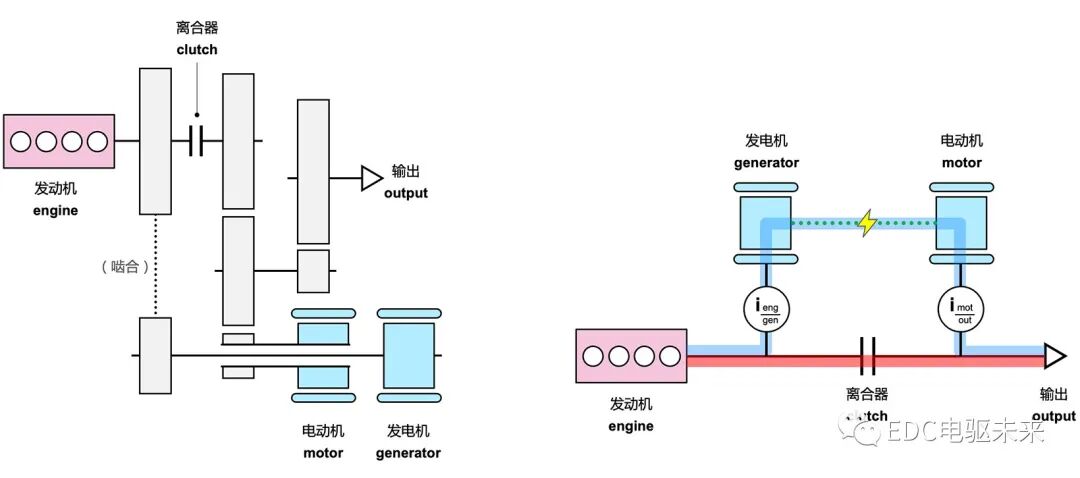

本田 i-MMD 混动系统的结构非常简单。下图左侧是它的结构图,我们稍稍整理一下,就可以把它变成右侧的原理图。这个原理图适用于所有的串并联系统,所以,我们就拿它来说串并联系统:发动机连接着一台发电机(generator),而电动机(motor)与车轮相连。两台电机间有一个离合器,当它关闭时,发动机与车轮相连。
深度解读丨i-MMD串并联混动系统的图2
图2:i-MMD 系统结构(左侧)及原理图(右侧),发动机与发电机、电动机与输出端间分别有一个传动比 | 图片@ obasic.net
在原理图中,从发动机出发,我们可以看到两条功率流。第一条(图中红线)对应着系统的并联模式,此时,离合器关闭,发动机输出的功率以机械功率形式传递至变速器输出端。与此相对,第二条功率流(图中蓝线)对应着串并联式系统的串联模式。此时,离合器打开。发动机的输出功率依次经过发电机、电动机,才抵达变速器的输出端。不难看出,发动机输出的机械功率先被转换为了电功率,之后又被转换回机械功率。
如果你读了之前我聊 功率分流系统的文章的话,你应该记得功率分流系统可以在串联和并联两个“极端”模式之间做无缝转换。也就是说,它能够将发动机的功率一部分通过机械(对应于并联)、另一部分通过电功率(对应于串联)同时传输,两种功率的比例可以无级调节
串并联系统与功率分流系统相比,一个很大的不同是,它无法在串、并两个“极端”模式之间做无缝转换。取决于离合器是打开还是关闭,i-MMD 内的功率要么完全以机械形式,要么完全以电的形式传递,两条功率流只能是非你即我的关系。也就是说,汽车要么开并联模式(纯机械功率流),要么开串联模式(纯电动功率流),没有中间档

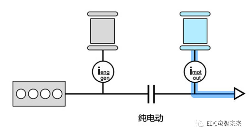

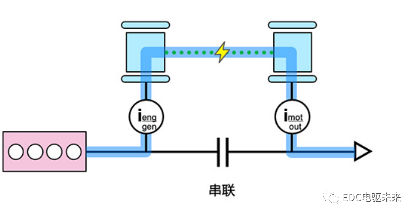

除了串联和并联两个模式之外,串并联式系统还包括了第三种模式——纯电动驾驶三种模式的功率流如下图。
深度解读丨i-MMD串并联混动系统的图3
深度解读丨i-MMD串并联混动系统的图4
图3:i-MMD 三种模式的功率流,即串联、并联、纯电动驾驶模式 | 图片@ obasic.net

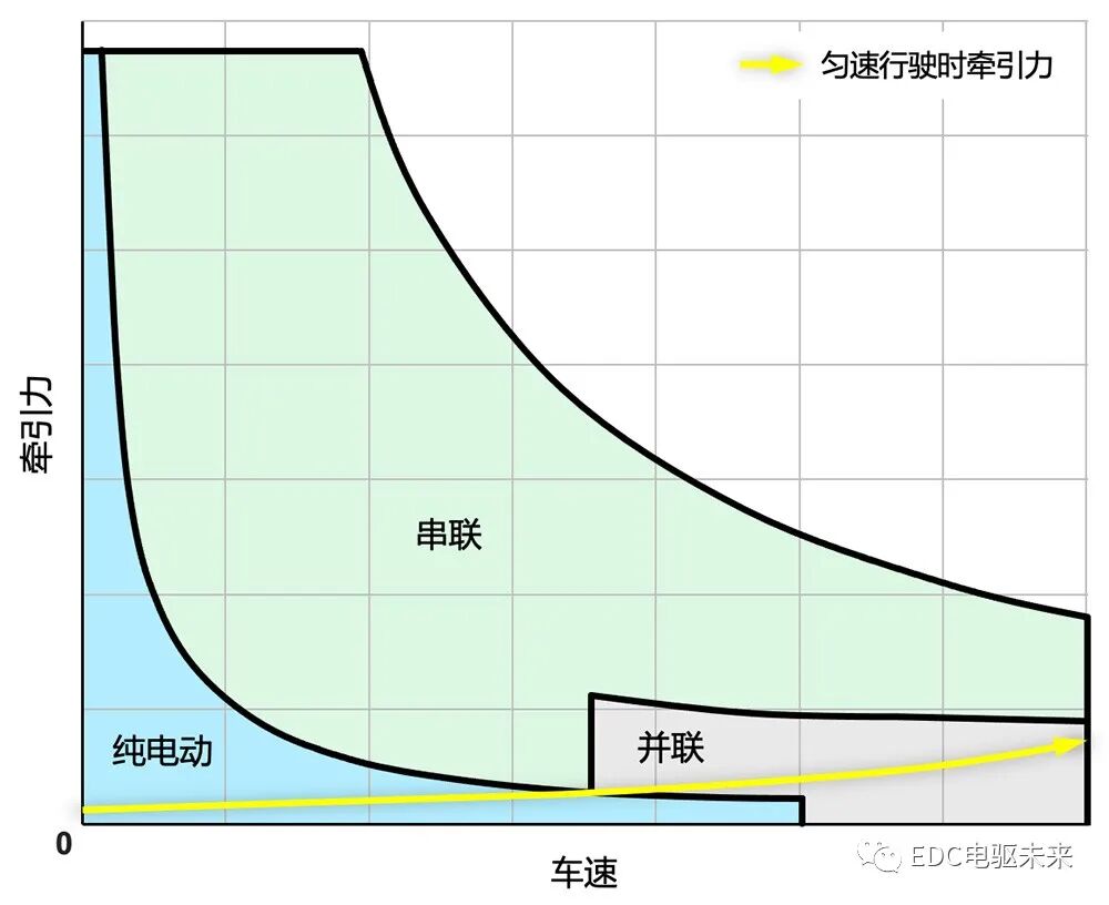

与所有的混动汽车一样,本田在 i-MMD 混动系统中对各个模式的选择遵循着一套控制策略。i-MMD 的控制策略所实现的效果,用最简单的话来说,就是让混动车开出纯电动车一样的感觉。本田雅阁(Accord)插电混动车型是最早配备 i-MMD 系统的车型。下图是它在电量维持模式(charge sustaining mode)时的混动控制策略。可以看到:
在 70 km/h 以下行驶且功率需求较低时,i-MMD 只使用纯电动模式(蓝色区域);
在高速巡航,即车速高于 70 km/h 且牵引力很低时(灰色区域),i-MMD 使用并联模式行驶;
除以上的情况外,i-MMD 选用了串联模式行驶(绿色区域)。值得指出的是,在串联模式下,发动机不直接连接车轮,因此,虽然发动机打开,但是驱动完全由驱动电机提供,驾驶感受与纯电动模式一致。
深度解读丨i-MMD串并联混动系统的图5
图4:本田 Accord i-MMD 在电量维持时模式分布图 | 图片@ obasic.net
总的来说,在日常驾驶中,我们大多在开纯电动和串联模式,极少会开并联模式,发动机极少直接驱动车辆,基本都交给电动机来负责。正是因为这样,配备了 i-MMD 混动系统的本田雅阁的驾驶感受相当于一台纯电动车。

即便如此,串联模式的整体效率仍然比不上并联模式。在高速巡航(车速大于 70 km/h,牵引力低)时,本田选择使用并联模式,就是这个原因。
既然如此,我们必然会问,那为什么不把并联模式使用的区域再扩大一点呢?
简单来说,就是没法扩大。这就是 i-MMD 并联模式仅有一个档位的限制。
本田在 i-MMD 中只给并联模式配备了一个档位。它的传动比是 0.803,相当于传统汽车里的第 5 档,这也是为什么并联模式只能车速在 70 km/h 以上时才能使用的原因。
除此之外,在并联模式下,本田还给发动机套了另一把锁:只允许发动机使用阿特金森循环 。这个发动机特性直接影响了汽车的控制策略。
由于必须使用阿特金森循环,并联模式下,发动机的运行范围被大大限制。我们先看它的转速,考虑到发动机热效率及燃烧稳定性,发动机只能在 1200 至 3000 转/分的转速区间内运行 。另一方面,在扭矩上,考虑到阿特金森循环在高扭矩的效率不如奥托循环,所以只允许发动机在中、低扭矩区域运行。考虑到这台 2.0 升的发动机最高扭矩只有 165 Nm,还被限制了无法输出最高扭矩,其动力性可想而知。
总的来说,发动机在转速和转矩上被大大地限制。在此之上,本田只给车子安装了一个传动比很低的档位,所以,并联模式的可用范围很小(如图 4)。
